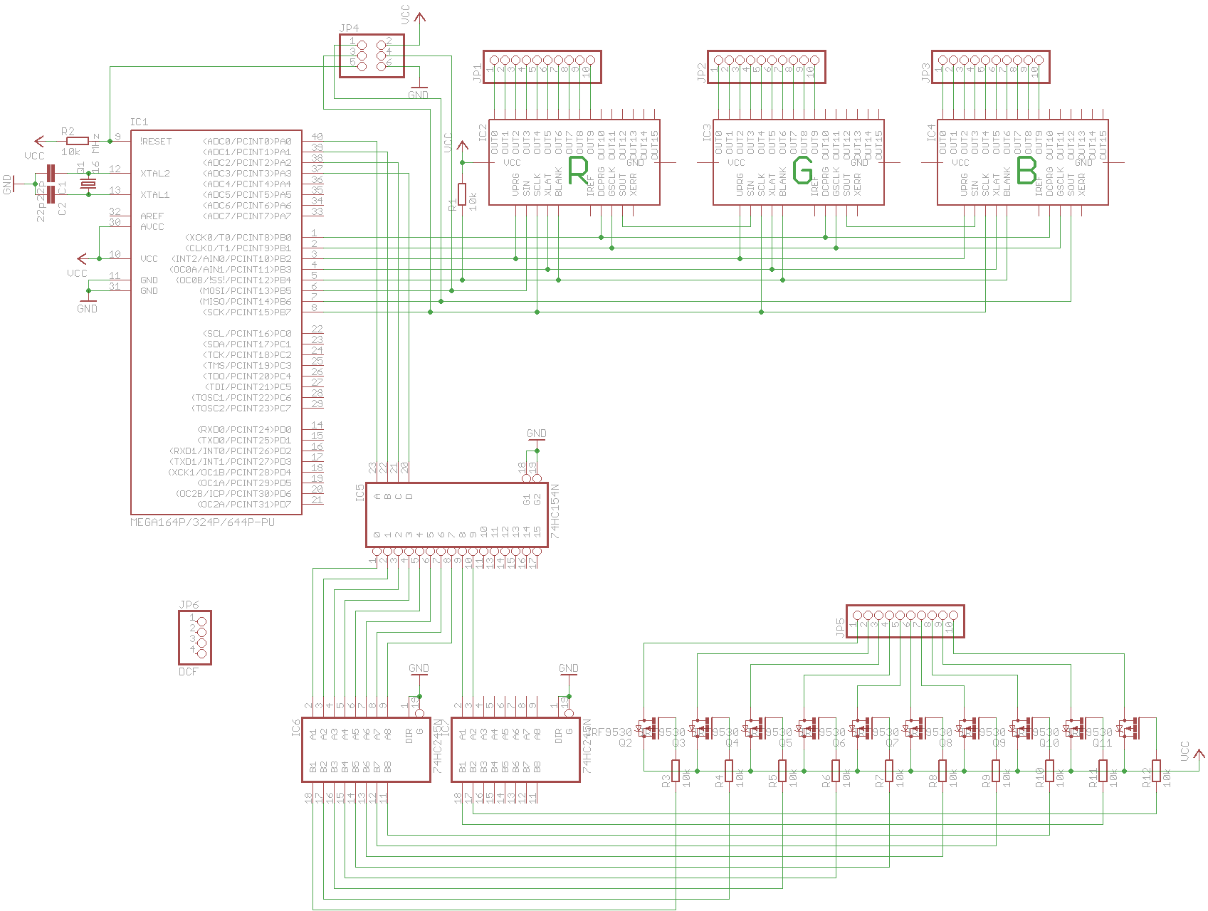

Ich habe mich mal ein bisschen in die TLC5940-Materie eingelesen. Was haltet ihr hiervon? PWM mit je einem TLC pro Farbe generieren und dann die 10 Zeilen multiplexen?
Martin S. schrieb: > Ich habe mich mal ein bisschen in die TLC5940-Materie eingelesen. Was > haltet ihr hiervon? > PWM mit je einem TLC pro Farbe generieren und dann die 10 Zeilen > multiplexen? schau dir mal die ausgangsstufen vom tlc an...das geht so nicht...

@Andi: Sorry, ich stehe auf dem Schlauch. Was geht deiner Meinung nach so nicht? @Eumel: Und meinte Loesung, nur 3 TLCs zu verwenden und die Zeilen dann zu multiplexen? Machbar?
Die FETs sind falschrum... 10k Gatewiderstand ist auch weit entfernt von dem was da hingehört. Zudem sind das NFE und keine PFET. Hab dir da mal was im Anhang hinterlassen.

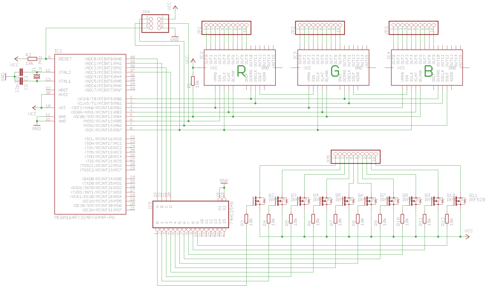

Martin Wende schrieb: > Die FETs sind falschrum... > 10k Gatewiderstand ist auch weit entfernt von dem was da hingehört. > Zudem sind das NFE und keine PFET. > > Hab dir da mal was im Anhang hinterlassen. Danke, ja. Ist mir bewusst. Ich war noch auf der Suche nach passenden P-FETs (die gibts ja schoen zu zweit im Gehaeuse, leider nur SMD). Deswegen hab ich schnell irgendwas genommen und dabei nen N-Channel erwischt. War nicht so geplant. Geht nur generell um den Aufbau, ob das vom Prinzip so hinhauen kann.

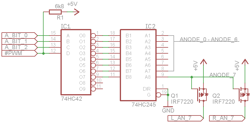

Aber schnall trotzdem nochn Bustreiber IC vor. Der kann etwas mehr Strom treiben, trotzdem hat das im Bild noch 6µS Falltime. Das Ghosting dadurch ist aber nur bei 100% Helligkeit und dunklem Raum zu sehen.

Martin Wende schrieb: > Aber schnall trotzdem nochn Bustreiber IC vor. > Der kann etwas mehr Strom treiben, trotzdem hat das im Bild noch 6µS > Falltime. > Das Ghosting dadurch ist aber nur bei 100% Helligkeit und dunklem Raum > zu sehen. Danke fuer den Tipp. Hab ich mal noch gemacht und das Ganze etwas aufgeraeumt. Gibts noch Meinungen zu dem Konzept an sich?

Äh, wenn A->B die Richung sein soll, dann muss DIR auf 5V. B->A ist GND
Martin Wende schrieb: > Äh, wenn A->B die Richung sein soll, dann muss DIR auf 5V. > B->A ist GND Grmpf. Vielen Dank! Ich sitze echt schon zu lange daran heute.
