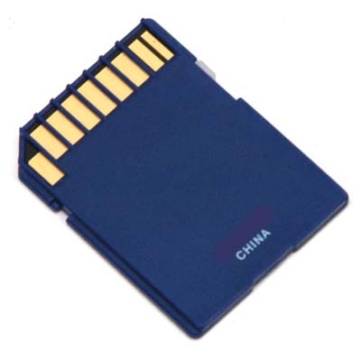

Ich bräuchte mal einen kleinen Tipp von euch. Und zwar würde ich gerne
wissen, wo ich MMC-Karten bekomme, die mit der mmc_lib von Stefan
Seegel kompatibel sind. Hier im Laden habe ich nur eine gekriegt, die
deutlich mehr Pins hat und auch nicht funktioniert. Eine aus einem
Handy hingegen funktioniert problemlos. Leider noname, also keine
Bezugsquelle bekannt. Welche Karten könnt ihr also empfehlen? Sind die
von Reichelt kompatibel?

hallo
die mit mehr pins (2 reihen??) sind die neuen (evtl mobile karten)
an sonnsten bekommst du eine grosse auswahl bei reichelt / alternate
gruss Jens

Ein paar Fotos :)
MMC: http://www.ixbt.com/storage/flashcard-test/p5/mmc-rear.jpg
RS-MMC: http://www.turanli.com.tr/images/sandisk/rs-mmc.jpg
SD:
http://img.ezguide.co.kr/spec_img/flash/1067845193-Sandisk_SD-Back_400.jpg
MiniSD: http://www.turanli.com.tr/images/sandisk/minisd.jpg
http://www.ixbt.com/storage/flashcard-test/p12/minisd/sandisk/rear-256.jpg
Die MMC Karten sind die "Vorgänger" der SD-Karten, wobei die
Hauptunterschiede bei den SDs der Schreibschutzschalter an der Seite,
ein geschützter Speicherbereich und höhere Übertragungsraten (nicht 1
sondern 4 Bit breites I/O, daher auch die zusätzlichen Pins und bis
25MHz).
RS-MMC, die gerne in Handys verwendet werden sind MMC Karten mit halber
Länge brauchen evt. nicht 3.3V sondern 1.8V oder unterstützen beides.
SD Karten (siehe oben) gibts auch kleiner. Die MiniSD ist noch kleiner
als die RS-MMC und läuft evt. auch mit 1.8V
Damit diese seriellen Speicherkarten ohne viel Aufwand mit
Mikrocontrollern zusammenarbeiten verwendet man i.d.R. den SPI Modus.
Der ist mehr "basic" und einfacher gestrickt, auch elektrisch gesehen
weil hier z.B. der Daten IO nicht auf einem sondern auf zwei Pins
stattfindet und keine CRC Prüfung vom Host erforderlich ist.
Um diesem Modus zu verwenden muss die Karte aber entsprechend
initialisiert werden und genau da scheitert es bei manchen.
Auf der sicheren Seite ist man deshalb mit alten MMC Karten von ebay
g Ich habe eine 32MB Infineon und die läuft einwandfrei.
Falls du neue kaufen willst, such dir einen großen Hersteller z.B.
Sandisk und such in den Datenblättern (gibts auf der Website) nach dem
SPI Modus.
Wenn du eine 3.3V Karte kaufst und sie laut Datenblatt initialisieren
kannst, dann muss es klappen :)
