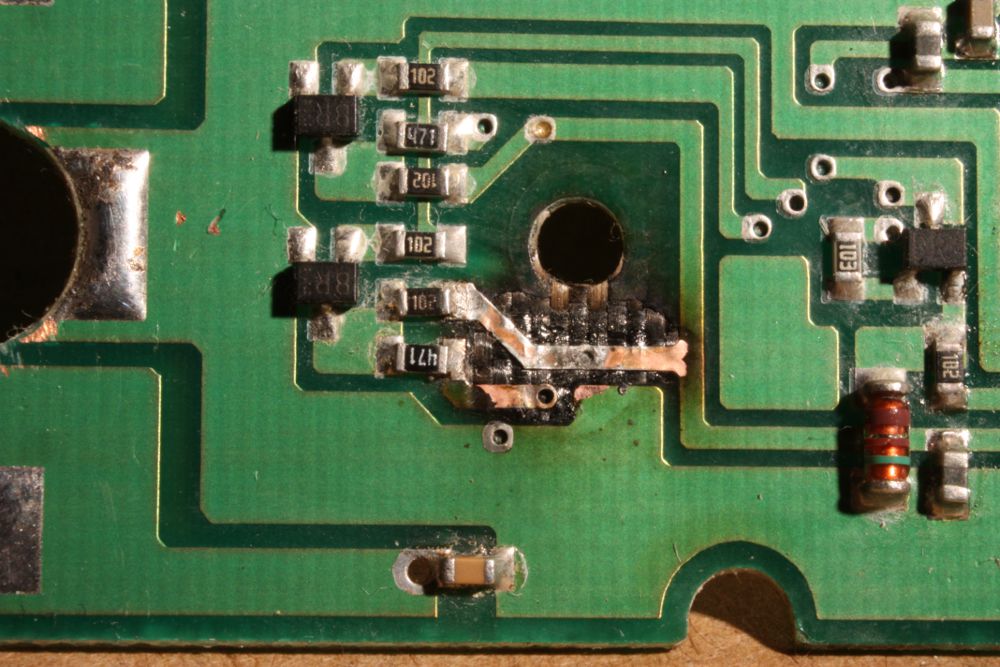

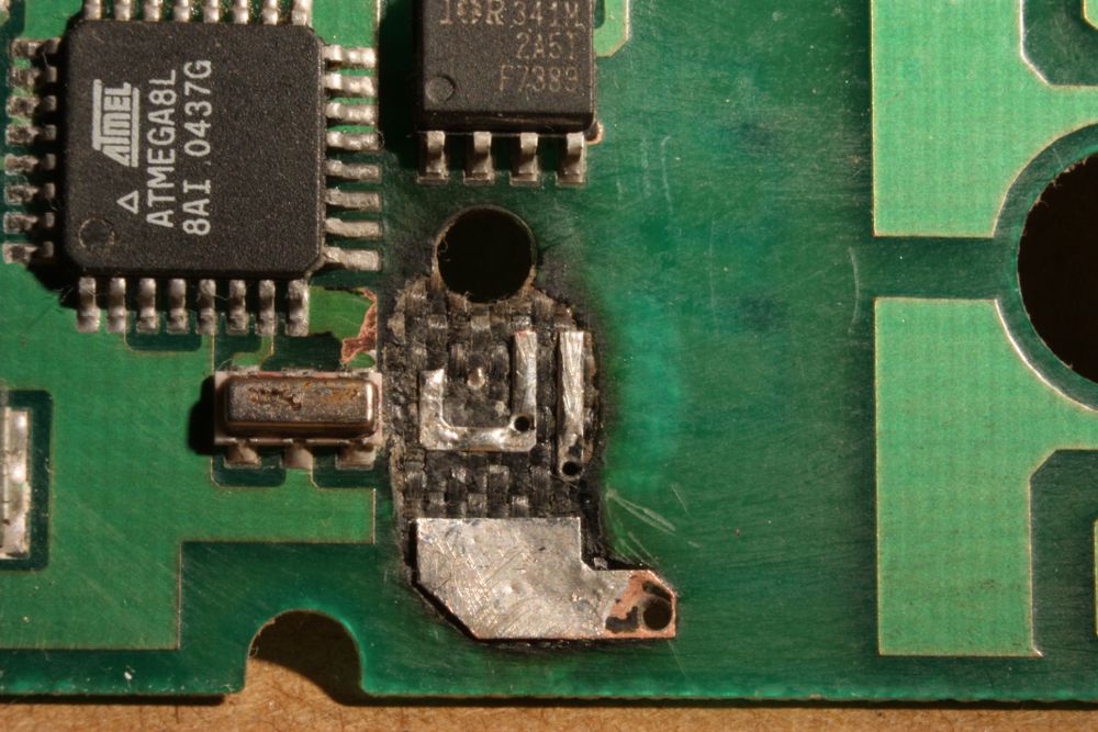

Na was meint ihr wie heuß wurde es dem FET?
Die Platine stammt aus einem Multiplex Rhino Digi 4. Das ist ein relativ
starker Servo und wurde in diesem Fall in einem Verbrenner RC-Modellauto
als Lenkservo verwendet.
Meine Erklärung zum Schaden:
Der Motor ist aus noch nicht geklärten Gründen gestorben (Obduktion noch
ausstehend, aber beantragt, da das Teil nicht meins ist)
Da der Motor aber mit 5V und 2,5A noch langsam dreht (ohne Last), sonst
aber eigentlich unauffällig ist, tippe ich auf einen Wicklungsschluss.
Der Motor hat vermutlich also zu viel Strom gezogen, wodurch die
Versorgungsspannung eingebrochen ist. Das Gate wurde dann nicht mehr mit
ausreichend Spannung versorgt und der nicht mehr bestückte Kohlebrocken,
der mal ein FET (IRF7389) war, hat angefangen zu heizen... Das Ergebnis
spricht für sich.

delamination und verkohlung. ins blaue hinein würde ich 500°C schätzen,
und zwar nicht schlagarting - peng - sondern schön langsam so das die
hitze bis auf die platinenrückseite durchgeleitet wurde.
#2863521
Das werden locker 500 Grad gewesen sein, ich würd sagen sogar kurz vor'm
Flammen schlagen. Hab ich auch schon desöfteren gesehen, wenn FETs
sterben bleibt gelegentlich irgenwas übrig, was weiterhin den Strom
leitet und dann fängt das ganze Geraffel an zu glühen.
Könnte im Übrigen auch eine Überlastung des Servos oder ein Blockieren
gewesen sein, was dem Motor zu ungeahnter Stromabsorbtionsfähigkeit
verhalf.
