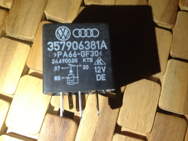

Schönen Guten Abend, wäre jemand so nett mir das Schaltbild zu erklären? Falls es hilft es ist ein Relais zur Motorsteuerung eines VW. Dankeschön :)

Das ist die Kontaktbelegung des Relais. Spule zwischen 85/30 und Kontakt 87/30. Nächstes mal bitte deutlich höhere Auflösung, so etwa 1GB für eine Briefmarke.

Lukas S. schrieb: > Schönen Guten Abend, wäre jemand so nett mir das Schaltbild zu erklären? > Falls es hilft es ist ein Relais zur Motorsteuerung eines VW. Dankeschön > :) Nunja, auf 30 kommt plus, wenn du 85 auf Masse legst dann kommt bi 87 Plus raus. Kurt

Bei diesem Bauteil existiert keine galvanische Trennung. Darum ist Pin30 für Steuer- sowie auch Arbeitsspannung relevant.

Lukas S. schrieb: > Schönen Guten Abend, wäre jemand so nett mir das Schaltbild zu erklären? > Falls es hilft es ist ein Relais zur Motorsteuerung eines VW. Dankeschön > :) Das Relais hört auf den Trivialnamen "109" und weist gerne nach ein paar Jahren vergammelte Lötstellen auf. Fundstelle hier: http://www.motor-talk.de/forum/relais-109-wie-ueberbruecken-87-30-85-bitte-dringend-um-hilfe-vor-08-00uhr-t2096250.html Scheinbar haste vorher auch nicht mal gegoogelt(http://www.google.com/search?q=357906381A&hl=de gibt jede menge her, sogar adäquate Bilder), neben Bildformate also siehe auch Netiquette.
