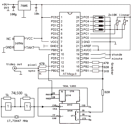

Ich habe hier ein 17,73447 MHz Quarz liegen und möchte damit meine
Schaltung mit Takt versorgen. Ich habe es mit einem 74LS00 versucht,
jedoch scheint der dadraus resultierende Takt nicht ganz den 17,73447
MHz zu entsprechen. Erst wenn ich dort irgendwo die PIN's berühre
scheint der Takt dorthin zu wandern (TV-FBAS Farbe). Bei der Schaltung
mit den 2 NAND Gattern steht auch das diese nur bis max 16MHz geeignet
sein soll.
Jetzt meine Frage, weiss einer wie ich ein Taktgenerator hin bekomme
mit meinem Quarz. Google half auch nicht so recht weiter.

Den genauen Wert kann ich nicht sagen. Dieser Taktgenerator dient eben
zur Erzeugung eines FBAS Signals (Farb TV). Dewegen sehe ich nur das
Endergebniss (Farbe oder keine). Wenn ich eben auf Anschlüsse fasse
beim 74LS00 sieht man Farbe, ansonsten ist sie weg. Also liegt die
Taktfrequenz irgendwo anders als bei 17,73447.
Son HC type habe ich nicht gerade hier liegen. Den Taktgenerator den
ich gerade verwende sieht man hier im Anhang.
von Lutz Gross (Gast)
Fehlen da nicht noch zwei Kondensatoren vom Quarz gegen Masse?
von D. Conradin (Gast)
Hi kryon
Die von Dir gezeigte Schaltung betreibt den Quarz in Serieresonanz. Die
Angabe der Quarzfrequenz alleine reicht nicht: Es muss noch spezifiziert
sein ob das die Serieresonanzfrequenz oder die Parallelresonanzfrequenz
ist. Bei Parallelresonanz muss auch die Lastkapazität angegeben sein.
Typischerweise ist die angegebene Frequenz die Parallelresonanzfrequenz
bei einer Lastkapazität von einigen 10 pF. Am besten baust du den Osc.
den Jens angegeben hat und dann nimmst Du für einen der beiden Cs einen
Trimmer (50pF). So kannst Du die Frequenz minimal varieren.
Einen PLL ala 555 gibt es wohl nicht, da der NE555 kein PLL ist... (?)
Aber grundsätzlich kannst Du mehr oder weniger jedes rationale
Verhältniss mit einem PLL erzeugen....
Uebrigens: Evt. ist Dein Quarz kein Grundtonquarz. Da funktioniert die
Schaltung von Jens natürlich nicht (bzw. die Frequenz ist total
falsch). Schau Dir vielleicht mal AN-340 von Fairchild Semiconductor
an.
