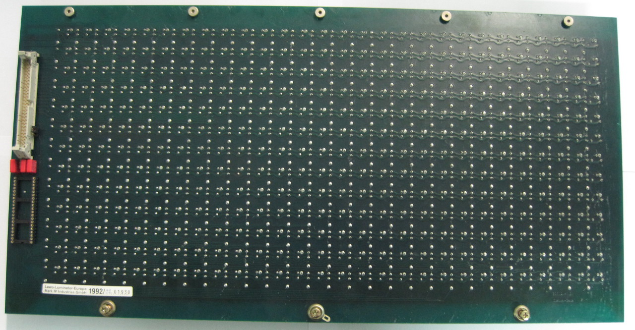

von Elias B. (bouni)
Hi zusammen,
ich hab jetzt mal angefangen das Layout in einen Plan zu wandeln, und
hab rausgefunden das der COM Pin gar nicht geroutet ist.
Sobald ich den Plan fertig hab, werd ich ihn hier reinstellen.

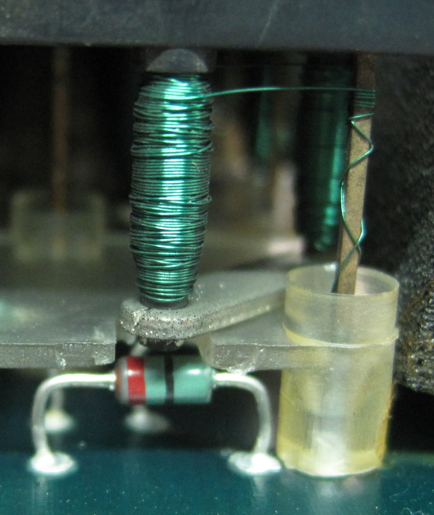

Morgen,
Zuerst einmal: Der Plan stimmt nicht ganz. Die vermeintlichen
Widerstände sind Dioden (glaub ich zumindest).
Im Bild diode.jpg sind die Bauteile zu sehen. wenn ich mit dem
Durchgangsprüfer messe, sperren sie einseitig wie eine Diode.
Allerdings hatte ich gestern mit dem Multimeter den Widerstand gemessen
und kam auf 4.7k, was mich auch zu der Annahme brachte es seinen
Widerstände.
Kann jemand anhand des Bildes oder meiner Messungen sagen ob das evtl.
ne spezielle Art von Diode ist?

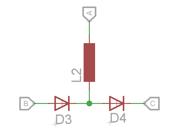

Der zweite Punkt ist die Schaltung. Im Bild schaltung.png hab ich mal
versucht darzustellen wie ein "Pixel" verschalten ist.
Der Anschluss A ist mit allen Pixeln der Spalte verbunden, und
schlussendlich mit einem Ausgang des FP2800A. Der Anschluss B ist mit
allen B Anschlüssen der Zeile verbunden, ebenso der A Anschluss
(natürlich mit den jeweiligen A Anschlüssen).
Diese beiden Verbindung laufen auf den Pfostenstecker.
Ich habe gestern mit 12VDC versucht ein Pixel zu schalten und hatte
Erfolg als ich A mit GND und B mit 12VDC verbunden hab (Nur ein kurzer
Puls).
zum "Abschalten" des Pixels musste ich dementsprechend A mit 12VDC und C
mit GND verbinden.
Was mir noch unklar ist, welche Sorte Transistor/FET muss ich verwenden
um zum richtigen Zeitpunkt GND auf den Anschluss C bzw. 12VDC auf B zu
legen?
Danke schon mal für die Hilfe!
von Joerg L. (Firma: 100nF 0603 X7R) (joergl)
Elias B. schrieb:
> Morgen,
Es SIND Dioden. Alles andere macht schaltungstechnisch keinen Sinn.
> legen?
Äh.. ich versteh die Frage nicht ganz.
Du hast doch das große Glück, daß auf der Leiterplatte alles fertig
verdrahtet ist und korrekt an den FP2800 angeschlossen ist.
Der FP2800 enthält alle Treiber, die Du benötigst.
Du mußt nur noch einen Controller an den FP2800 anschließen,
passend ansteuern, und fertig.
Was willst Du mit Transistoren oder Fets? Das Rad neu erfinden?
HTH,
Jörg
Hi Jörg,
Ich kann ja nicht einfach GND an eine Zeile (Anschluss C) anschliessen
und Gleichzeitig 12VDC an die andere Zeile (Anschluss B), dann mach ich
doch durch die Dioden einen Kurzschluss.
Ich muss doch wenn ich ein Pixel setzten will, die passende Zeile mit
z.B. GND an Anschluss C "aktivieren", und dann mit Hilfe des FP2800A
einen positiven Puls auf die entsprechende Spalte geben, oder?
Naja, Dein Schaltplan ist so klein formatiert,
daß ich die Signalbeschrifungen nicht lesen kann.
Daher kam meine Vermutung, daß alles bereits verdrahtet sei.
Der FP2800 hat meiner Erinnerung nach Push-Pull Stufen
an den Ausgängen, die Deinen Punkt "A" passend nach (+) oder (-)
ziehen können.
An B muß nun ein Transistor nach VCC, P-Kanal oder PNP,
an C einer nach Masse, NPN oder N-Kanal.
Das Display wird in 2 Durchgängen angesteuert,
beim ersten werden alle zu löschenden Pixel angesteuert,
mit B oder C je nach Verdrahtung,
beim zweiten Durchgang dann alle zu setzenden Pixel,
mit C oder B (also entgegengesetzte Spannung wie im 1.Durchgang)
Entsprechend muß der aktive Ausgang des FP2800 im ersten
Durchgang anderst gepolt sein wie im 2.Durchgang.
Und Du mußt sicher stellen, daß NIEMALS B und C gleichzeitig
aktiv sind, sonst hast Du einen Kurzschluß.
Daher nimmt man gerne eine Stromquelle zur Versorgung von B,
so daß im Fehlerfall der Kurzschlußstrom begrenzt ist.
Als Transistoren kann man irgendwelche Typen wählen,
die den benötigten Strom entspechend vertragen.
Der große Rastatter Displayhersteller benutzt für solche Zwecke
z.B. den IRF7306 und IRF7303. Schau Dir die Typen mal an,
die sind SMD SO-8 Doppeltansistoren.
In den Nachfolgemodellen der Displays aus Rastatt wird der FP2800 nicht
mehr verwendet, stattdessen ist es eine Matrix aus den o.g.
Transistoren,
die von einer zentralen Stromquelle an B versorgt wird.
Gruß,
Jörg

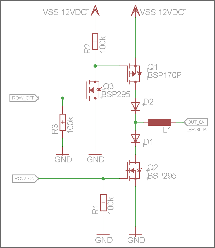

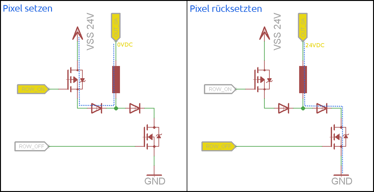

Ich hab mal versucht in einem Schaltplan darzustellen wie ich das mit
den FET's meine.
Zum setzten des Pixels schalte ich den P-Channel Fet damit an der einen
Diode 12VDC anliegt (hab vergessen die Spannung zu korrigieren). Der
FP2800A pulst dann ein GND Signal auf die Spalte und das Pixel ist
gesetzt.
Um das Pixel wieder zu löschen schalte ich den N-Chennel Fet damit an
der anderen Diode GND anliegt. der FP2800A pulst 12VDC und das Pixel
wird zurückgesetzt.
Die Logik kann natürlich in meinem Plan noch verdreht sein, da ich
momentan nicht weiss welche Stromrichtung für setzten und welche für
rücksetzen steht.
Ach und die Pullup/Pulldown Widerstände hab ich auch vergessen sehe ich
grade :/
Elias B. schrieb:
> Hier nochmal der Schaltplan als PDF.
Aha, die Widerstände sind durch Dioden ersetzt.
Die Signale kann ich leider immer noch nicht lesen.
Magst Du nicht mal vielleicht ein pdf erzeugen?
Das läßt sich besser vergrößern da vektorbasiert.
Danke!
den FET's meine.
Genau so hast Du es richtig verstanden.
Gruß,
Jörg

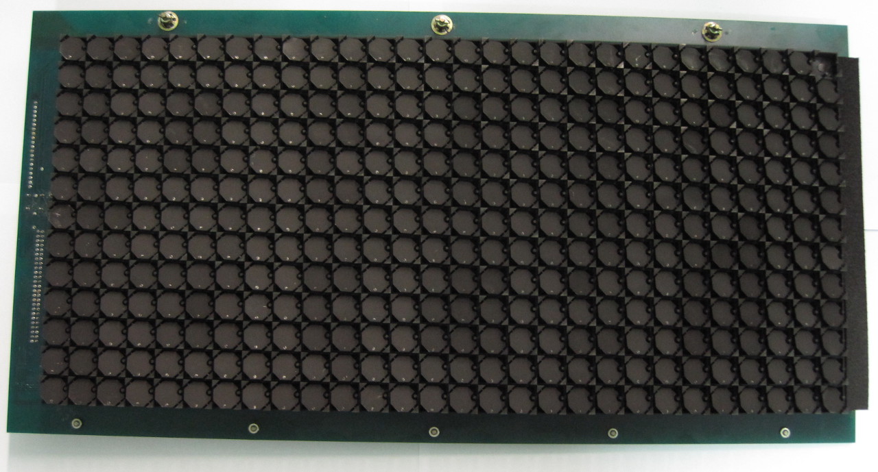

Morgen,
hier noch 2 Bilder.
@Joerg: Nein kannte ich noch nicht, aber interessant!

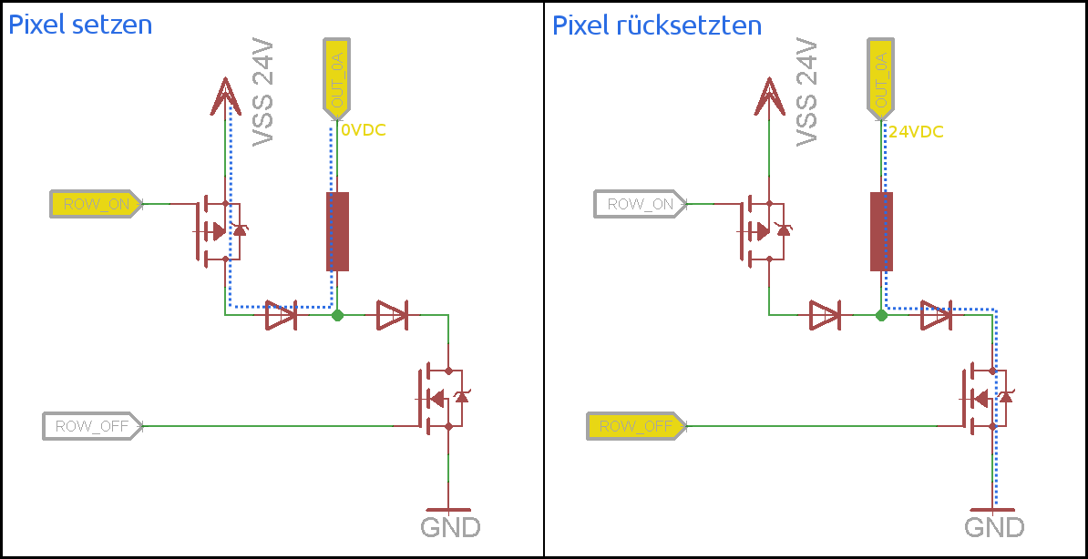

von Dennis (Gast)
> den FET's meine.
Bau den P-FET in deiner Schaltung dann nur nicht sorum ein, wie du ihn
im Schaltplan hast ;-)
von M. B. (Firma: TH Nürnberg) (ohmen)
Ist das Pixel oben rechts defekt?
@Dennis: Oh, ja besser andersrum :)
Und ja das Pixel ist leider nicht mehr vorhanden. Anfangs war es mehr in
der Mitte, aber ich habs dann versetzt (Ein cooles Bonus Feature von
Flip Dots ;-) )
hier noch der korrigierte Plan
Mir ist noch was in den Sinn gekommen was mir nicht ganz klar ist:
Ich möchte ja 12VDC mit den FET's schalten (evtl. auch mehr).
Der N-Channel ist mir klar da der (einen Logic Level vorausgesetzt) mit
5V am Gate gegen GND geschaltet wird.
Wie ist das aber mit dem P-Channel? braucht der noch eine spezielle
Treiberschaltung?
von Falk B. (falk)
@  Elias B. (bouni)
>Treiberschaltung?
Ja, einen Pegelwandler. Siehe auch
http://www.mikrocontroller.net/articles/Transistor#Wie_kann_ich_mit_5V_vom_Mikrocontroller_12V_und_mehr_schalten.3F
Mahlzeit,
Ich hab mal eine Schaltung gemacht.
Ist die so in Ordnung?
Danke schon mal für die Antworten!
von Falk B. (falk)
@  Elias B. (bouni)
Im Prinzip ja, praktisch hat sie aber Probleme.
R2 ist zu hochohmig, dort sollte eher 10K und weniger rein.
Mit der Schaltung kann man nur bis ca. 20V VCC gehen, sonst killst du
das Gate von Q1. Besser so, dann kann man zwischen 12V-50V alles
anklemmen.
http://www.mikrocontroller.net/attachment/34752/P_FET.png
Q1 und Q3 kann man weglassen, so schnell muss du nicht schalten.
Ängstliche Naturen schalten zu R1 noch eine 12V Z-Diode parallel, um das
Gate besser vor Überspannung zu schützen.
@Falk: So ist es besser, kann ja schon ein Fet sein und kein NPN, oder?
von Falk B. (falk)
@  Elias B. (bouni)
Nein, es muss ein NPN sein. Der FET spart hier auch nichts. Und R2 muss
auch 1k sein, darauf ist die Sache dimensioniert.

von Simon B. (nomis)
Pardon, ich grabe den alten Thread nochmal aus...
Wie wäre es denn, wenn man an beide Enden der "Diodenstrecke" 12V anlegt
(also ROW_xA und ROW_xB zusammenschalten und auf 12V legen) und dann mit
24V/0V-Pulsen vom FP2800A jedes Pixel entsprechend schalten kann.
Dann bräuchte man nur noch einen FET pro Zeile... (aber natürlich neben
12V auch noch 24V...).
Oder übersehe ich da was?
Viele Grüße,
