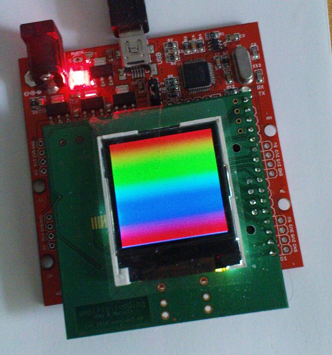

von Strubi (Gast)
Salut,
ich fand den Papilio auf Spartan3E-250k ganz nett, das Basisboard ist
günstig (50 USD), JTAG-Hardware auf FT2232-Basis ist schon mit drauf,
und es gibt eine Community und eine Menge Projekte. Über die
Erweiterungen namens "Wings" kriegt man schon so einiges ran, ansonsten
macht man sich eben ein eigenes. Beispielbild mit TFT-Wing anbei.
Web: http://papilio.cc
Dauert allerdings ein Weilchen, bis er aus China oder USA da ist, und
der Zoll möcht bestimmt auch bisserl was haben.
Grüsse,
- Strubi

Erster Schritt als Anfänger ist eigentlich (lange) nicht das Board...
Vor dem Board würde ich mir erst mal die Software von Xilinx bzw. Altera
besorgen und schauen, wie ich mit dem Zeug zurecht komme. Das Ergebnis
auf die HW herunterladen ist der allerletzte Schritt - da sollte man
eigentlich schon in der Simulation gesehen haben, dass der Code passt -
und bis dahin ist der Weg ziemlich weit, gerade als Anfänger. Wenn man
dann diese erste Hürde geschafft hat, kann man sich zumindest mal
dahingehend auf einen Hersteller beschränken.  :-)
Alleine mal das Internet zu durchforsten, bischen die Foren lesen und
Beispielcode für die Codes selbst mal kompilieren, kann wirklich viel
bringen. Alleine da trennt sich Spreu vom Weizen, selbst wenn es
tausende Beispiele gibt, die man aber allesamt mit aktuellen
Softwarereleases der Firmen nicht zum laufen bekommt oder irgendein Tool
braucht bzw. gerne verwenden würde, dass man "gratis" nicht bekommt
(z.B. Chipscope) stellt sich schnell mal Frust ein...
Ich habe schon mit Quartus für Altera (aber nur für CPLD Targets) und
ISE für Xilinx (für FPGA) gearbeitet - haben beide Vor/Nachteile, da
hängt es wirklich auch stark von persönlichen Präferenzen ab und wie man
mit den Tools (und der Hilfe/Doku) klar kommt. Ich habe mich irgendwann
mal an die GUI vom ISE gewöhnt, vieles mache ich aber ohnehin mit
Make/Scripting.... :-)
Zu "Anfänger"-Boards (auf Kosten/Nutzen bezogen):
Das Papilio ist nicht wirklich billig und auch kein echtes
"Anfängerboard", würde ich mal sagen: selbst für einfachste Versuche
muss man sich erst mal was an I/O extra dazu stricken (oder Wings
kaufen), da muß man schon von Anfang an gut aufpassen, was man macht.
Speziell wenn man nicht ohnehin Zeugs vom Arduino herumliegen hat und
die Wings bereits kennt, nicht wirklich die 1. Wahl. Abgesehen davon,
dass man damit immer so einen Modul- und Kabelsalat vor sich herumliegen
hat. Aber auch das ist Geschmacksfrage.
Da ist das Basys2 schon deutlich besser ausgestattet (alleine was ein
vergleichbares Papilo mit nur Wings oder mit dem Arcade-Addon und Wings
kostet, puhhh...). USB-Kabel ist beim Basys dabei, das Usermanual
beschreibt alle I/O (die "fix" sind) und es gibt Beispielcode (für PS/2,
VGA, ...) mehr braucht man nicht zum loslegen und man sollte recht
schnell was zum laufen bekommen. Mit Digilent "Adept" bekommt auch
gleich mal was für den PC dazu, um ohne Frust das Board konfiguriert zu
bekommen (neben dem SDK, um auch mal direkt Daten mit einem PC über USB
auszutauschen). Auch bei Digilent kann man beliebig viel extra Geld für
Add-ons (heissen dort PMODs) ausgeben.  :-)
