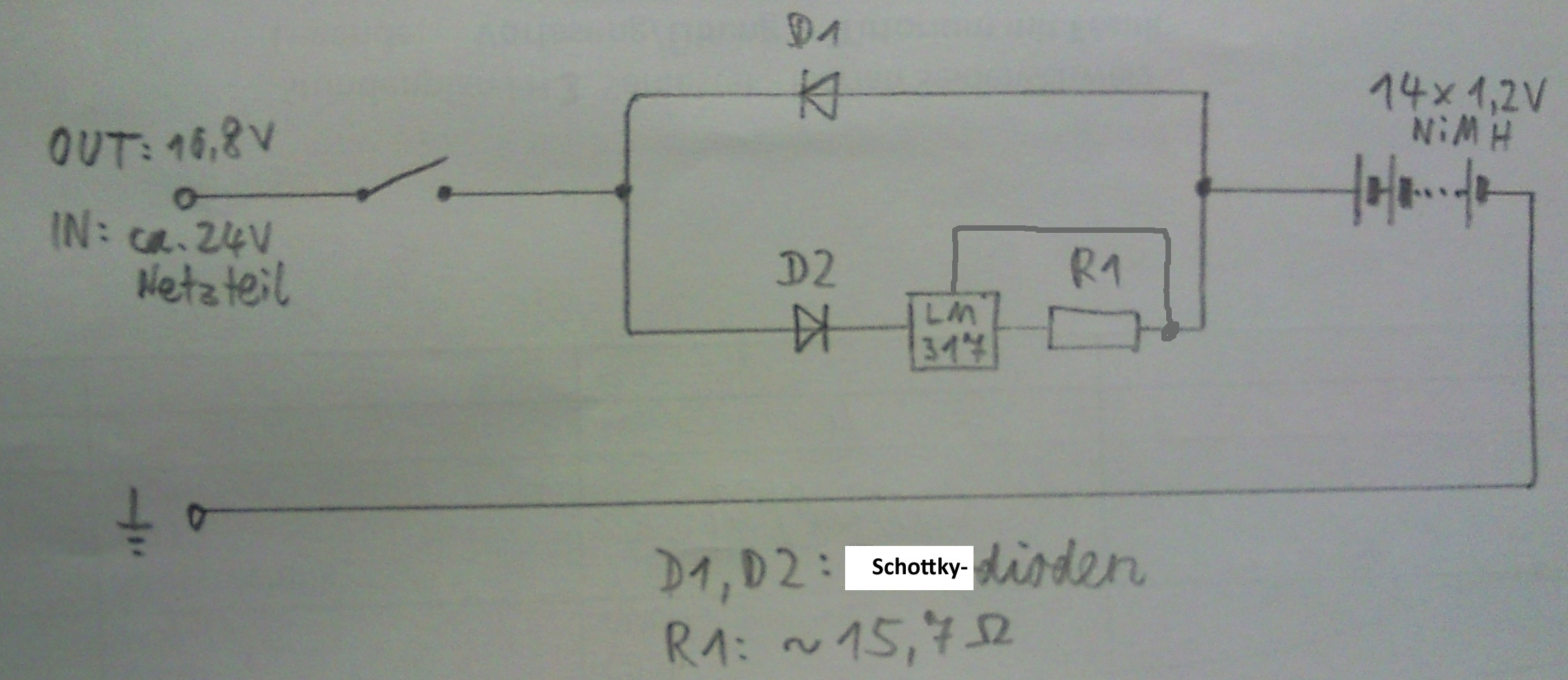

Guten Abend,
trau mich kaum fragen mit der Einfachst-Schaltung hier, aber ich bin
heut schon etwas unkonzentriert und möchte euch bitten, kurz
drüberzuschauen, obs so passt.
Soll die Strombegrenzung fürs Aufladen eines 14-Zellen NiMH Akkupacks
werden. Da ich nicht zwischen Aufladen (strombegrenzt ~80mA) und
Entladen (Begrenzung durch Verbraucher) manuell umschalten möchte, hab
ich die zwei Dioden vorgesehen. Akkupack: entnommener Strom ~60mA,
Kapazität Einzelzelle ~800mAh, Standard-AAA.
Naja, eben "keep it simple" ^^
Wird das so funktionieren?
von Nico (nico123)
Sieht gut aus, das sollte funktionieren!

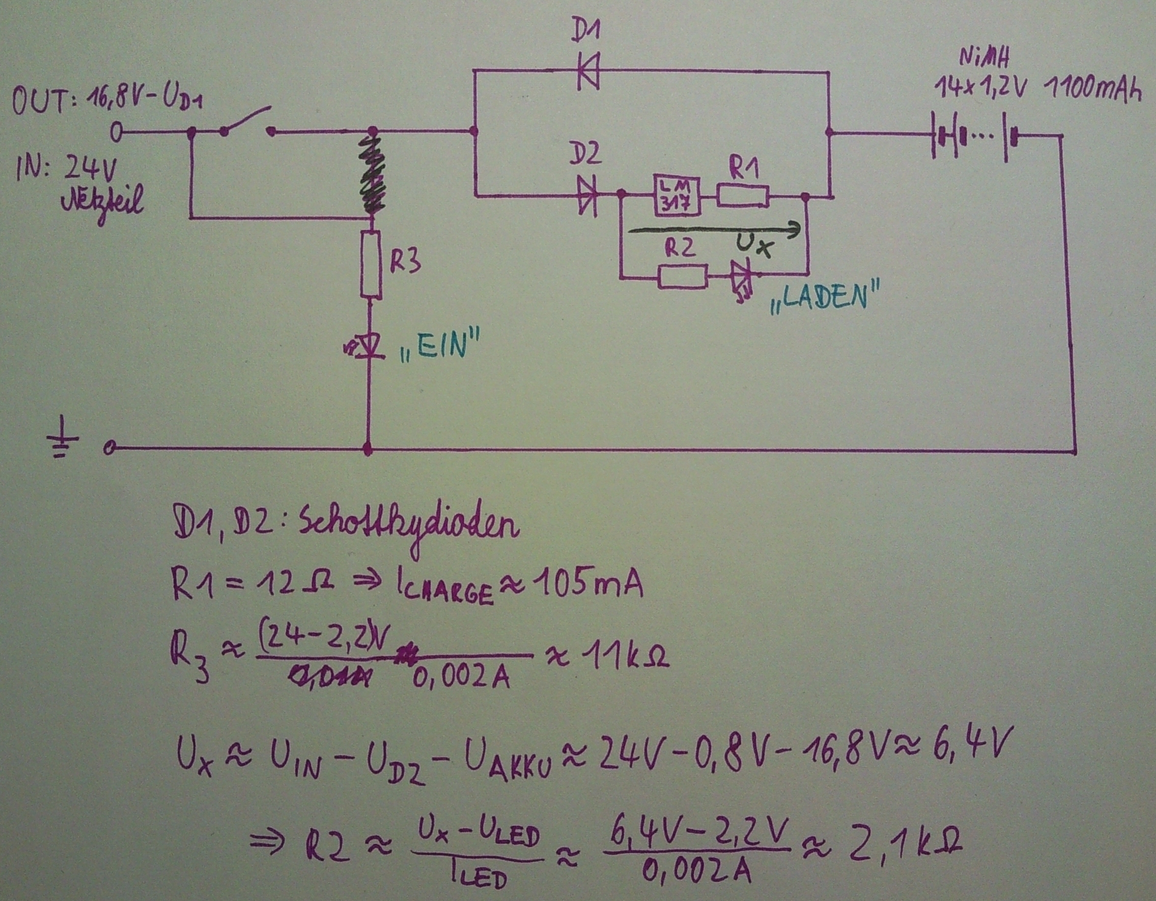

von Florian S. (toxic92)
Ok, danke!
Hab das Ganze jetzt nochmal überarbeitet, habe zwei Anzeige-LEDs
eingefügt.
Jetzt bin ich mir nicht sicher: passt die LED unterhalb vom LM317 bzw.
der LED-Vorwiderstand so? Oder wird da kein Strom (Soll ~2mA)
durchfließen? Wie müsste man den Widerstand dann anpassen?
Ahja, seh grad, beim LM317 hab ich die Adjust-Verbindung einzuzeichnen
vergessen. Sollte natürlich da sein.
Und noch eine Frage: Mit welcher Verlustwärme muss ich am LM317 rechnen?
Auf den "Sense"-Widerstand R1 kommen doch 1,25V*0,105A= 131mW. D.h. auf
den LM317 müssten dann (24V-16,8V[Akku]-0,8V[Schottky]-1,25[R1])*0,105A=
541mW entfallen, oder?
von Rainer Ernst (Gast)
Was hast du denn für LEDs?
Meistens betreibt man LEDs mit 10 bis 20 mA.
Da hast du natürlich recht. Aber ich habe - zumindest mit meinen 5mm
Klar-LEDs-  auch bei ca. 2mA absolut ausreichende Lichtabstrahlung. Und
mit 2mA bleiben auch die Verluste wg. der hohen Spannung (24V-->2,2V)
recht klein.
von Stephan (Gast)
Passt schon in etwa.
Bei vollem Akku (14x1,5V) passen Anzeige und Ladestrom vmtl. nicht mehr
zusammen, aber egal.
Du überlädst den Akku natürlich ganz ordentlich, für ein paar Stunden
sollte das ganze aber auch längerfristig funktionieren.
Die "Ein"-LED würd ich mit evtl. sparen (Akkulaufzeit).
Was macht der Schalter eigentlich?
Stephan
Wieso überlade ich den Akku? Ich habe jetzt 1100mAh Zellen vorgesehen.
Der Ladestrom von ~105ma entspricht also etwa C/10. Wird halt ne normale
14h-Ladung. Das Netzteil wird ja nur zum Laden drangehängt und dann
abgesteckt.
Die Ein-LED wird ja nur 2mA brauchen, das gönn ich mir dann schon.
Der Schalter soll die Ausgangsbuchse des Akkupacks "abschalten", so dass
beim Transport im Rucksack nicht irgendwie ein Kurzschluss mit
metallischen Gegenständen entstehen kann.
Aber meine eigentliche Sorge ist, dass überhaupt Strom durch die
Lade-LED fließt?! Oder nimmt der Strom den "bequemeren" Weg über den
LM317?

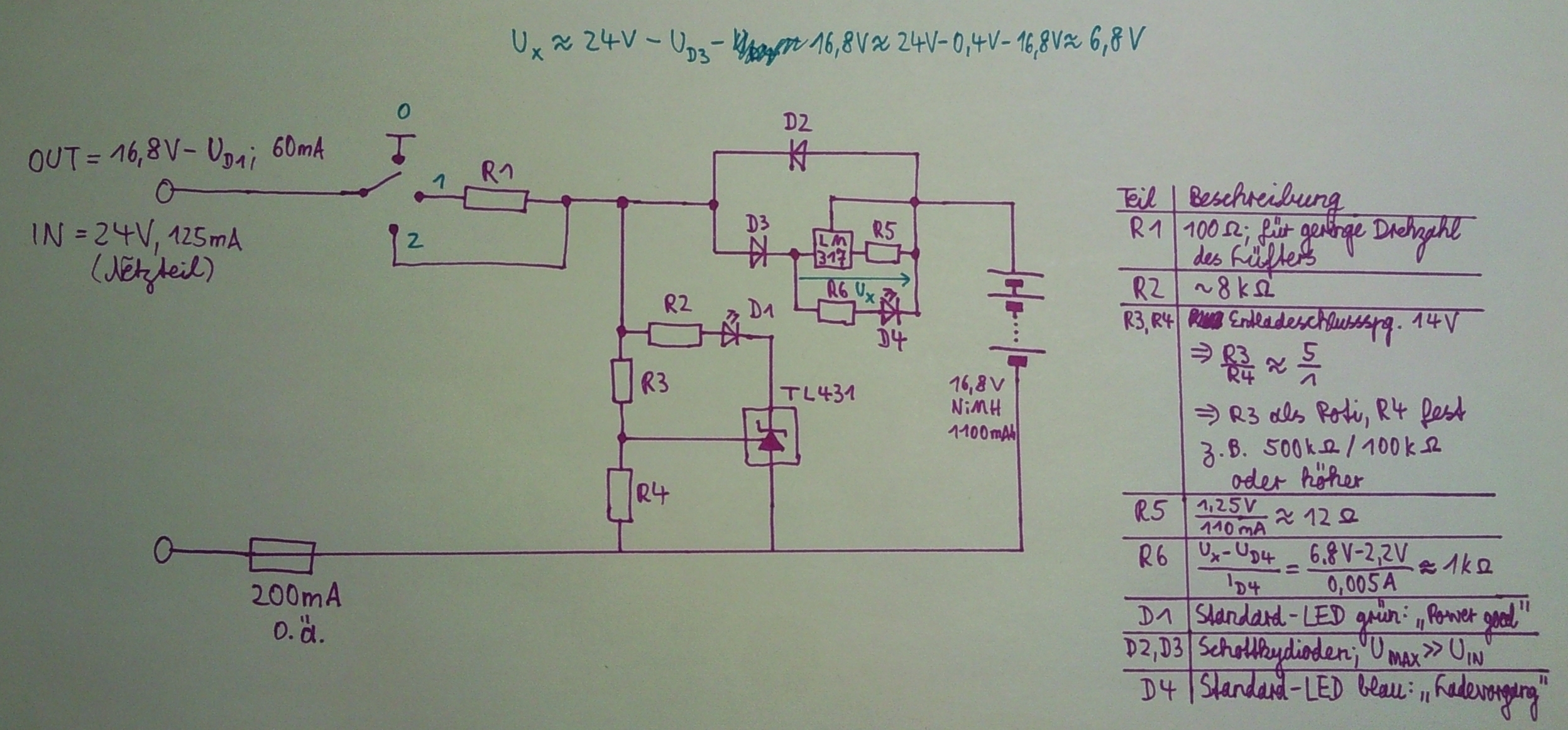

So, habe die Schaltung jetzt nochmal ergänzt.
An dem Akkupack wird als Verbraucher nur ein Lüfter hängen, der maximal
60mA benötigt. Entladen wird die Schaltung hauptsächlich auf Stufe 2,
geladen wird immer auf Stufe 2. Stufe 1 dient nur dazu, den Luftstrom
des Lüfters zu drosseln, wenn erwünscht.
Passt das alles so? Insbesondere die "Power good"- und die
"Ladevorgang"- Anzeige über die LEDs?

von Stephan (Gast)
Jein.
"Ladevorgang" wird an meistens 24V leuchten. Bei vollem Akku
(14*1,45V+-0,05V) evtl. nur sehr schwach. Auf die Spannungen kann man
sich bei NiMH aber nicht wirklich gut verlassen.
"Power Good"
R3/R4 sind relativ groß. 28µA Querstrom bei 2-4µA Last durch den TL
(statisch durch Poti wegjustieren). ca. 0,5µA Schwankung des
Eingangsstrom machen 250mV Schwankung an 500kOhm. Noch Ok.
Den TL431 willst du auf ca. 12V einstellen? Dann sollte die LED bei
14V+-200mV aus sein. Toleranz insgesamt also so +-450mV. Schon
ordentlich.
R2 ist zu groß und nicht gut auslegbar. Für 24V@10mA wärens 1kOhm; macht
bei 15V noch 1mA. Unter 1mA ist der TL431 dann nicht mehr spezifiziert.
Was im Bereich unter 15V (mit Toleranzen unter 15,5V) passiert ist damit
unklar. Vmtl. wird der Ausgangstransistor des TL431 komplett sperren und
durch den Eigenverbrauch fließt weiterhin ein Strom von ein paar 100µA
durch die Diode. Ist dann etwas dunkler als bei 15V und nicht mehr
brauchbar.
Ich würde die Referenz etwas niederohmiger anfahren und die LED per
Komparator ansteuern. Alternativ auch Differenzverstärker mit
Arbeitsbereich 14V:aus ... 15V:100%.
Schalter direkt vor dem Akku um den bei längerer Nichtbenutzung von
Leckströmen zu befreien?
Entladeschlussspannung würd ich bei der geringen Belastung mit mind.
1,1V/Zelle ansetzen. Die 1,0V kommen dann je nach Akku maximal ein paar
Minuten später. Wirklich aussagekräftg wird die Spannung bei NiMH aber
nie sein.
Unter 1.0V/Zelle evtl. ganz trennen. Bei 14 Zellen ist da eine
tiefentladene/umgepolte Zelle schon recht wahrscheinlich.
Stephan
Stephan schrieb:
> Jein.
Das wäre OK. Dann hätte ich ja einen Anhaltspunkt, dass der Akku fast
voll oder voll ist. Wobei der Akku wohl eh pauschal 14h am Netzteil
hängen wird.
> "Power Good"
Welches Wertepaar wäre den empfehlenswert?
> ordentlich.
Nein, die Unterspannung sollte eigentlich bei 14V angezeigt werden. Oder
wie du vorschlägst, bei 14*1,1V=15,4V. Die 15,4 wären mir auch lieber,
die Akkus sollen ja bisschen halten.
Beim Aufladen ist mir der Strom fast egal, da könnens schon 10-20mA
sein. Wichtig ist der reine Akkubetrieb. Wäre 1kOhm noch OK, oder lieber
weniger?
> brauchbar.
Das fällt ja dann bei der Auslegung auf 15,4V nicht mehr ins Gewicht?!
Ich möchte gerne bei der gezeichneten Schaltung bleiben. Das Ganze soll
nicht zu umfangreich werden (Gewicht/Volumenaspekt)
Man könnte ja den "TL431-Strang" mit "Power-good" einfach nach links vom
Schalter schieben, oder? Wichtig ist mir vor allem Schaltstellung 2, da
würds ja wenig Unterschied machen.
Vielen Dank soweit!
Florian

von Stephan (Gast)
47k/220k
> weniger?
Viel weniger Widerstand geht halt nicht (hängt von der LED ab). Mehr als
20mA mögen die einfachen normalerweise nicht.
Im Datenblatt nachlesen.
Das wird sogar noch kritischer!
etwas vereinfacht:
840 Ohm für 10mA an 24V.
Bei Nennspannung (1,2V Zellenspannung) ca. 1.7mA für die LED.
Bei 1,15V Zellenspannung ca. 0.9mA für die LED und schon unterhalb der
Spec des TL431.
Bei 1,1V Zellenspannung 0mA plus den Mindeststrom für den TL431.
Bei 0,8V Zellenspannung 0mA plus den Mindeststrom für den TL431.
Jetzt brauchst du den Mindeststrom für deinen TL431 in deinem
Temperaturbereich. Bei 0.1mA kannst du Leer von Nennspannung noch
unterscheiden. Bei 0.5mA eher nicht.
Der Hersteller sagt, dass das Teil unter 1mA macht was es will.
Stephan

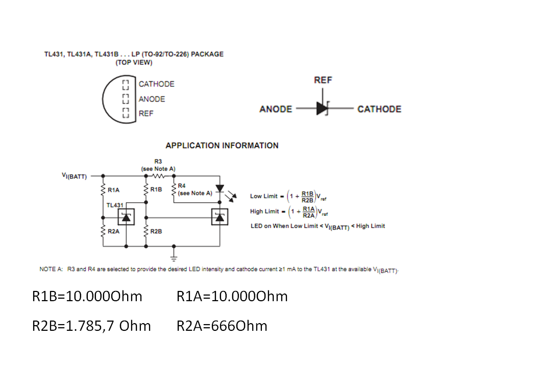

Wie kommst du denn auf die Werte? Ich habe die Formeln für "Low Limit"
aus der Skizze im Anhang verwendet.
Der TL431 ist doch eine Art einstellbare Zenerdiode, oder?
LEDs sind Standard-LED 5mm, also dürfens wohl nur maximal 20mA sein.
von Stephan (Gast)
Schau dir R4 (und Note A) nochmal genau an. R4 sorgt genau für das 1mA
das der TL431 braucht - auch wenn die Diode nicht mehr leuchtet (kein
Strom mehr drüber fließt).
1,8k könnten für ne grüne LED passen. Praktisch wird weniger als mA
fließen und damit auch weniger als 1.8V über der Diode (bzw. R4)
abfallen.
Erst ab dem Mindeststrom. Drunter wird nicht geregelt und der
Mindeststrom bestimmt zusammen mit dem "Vorwiderstand" die Spanung.
Seh aber grad, das der TL hier als Komparator geschaltet ist. Über 2,5V
am Referenzeingang liegt die Kathode nahe Massepotential. Unter 2,5V
geht die Spannung in Richtung Betriebsspannungsniveau (solange
mindestens 1mA fließt).
Deine 8k als Vorwiderstand sind dann doch ok und es gibt ein klares
Umschalten.
Für die Z-Diodenschaltung liegt der Spannungsteiler an der Kathode des
TL.
Stephan
Das heißt also, es reicht wenn ich die Widerstände am TL431 in 47/220
Ohm ändere. Der Rest müsste gehen, oder? Werde die Schaltung dann
erstmal auf ner Steckplatine testen.
von Stephan (Gast)
> Ohm ändere.
Es fehlt der Widerstand parallel zu D1. R4 in der Schaltungsvorlage.
Das ist Absicht. Durch den Strom durch die LED ist ja der Mindeststrom
durch den TL431 schon gegeben, oder nicht?
von Stephan (Gast)
Florian S. schrieb:
> oder nicht?
Nur wenn sie leuchtet. Und das wird sie mehr oder weniger hell tun bis
der Akku komplett leer ist und der Akkupack für die Tonne.
Warum glaubst du ist im Datenblattbeispiel der Widerstand drin und wird
explizit nochmal drauf hingewiesen??
Weil das Blatt noch nicht voll war wohl nicht.
