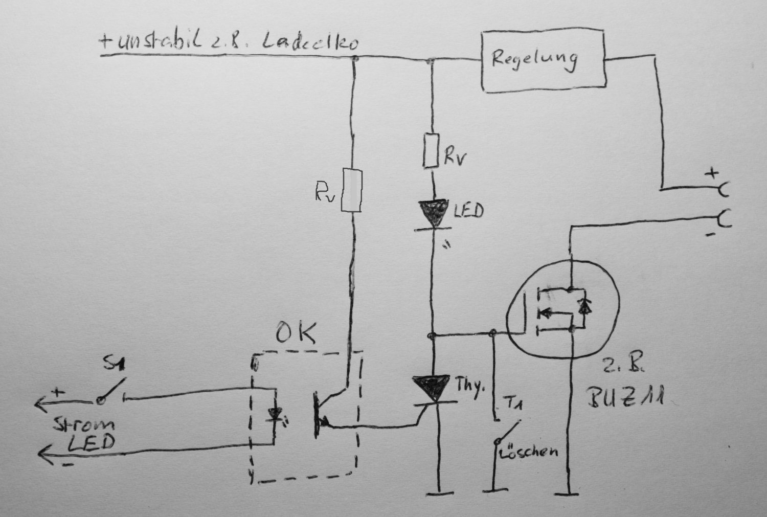

ich habe ein Doppel-Labornetzteil 2x 40V, 3A zum Basteln. Das Teil hat
(wie die meisten) eine einstellbare Strombegrenzung. Trotzdem passierte
es mir, dass bei eingestellter Strombegrenzung die angeschlossene
Schaltung im Fehlerfall gründlich abrauchte.
Deshalb wollte ich eine Art schneller Sicherung haben, die beim
Erreichen der eingestellten Stromberenzung schlagartig den Ausgang des
NT abschaltet und dadurch weiteres Übel verhindert.
Beiliegend habe ich eine simple Schaltung überlegt, die aus nur sechs
üblichen Bauteilen und zwei Schaltern besteht und mit der ich mein
Doppel-NT (2x) nachgerüstet habe. Sie funktioniert bestens.
Kurz zur Funktion:
Die meisten mir bekannten NT haben eine LED zur Anzeige der einsetzenden
Strombegrenzung. An diese Led habe ich über S1 einen Optokoppler
angeschlossen (unten links).
In normalem Betrieb stellt sich (über Rv + Led) am Gate des Mosfet eine
ausreichend hohe Spannung ein um diesen durchzuschalten. Dadurch sind
quasi Masse und Minusausgangsbuchse des NT verbunden. Den
Spannungsabfall von ca. 150mV (3A x 0.05Rson (BUZ11)) bei Volllast halte
ich vertretbar. Volllast ist selten und somit der Spannungsabfall
praktisch wesentlich geringer.
Wenn die Strombegrenzung aktiv wird, wird durch den Optokoppler der
Thyristor gezündet. Dadurch bekommt das Mosfetgate Massepotential und
sperrt dauerhaft. Gleichzeitig zeigt die LED diesen Zustand an. Der
Strom durch Rv, LED und Thy muss mindestens dem Haltestrom des
Thyristors entsprechen.
Durch Drücken des Tasters T1 kann diese "Sicherung" wieder gelöscht
werden, gleichzeit kann T1 als Funktionskontrolle dienen.
Schalter S1 aktiviert das Ganze. Nicht immer ist eine solche
Schnellabschaltung gewünscht. Die LED und der Rv können auch durch eine
passenden Glühlampe ersetzt werden. Dann kann Rv entfallen.
Und wenn mich jetzt ältere und erfahrene User ob meines Blödsinns
zerreissen, das geht mir am Allerwertesten vorbei.
Ich bin fünfzehn Jahre alt und stolz auf mein Gebastele.
Tschüss
Dave

So blödsinnig ist das ja nicht; nur ein Hinweis noch: du schreibst von
einem 2x40V-Netzteil, der BUZ11 hält aber als Ugs max. 20V aus.
Ja, das stimmt, habe eben noch einmal ins Datenblatt gekuckt.
Dennoch funktionierte bisher mein Gebastele einwandfrei, zumal die
Gatespannung (vom Ladeelko) eheblich höher als 40V ist.
Hmm, merkwürdig, dürfte eigentlich nicht funzen, macht es aber doch.
Auf jeden Fall vielen Dank für diesen Hinweis. Vielleicht sollte ich
sicherheitshalber über einen anderen Mosfet nachdenken. Den BUZ11 hatte
ich gerade in der Bastelkiste.
Zur Sicherheit könnte ich vielleicht die Gatespannung mit einer Z-Diode
begrenzen, allerdings wollte ich die Schaltung möglichst einfach halten.
Dave

Das musst du auf jeden Fall machen, früher oder später stirbt sonst der
Mosfet.

Die Begrenzung auf Ugs 20V haben praktisch alle MOSFETs. Eine Begren-
zung mit Z-Diode ist deshalb eine gute Idee.
Auch wenn es z.Z. funktioniert; im entscheidenden Moment, wenn Du Dich
auf Deine Sicherung verläßst, wird sie dann möglicherweise versagen.

Du hast allerdings ein Problem bei dem BUZ11:
Der ist nicht avalanchefest. D.h. bei einer induktiven Last geht der
BUZ11 eventuell durch die auftretende Überspannung in den Durchbruch und
ist danach wahrscheinlich tot.
Entweder benutzt Du einen avalanchefesten MOSFET (z.B. IRFB3206G oder
AOT262L) oder Du baust eine fette TVS-Diode parallel zum BUZ11.

Nun, in geregelten Netzteilen ist der Strom sowieso begrenzt,
deshalb hält sich die Verlustleistung am Thyristor in Grenzen.
Will man die Schaltung allerdings ohne Ausschalten des Netz-
gerätes zurücksetzen, muss der parallelgeschaltete Taster für
den vollen Netzteilstrom bemessen werden, da er diesen ja auch
ausschalten muss.

Zunächst hatte ich den (die) BUZ11 am Gate mit einer 12V Z-Diode (hatte
gerade ich da) versehen. Jetzt sollte wegen der Gatespannung nichts mehr
passieren, hoffentlich.
Daran hatte ich tatsächlich nicht gedacht. Ein wichtiger Hinweis, toll,
dankeschön.
Ich weiss zwar jetzt nicht, was eine TVS-Diode ist, denke aber, sie soll
ähnlich wirken wie eine sog. Freilaufdiode die man wg. der
Induktionsspannung z.B. an eine Relaiswicklung schaltet.

Würde ich einen hochstromfähigeren Mosfet, z.B. IRFB4110 mit angegeben
Rson 5 mOhm verwenden, daran müsste doch eigentlch diese "Schwachstelle"
etwas entschärft sein? Für mich wäre dies aber nicht wichtig, meine
Anforderungen an meinem NT sind (derzeit) nicht sooooo hoch.

Wie bereits gesagt: In Netzteilen ist der maximale Strom überschaubar
(Einige Ampere) Einen solchen Strom vertragen bezahlbare Thyristoren
zumindest mit Kühlblech auch dauerhaft.

Ausgangs-Elko deines Netzteils kommt? Vielleicht ist der arg groß.
Gast #2871729
Harald Wilhelms schrieb:
> Jasch schrieb:
>> Im Prinzip wird im Fehlerfall der Ausgang über einen fetten Thyristor
>> kurzgeschlossen, natürlich muss dann möglichst schnell eine Sicherung
>> schmelzen oder so bevor es der Thyristor tut.
Naja, in der Theorie.
Ich fände es lustig wenn das ganze auch beim Durchbruch des
Längsregelelements helfen würde, daher Sicherung oder so. Kann ja
eingelötet sein, passiert ja nicht so oft.
Ist vielleicht auch bloss meine Paranoia, und ganz sicher werden Teile
die 100 Watt und mehr produzieren können wohl eh nie, jedenfalls nicht
für alles was das Pech hat dran angeschlossen zu sein...
#2871919
Naja, das wäre für die "echten" Crowbars wichtig, wie sie ja
z.B. in Computernetzteilen verbaut werden. Hier gehts aber
wohl nur um eine Sicherung für den Schutz der nachgeschalteten
Elektronik. Auf einen nicht allzugroßen Ausgangselko sollte man
allerdings achten.
Gruss
Harald
