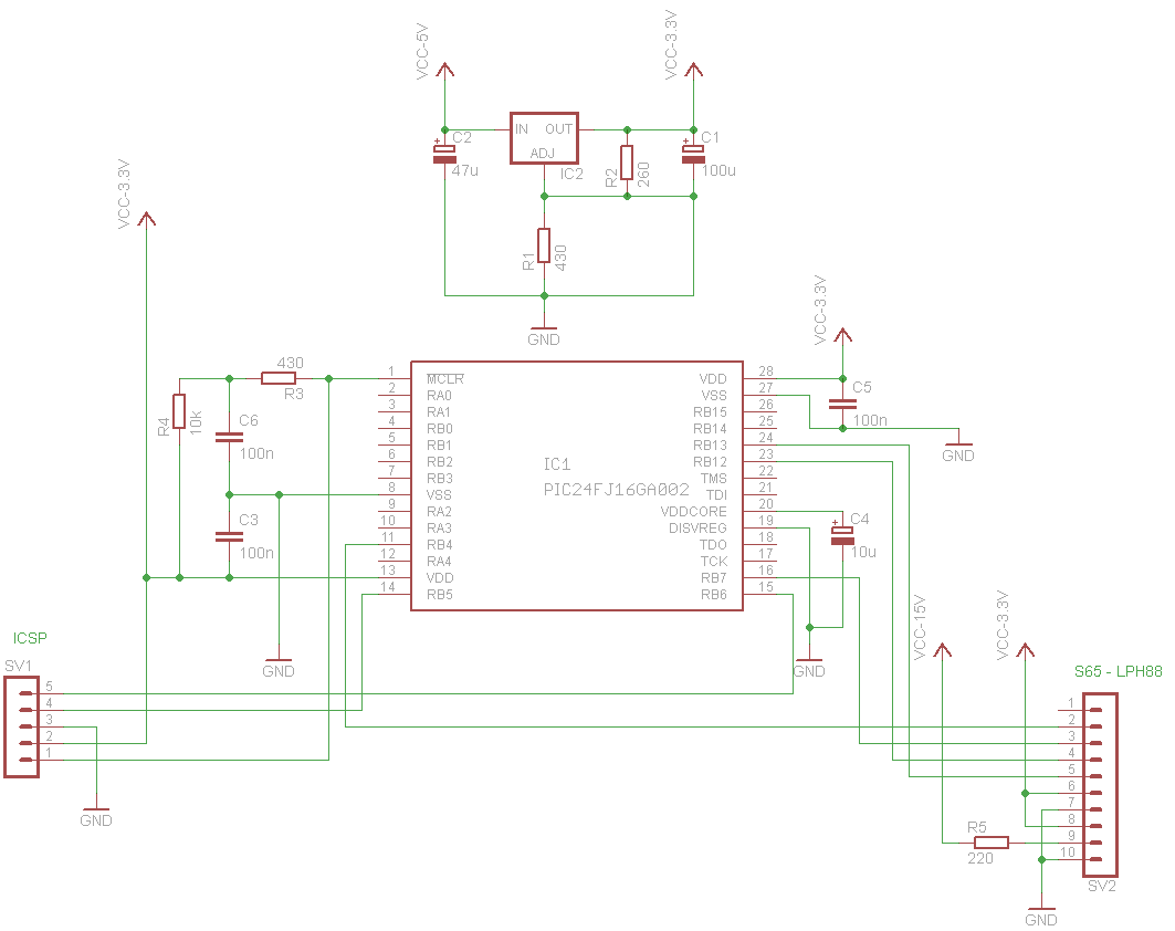

ich habe mich mal mit einem S65 Display auseinander gesetzt, da mir
HD44780's langsam zu langweilig werden ;) Im selben Zug hab ich mich
auch gleich an einen PIC24FJ, genauer den PIC24FJ16GA002 gemacht, da ich
sonst nur ATMega und ATXMega Erfahrung hab. Den Schaltungsaufbau findet
ihr in der angehängten Bilddatei.
Soweit so gut, ich hab mir mal den Code von Watterott zur Herzen
genommen (https://github.com/watterott/S65-Shield) und auf das nötigste
für ein LPH88 Display reduziert. Den entstandenen Arduino Code seht ihr
in der "s65_display.ino" Datei. Dieser funktioniert auch in der PIC
Schaltung, ich hab nur eben die Leitungen für Reset, CS, CLK und Data
durch einen einfachen Level-Shifter von den 5V vom Arduino auf 3.3V
abgesenkt, sonst ist alles gleich geblieben.
Nun hab ich diesen Arduino Code nach C für meinen PIC umschreiben
wollen, soweit auch kein großes Problem, aber am Ende des Tages/Woche
funktioniert es nicht... ich kann mit dem Oszi zwar die Signalpegel vom
PIC zum S65 Display messen aber der Init scheint nie zu klappen...
Ich vermute momentan entweder einen sau doofen Fehler meinerseits oder
eine mir noch unbekannte Standardkonfiguration eines PIC Pins oder einer
Peripherie, die mir momentan dazwischen funkt. Ich habe zudem
absichtlich mich erstmal für BitBanging entschieden um es so einfach wie
möglich zu halten.
Würde mich sehr freuen wenn mal jemand drüberschauen kann, ich weiss
leider nicht mehr weiter :(
Schöne Grüße
Chris
von René Z. (dens)
Wenn du es genau nach Schaltplan aufgebaut hast, überdenk die Schaltung
rund um den LM317 nochmal.
Tipp: Kurzschluss...
Mehr helf ich nich...

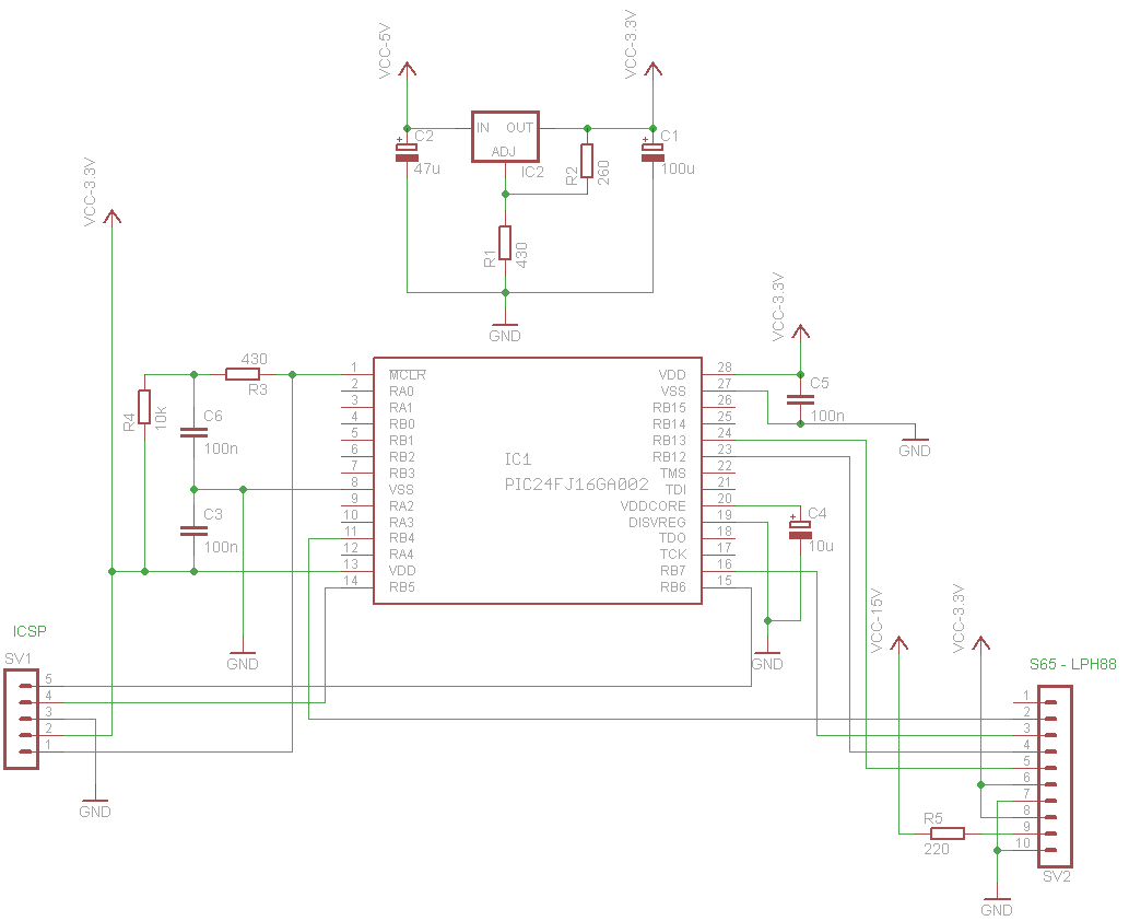

von Christian H. (thunder2002) Benutzerseite
Sry... Flüchtigkeitsfehler beim Nachbauen... Hier die nachgebesserte
Version.

von Master S. (snowman)
ICSP: zum programmieren brauchst du nicht RB5/RB6 sondern RB6/RB7
MCLR / Vpp: wieso spannungsteiler zu 3.3V mit kapazität, anstatt wie
alle anderen (und von Microchip empfohlen) mit einem widerstand plus
einer Diode?
Spannungsregler: bist du sicher, dass du am ADJ-pin 2.06V brauchst?
