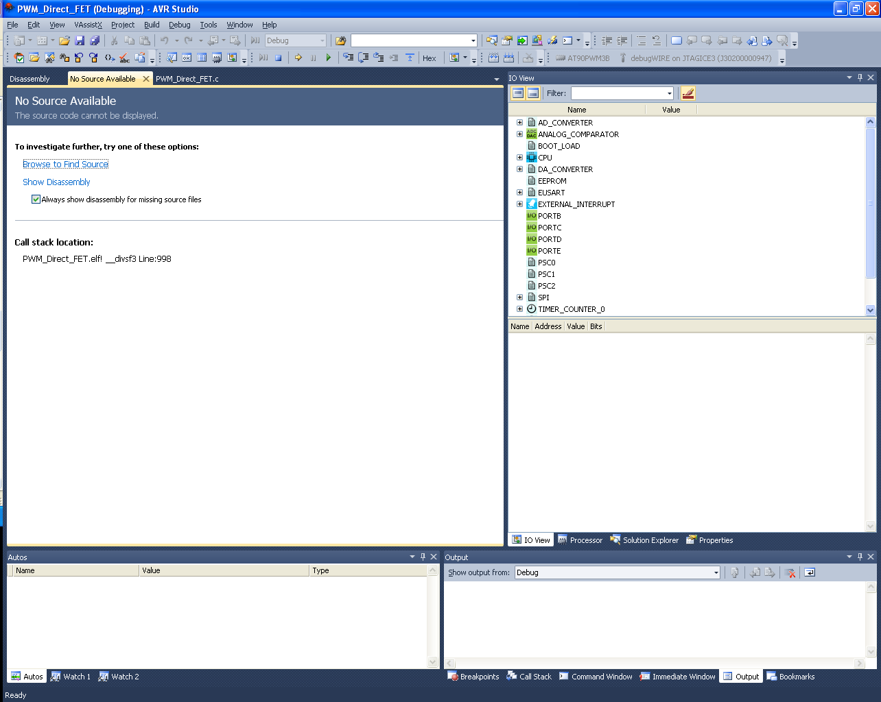

Ich hab jetzt eine Fehlermeldung bekommen (siehe Bild).
_divsf3 line 998 hat er mir auch im Disassembly oben rechts ständig
angezeigt.

Moderator Persönliche Seite #2869607
> angezeigt.
Eine Divisionsroutine aus der libgcc.a.  Du bist also mitten in
der Division drin.
> Neuinstallation vom Studio?
Was genau sollte das helfen?  Der Sourcecode der libgcc.a wird auch
dann noch nicht mit dabei sein (den willst du sicher auch nicht
sehen).
Setz' doch einen Breakpoint dahinter und mach' dort weiter.
