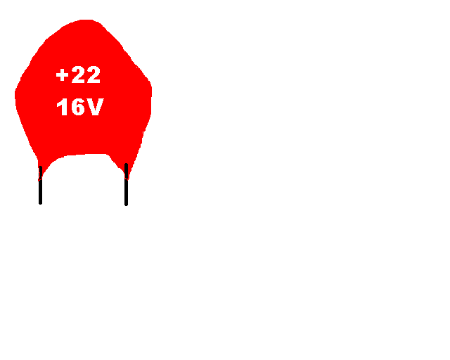

... ging gestern ein Bauteil von uns. Es hatte ein erfülltes Leben in
einem Siemens Oscillar D 1000. Leider wurde es beim Einschalten des
Netzschalters unter großer Rauchentwicklung (Gestank auch !) aus
unserer Mitte gerissen.
Seine Größe war einmal ungefähr 5mm hoch und seine Gestalt von oben
betrachtet rund (eine grobe Zeichnung zu seinen Lebzeiten habe ich an
diesen Post angehängt). Sein Durchemsser war ca 3mm. Der Name, den sein
Platz auf der Platine noch zeigt lautet C79 mit einem kleinen Plus
daneben.
Um diesen schrecklichen Verlust zu mindern, suche ich nach einem
Ersatz. Leider weiß ich nicht genau, um was es sich hier handelt.
Meiner Meinung nach könnte es ein Tantal-Elko (Bauform, Polarisierung)
mit 22µF und 16V handeln. Falls jemand genauere Hinweise hat, um was
für ein Bauteil es sich handelt, möge er hier posten. Falls es sich um
einen Tantal-Elko mit 22µF und 16V handelt, kann man ihn durch einen
stinknormalen Elko ersetzen ?
Leider sind von dem (doch etwas in die Jahre gekommenen) Oszilloskop
keine Schaltpläne zu bekommen - zumindest nicht im Internet.
In meiner tiefen Trauer bin ich um eine Antwort dankbar, Daniel.

Du hast das Bauteil richtig erkannt.
Mit grosser Wahrscheinlichkeit kannst Du es duch einen Alu Elko
ersetzen. Der Hauptvorteil der Tantal Elkos liegt in der längeren
Lebensdauer (trocknet nicht aus). Ich würds ausprobieren, wenn Du einen
zu Verfügung hast.

Wenn Du einen Tantal mit höherer Spannungsfestigkeit (25V)
hineinbekommst, dann nimmst Du vielleicht einen solchen, der lebt dann
(vermutlich) auch länger als das Originalteil.
