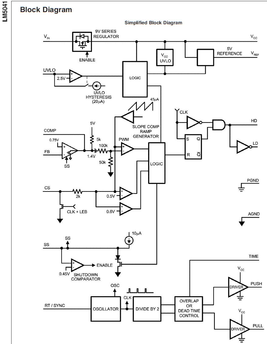

ich habe gerade ein Problem mit einer Netzteilschalung, mit dem LM5041
(kaskadierter PWM-Controller mit Current Mode): Dabei wird die
Eingangsspannung mittels eines synchronen Buck-Konverters herabgewandelt
und speist über eine Drossel (22 µH) den primären Mittelanzapf eines
Übertragers. Die beiden Primärwicklungen werden dann von einer
Push-Pull-Stufe abwechselnd gegen gegen GND geschaltet. Der GND-Strom
wird überwacht und ggf. wird abgeschaltet, falls es zur Sättigung oder
Fluss-Unsymmetrien kommt. Da nach dem Buck keine Kapazitäten vorhanden
sind und eine Drossel zur Stromglättung, quasi als Stromquelle für den
Trafo verwendet wird, heißt diese Topologie Current-Mode. Dabei schalten
die Push-Pull-MOSFETs mit leichter Überlappung.

Dann habe ich auch meinen externen Regler deaktiviert und eine
einstellbare Gleichspannung am COMP-Eingang angelegt (FB ist eh auch auf
GND). Und siehe da: Stellt man die COMP-Spannung langsam von 0 V ein,
passiert zunächst nichts, so ab ca. 1,78 V kommt das PWM-Signal für den
Buck, aber gleich mit ca. 45 % Duty-Cycle (DC) und nur mit jedem zweiten
Puls (d.h. der Drosselstrom fließt immer nur durch ein und die Selbe
Primärwicklung s.u.). Erst ab ca. 1,89 V am COMP sind alle Buck-Pulse
kontiniuerlich da mit einem DC von ca. 69 % und lässt sich dann linear
bis ca. 98 % erhöhen.
Das Erklärt auch das Zischeln durch den Gleichstromanteil im Trafo im
Teillastbereich und die unruhige Ausgangsspannung, da ja der DC zwischen
und 0 und 45 % sich nicht einstellen lässt und somit der externe Regler
quasi als Zweipunktregler mißbraucht wird.

Die Push-Pull-Zerhacker-Schaltung scheint ja soweit zu funktionieren,
aber wieso will die PWM nicht bis auf 0 % runter?
Weiß jemand einen Rat oder hat ähnliche Erfahrungen?
