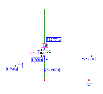

Im tietze schenk auf s.38 steht die Formel Ic=Is*e^(Ube/UT)*(1+UCE/UA)
Nun, wenn ich nun mit microcap simuliere, Is und Ua ablese(für bc338
Is=10.0039fA und UA=100V) kommt mir bei der Simulation für Ic=1.138mA
heraus, wenn ich Ic berechne kommt Ic=0.75mA heraus
Ube=0.65V
@  Tom (Gast)
Mit welcher Schaltung? Schaltplan? Siehe Netiquette.

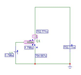

Schaltung siehe Anhang, Uce=5V.
Tja die Temperaturabhängigkeit ist ziemlich gross.
Trotzdem sollte man doch bei 25°C zum richtigen Ergebnis kommen!?
