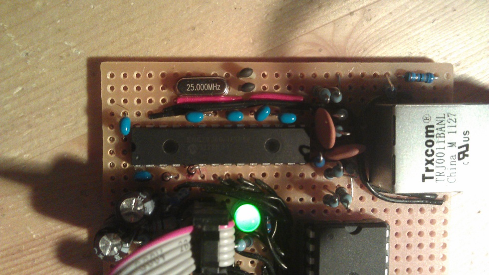

von Paketstapel (Gast)
Hallo
MagJack müsste der richtige sein, viel näher dran geht es auch nicht
mehr. Der Chip ist an allen VDD/VSS-paaren mit 100nF abgeblockt, VCC
selber nochmal mit 200µF. Die Spannung ist an VDDTX/VSSTX auch schön
stabil, nichts was den Chip zu solchen Fehlfunktionen bewegen könnte.
(Es ist übrigens Version B7, nicht B5. Dem Aufdruck nach sollte es B5
sein aber das Register sagt B7)

Ich hab die beiden Leitungen (+/-) extra so eng wie es geht parallel
nebeneinander zur Buchse laufen lassen. Als 50Ohm abschluss hab ich 2
100Ohm parallel genommen um die Induktivität zu verringern. Und da er ja
empfängt scheint die eine Seite ja zu funktionieren.

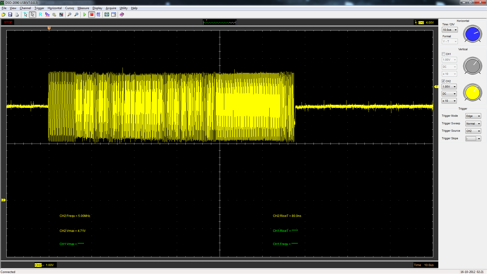

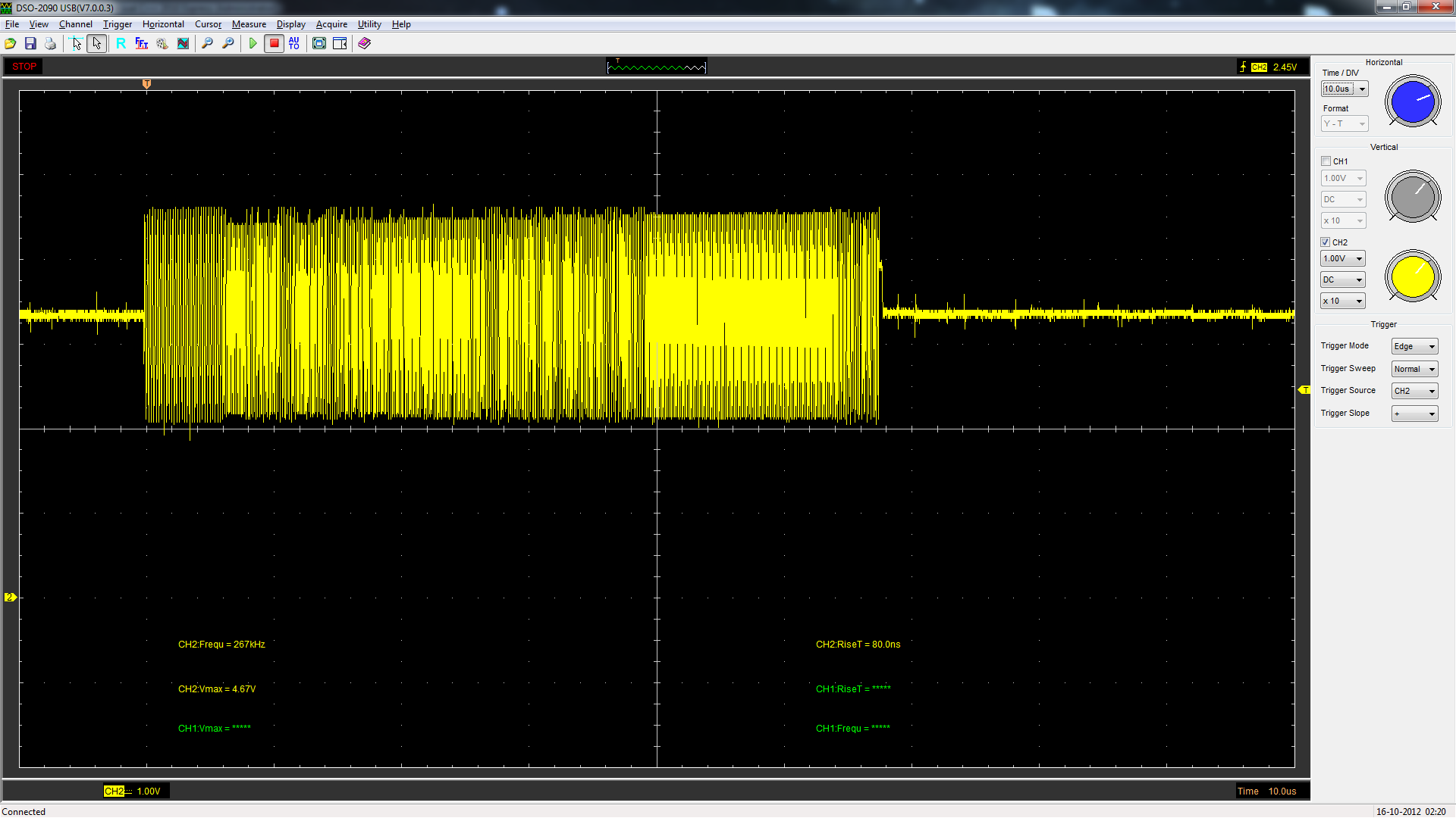

Habe die Verdrahtung nochmal ordentlich gemacht, in der Hoffnung dass es
irgentwas bewirkt. Die Messung mit den 1V und 0.75V bitte ignorieren,
das war ein Messfehler. Im Anhang einmal TX+ und TX-, jeweils direkt am
Chip gemessen, beim senden einer ARP-Antwort (Auf die Mindestlänge von
64 Byte erweitert). Das rauschen kommt von der etwas entfernten
Masseklemme, direkt am Chip gemessen ist es deutlich besser.
Zusätzlich nochmal das mainfile, auf ein absolutes Minimum reduziert.
Mit der LCD-ausgabe habe ich versucht zu debuggen was ankommt. An sich
stimmt alles (Broadcast, quellmac, magicnumber für ARP, der ARP-Header,
quellmac, zielmac, quellip, zielip). Sobald der Sendevorgang
abgeschlossen ist, wird die Debug-LED (ein Pin am ATMega) gesetzt. Das
passiert auch sehr zuverlässig.
Allerdings sehe ich nach wie vor keine Antwort in Wireshark. Während ich
das schreibe blinkt ab und zu fröhlich die RXTX-Led am Magjack...
Bevor ich mich wieder durch ein komplett neuen Stack wühle will ich
wenigstens mal eine Antwort vom Chip :( das kann doch nicht so schwer
sein...
MfG ratloser Paketstapel
von Michael H. (michael_h45)
Paketstapel schrieb:
> jeweils direkt am
> Chip gemessen
Miss das lieber mal hinter dem Übertrager. Du hast ziemlich sicher da
einen Fehler.

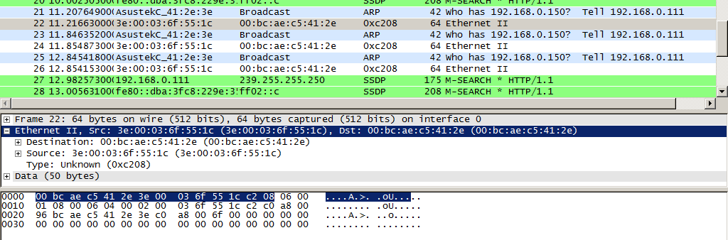

Hallo :)
Nach längerer Pause melde ich mich mal wieder, die Idee mit dem
Hardwarefehler war gut, ich habe alles nochmal getestet aber kein fail
gefunden. Zwischen Ethernetbuchse und Kabel hab ich auch keine
Entlötlitze bekommen ohne direkt alles kurzzuschließen. Ich habe aber
mal alle Kabel und alle Netzwerkkarten durchprobiert.
Erstaunlicherweise hat es mit einem längeren Kabel und der
Laptop-Netzwerkkarte teilweise funktioniert, der Code ist immernoch der
aus dem letzten Post, also die Minimalversion die nur ARP beantwortet,
zusammen mit dem enc28j60.c (rev 90). Diesmal beantwortet der Chip die
ARP-Anfrage, aber um 1 Byte versetzt.
Wenn ich per
enc28j60PacketSend(64, ptr + 1);
Ein Byte überspringe kommt die ARP-Antwort erstaunlicherweise an und
wird vom PC erkannt (und in die ARP-tabelle eingetragen).
Wo kommt dieser Byteoffset her???
MfG Paketstapel

Nach langem suchen hat sich aber herausgestellt, dass der ENC28J60 das
Controlbyte mit raussendet, das erklärt auch den Byteoffset.
Auszug:
// write per-packet control byte
uint8_t crtl = 0;
enc28j60WriteBuffer(1, &crtl);
// copy the packet into the transmit buffer
enc28j60WriteBuffer(len, packet);
Das funktioniert NICHT. Egal welchen Wert ich nehme, es wird immer mit
übertragen und ist im Wireshark zu sehen (Ulrig Radig nimmt ebenfalls
0). Wenn ich das einfach rausnehme und garkein Controlbyte schreibe
klappt es problemlos (habe gestern mit einem Kumpel daraus ein kleines
UDP-Terminal gebaut), ich kann das Ding auch anpingen, ARP funzt
natürlich auch, alles.
Sehr seltsam
Was ist da los? Schon wieder ein Fehler in der Software? Bug im enc
selber?
