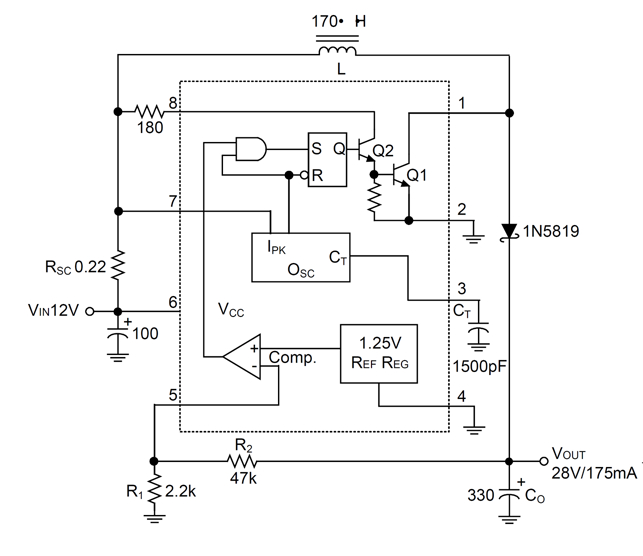

Ich habe wie am Anhang diese Schaltung aufgebaut.
Die Eingangsspannung am MC34063AD ist beimir aber 5V-6V.
Die Ausgangsspannung beträgt ca. 14V.
Wenn ich nun einen LM317 mit nachgeschalter µC belaste, Strom ca. 47mA
Wird der Chip Drossel und Diode ziemlich heiss.
Ich wollte eigentlich einen Step-UP Wandler der mit  5-6V
Eingangsspannung
eine Ausgangsspannung von 12V mit 500mA liefert, ohne daß das ganze heiß
wird.
Kann mir jemand weiterhelfen wie man es richtig Diminsioniert.
D.h. es sollte alles möglichst in SMD-Technik und so klein wie möglich
sein.

Was kommt raus, wenn du deine Parameter dort einwirfst?
http://www.nomad.ee/micros/mc34063a/
Die von dir gepostete Schaltung hat mit deiner realisierten Schaltung
offensichtlich nichts zu tun. Welchen Sinn hat das?
Hinweis: Die 1,5A vom MC sind die Grenze von dessen Transistor. Nicht
der maximal mögliche Ausgangsstrom der Schaltung.
Dann hast du was falsch gebaut, denn die Spannung
beträgt 28V bei 12V rein.
Aber du warst sicher einfach rattenfaul und hast
die Werte der Schaltung nicht an deine Bauteile
angepasst sondern überlässt uns diese Arbeit.
Um aus 5V 14V mit dem MC34063 zu machen , braucht
man 75uH/1.5A mit niedrkapazitiven Wicklung (Ringkern)
und geringer Streuinduktivität (kurze Zuleitung),
statt 180 Ohm nur 22 Ohm, R2 mit 24k und Elkos die
den Strom auch aushalten (schau halt einfach mal in
das Datenblatt deines Elkos, du wirst dich wundern)

A.K. habe dem Link gefolgt und mal folgende Werte eingegeben:
Vin   =  5  V
Vout   =  12  V
Iout   =  500  mA
Vripple =  1000    mV(pp)  eben mal angenommen.
Fmin   =  20  kHz
Dann kommt Switch peak current 2850mA exceeds 1500mA limit! als Meldung
mit Iout 250mA kanns hinkommen aber ich will 500mA.

Der LM2577 kitzelt sich leichter auf deine Werte zurecht. Aber denk
dran, dass Switcher Seicherdrosseln benötigen, nicht irgenwas das
zufällig die nötigen µH hat und schön klein ist (Reichelt: Power
Induktivitäten).
Mit höherer Betriebsfrequenz sinkt der Platzbedarf, aber
Komponentenauswahl und Layout werden anspruchsvoller.

5V / über 1200mA rein
12V / 500mA raus ... das kannst du vergessen.
Versuche es mit einem externen Transistor.

Hab mir den  LM2577 mal angeschaut und denke das es genau das richtige
ist.
Laut Schaltplan brauch ich eine Spule s.Anhang. und hab mir folgende
Spule gefunden.
SMD-Power-Induktivität, PIS4720, Ferrit, 100µH
•Typ: Powerinduktivität
•Ausführung: SMD
•Bauform: PIS4720
•Induktivität: 100 µH
•Toleranz: ±20 %
•Strom: 1,3 A
•Widerstand: 160 mOhm
•Material: Ferrite
Wäre diese Spule die Angehängte Schaltung OK?
von (prx) A. K. (prx)
Im Datasheet stehen Formeln, anhand derer sich der Spitzenstrom der
Spule ausrechnen lässt. Den muss sie aushalten.
