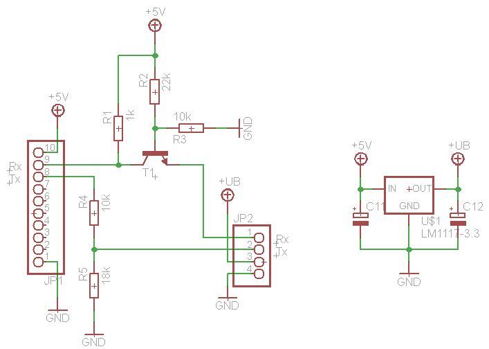

Ich habe diesen UART Pegelwandler (5V --> 3,3V) entworfen. Die Baudrate
soll 4800Bd sein. Könnte dieser Pegelwandler so funktionieren, oder muss
ich etwas verändern?
Könnte ich den Teil mit dem Transistor auch weglassen, da bei einem  5V
ich 3,3V auch noch als high erkannt wird, oder sollte ich ihn besser
einbauen?

R4 und R5 könnten etwas niederohmiger sein. Ich hätte eher 1k und 1k8
genommen - oder auch 2k und 3k6. Zu hochohmig macht die Flanken müde und
du hast nicht gesagt, welcher Baustein der Empfänger ist. Normale CMOS
z.B. wollen schon gerne Anstiegszeiten <100 ... 200ns.
Rx wird auch funktionieren. Den Transistor (und die zugehörenden
Widerstände) kannst du dann weglassen, wenn dein Eingang links ein
HCT/ACT usw. ist. Normale CMOS-Eingänge (HC, AC etc) funktionieren da
nicht.

Also Rx wird normal mit Tx verbunden.
Tx über Sp.-Teiler 10k 18k an Rx 3,3V Seite könnte gehen aber meiner
Meinung zu hochohmig besser Sp.-Teiler 1k 1,5k.
Wenn Tx 3,3V an Pin1 JP2 hängt dann muss der 3,3V den Transi sperren,
das könnte funktionieren da sie Basis ca 1/3 von 5V hat.
Meistens geht das wie vermutet auch ohne Pegelwandler.

Lad dir mal den im Paket gezippten Schaltplan des Tinytrak runter. Dort
wird noch radikaler an der Schnittstelle gespart, verwendet wird
ebenfalls ein PIC. Könnte aber sein, daß sie die Pegel gedreht haben und
die Schnittstelle in Software abgebildet ist - denn ich glaub nach Norm
gilt log. 1 = <3V und log. 0 = >3V.
