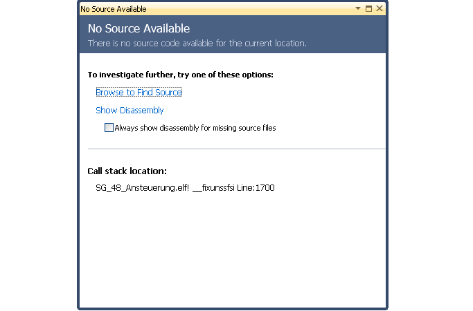

in der while-Schleife tritt folgender Fehler auf
von Leichte Abhilfe (Gast)
Fehler:  Da ist kein Sourcecode drin.
Abhilfe: Was reinschreiben.
von usi (Gast)
in wie fern steht hier kein Sourccode drin?
von Maxx (Gast)
Du willst was debuggen, wofür du den Quelltext nicht hast.
Jetzt geh doch einfach mal nen Schritt zurück und setz den Breakpoint am
Anfang deiner main() bevor du irgendwas anderes machst und guck was von
da an passiert
