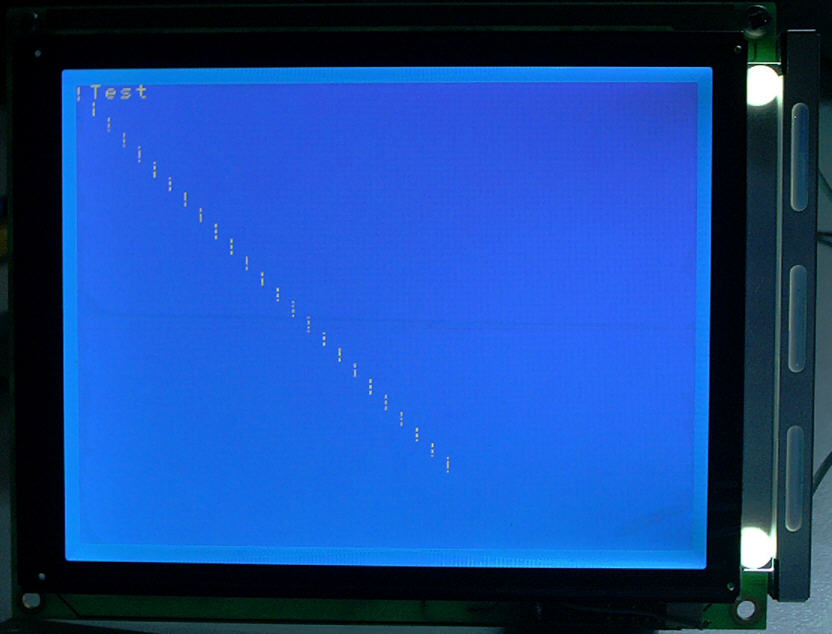

Ich versuche gerade ein 320*240 Grafik LCD mit SED1335 (S1D13305) dazu
zu bringen Linien zu zeichnen.
So halb funktioniert es auch, Linien sind schon erkennbar, nur etwa
alle 8 Pixel hat die Linie eine Unterbrechung und/oder von der Linie
aus geht ein kurzer Strich senkrecht nach unten.
Die Routine zum Linienzeichnen läuft auf einem anderen LCD problemlos,
daher vermute ich, dass es an der set_pixel Routine liegt.
Zeichne ich mehrere Pixel mit einer for Schleife mit den Koordinaten
(x,x), dann ist die Linie zwar fehlerfrei, aber alle 8 Pixel gibt es
unregelmäßige Spitzen nach unten...
Um einen Pixel zu setzen, lese ich ein Byte vom LCD, setze ein Bit und
schreibe es zurück.

An der Linienroutien liegt es sicher nicht, die läuft auf einem T6963
einwandfrei.
Für den Test habe ich eine Schleife von 0-100 laufen lassen und die
Pixel auf (i,i) gesetzt.
In der Pixelsetzroutine habe ich jetzt mal nur den Wert gelesen und
wieder ausgegeben, ohne ein Bit zu setzen.
Ergebnis: siehe Bild
Wenn ich die Bits setzte kommt zusätzlich noch die fehlerfreie Linie
hinzu
