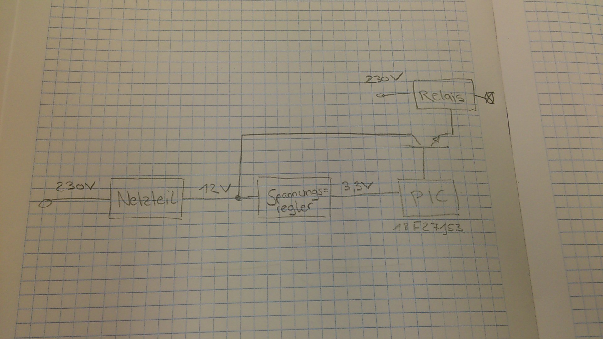

von Michael U. (mastermichl)
Ich habe mal bisschen skizziert.
Bild des Blockschaltbildes im Anhang.
Würde das so passen?
mfg
von Electronics'nStuff (Gast)
Perfekt :)
von Steffen (Gast)
Wichtig: Freilaufdiode am Relais nicht vergessen, sonst ist dein
Transistor bald defekt.
Sehr gut :)
@Steffen: Stimmt, weil Relais induktiv wirkt. Danke, hatte ich vergessen

von Helferlein (Gast)
Electronics'nStuff schrieb:
> Perfekt :)
..aber nur, wenn die Spulenspannung des Relais 2.7 Volt beträgt.
Solche Relais sind schwer beschaffbar.
Relais mit 12 Volt Spulenspannung sind üblicher.
Ein bisschen kleinlich gebe ich zu, aber wäre es nicht eig. 2.6 Volt?
@TO ich würde die Spule des Relais zwischen 12V und dem Kollektor
anbringen.
Gruss
Helferlein schrieb:
> noch einen dort festgelöteten Widerstand.
Du kennst den Unterschied zwischen Schaltung und Blockschaltbild wohl
nicht so gut?
In Blockschaltbildern kommen keine Transistoren vor, sondern stattdessen
Verstärkersymbole.

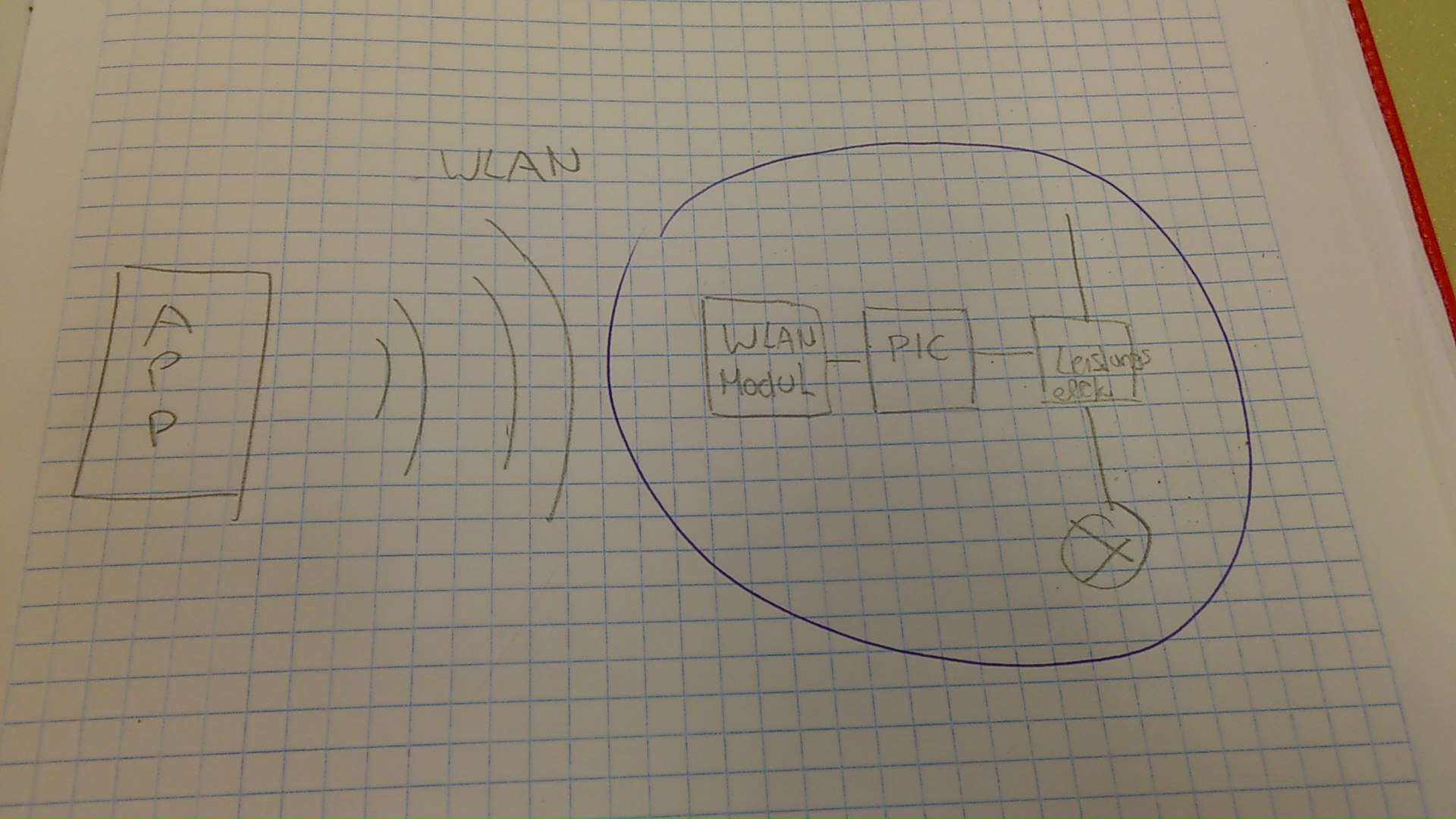

Der eingekreiste Part ist der Teil meines Projektes. WLAN-Modul empfängt
Befehl -> PIC wertet aus -> Leistungselektronik schaltet.
Das mit der Schaltung wäre soweit geklärt bzw. ich weiß schon wie ich es
anstelle.
Nun würde ich gerne die Kommunikation zwischen das WLAN-Modul herstellen
und mit Hilfe des PICs eine LED schalten oder so. Damit meine ich z.B.:
Laptop -> Wlan-Modul empfängt -> PIC wertet aus und schaltet LED.
mfg
