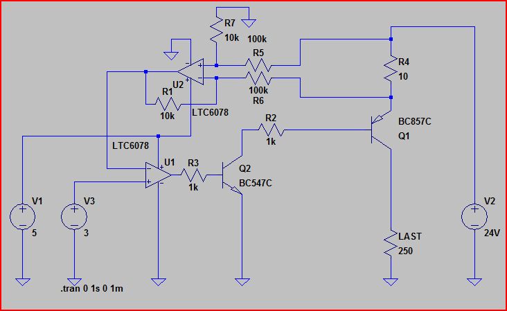

Ich brauche mal eure Hilfe! Ich möchte einen Stromausgang realisieren.
Dieser soll eine beliebige Last mit einem vorgeegeben Strom treiben
können. Quasi ein Stromausgang von 4-20mA, ist ja in der Industrie oft
vertreten.
Mein Problem - ich komm grad nicht drauf, wie ich den Strom auf der
High-Side regle. Hier ist mal mein Ansatz, der natürlich so nicht geht.
Das ist ja eher eine Konstantspannungsquelle über der Last.
Wahrscheinlich ist es ja relativ einfach, aber ich komm nicht drauf.
Kann mir jemand helfen?
Gruß, Hans
Gast #2874759
zwischen 24V und Q1 noch einen widerstand, die spannung von basis Q zu
+24V (=U_qr) pin entsprechend der eingangsgroesse nachregeln.
Ausgangsstrom ist dann ((U_qr-0.6)/R). U_r und R so dimensionieren dass
es passt. Braucht womoeglich zusaetzliche versorgung fuer OP. Es ist
moeglich an pos versorgung des OPV einen widerstand zu setzen und den
zur ansteuerung des Q1 zu verwenden.
Gast #2874778
> +24V
OK, das hört sich sinnvoll an.
Dann brauche ich noch einen zweiten OP, der als Differenzverstärker über
dem Widerstand die Spannungsdifferenz abgreift?
#2874807
@  Hans (Gast)
>Mal der Anhang. Bitte jetzt nicht die Werte beachten, hab es nur erstmal
>zusammengebaut. Ist das Prinzip so richtig?
Ja.
> Oder geht es auch mit einem  OP?
Ja, siehe mein vorheriges Posting. Aber mit der VCC-bezogenen
Referenzspannung tun sich die meisten Schaltungen schwer, sodass man
hier noch einen 2. OPV braucht.

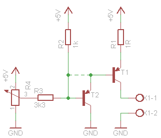

Gast #2874920
Im bild oben kann T2 durch die eingezeichnete Brücke ersetzt werden,
falls die Stromverstärkung von T1 groß genug ist.
Und für andere Versorgundsspannungen musst du halt nur den
Spannugsteiler R2/R3 berechnen (der hier ist nicht berechnet, sondern
nur grob hingeschätzt).
Am Poti kannst du dann einfach mittels der Spannung den Strom regeln.
Funktioniert eigentlich wie jede KSQ aus 2 Dioden und einem Transistor,
nur, dass hier die 2 Dioden durch einen Widerstand (und einen
Transistor) ersetzt sind, sodass nicht ein fixer Strom, sondern ein
Einstellbarer eingeregelt wird sind.
