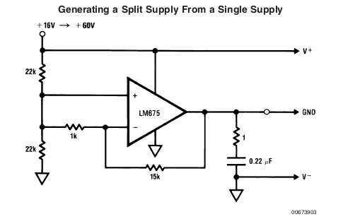

wollte folgende Schaltung aufbauen und wollte wissen, wieso gerade
dieser Opamp dafür verwendet wird und ob auch ein anderer OpAmp gehen
würde?
Habe LM675 in der Schaltung und wollte wissen, ob sich diese Schaltung
bei einer Versorgung von +24 V auch mit dem LM358 stabil realisieren
lassen würde wenn die Last an der Schaltung sehr unsymmetrisch ist?
von Karl (Gast)
Achse und gibt es auch so einen Baustein (Split Supply) auch fertig zu
kaufen??
von MaWin (Gast)
Der LM675 liefert viel Strom.
Allerdings braucht er diese etwa aufwändigere Schaltung, weil er nicht
unity gain stabil ist.
Falls man mit weniger Strom auskommt, geht auch:
http://www.dse-faq.elektronik-kompendium.de/dse-faq.htm#F.9.2
von Karl (Gast)
Das Problem ist, dass die Schaltung auf der Seite
nur bei 5 V läuft bzw. der Opamp. Welcher Opamp wäre denn für +24 V
geeignet und würde einen Strom von ca. 10 mA - 100 mA liefern?
Würde man den OpAmp dann auch mit +24 V (+) und 0 V (-) versorgen?
von MaWin (Gast)
> nur bei 5 V läuft
Unsinn.
Der L272 geht bis 40V.
Und die Schaltung geht letztendlich mit jedem OpAmp, man kann sich also
einen passenden aussuchen.
Sicher.
von Karl (Gast)
Der Opamp muss nur Unity gain stabil sein? Dann geht das? Ist der LM358
Unity gain stabil? Woran erkennt man das im Datenblatt?
von MaWin (Gast)
Nein, muß er auch nicht, siehe Schaltung zum LM675.
Lesen ist nicht deine Stärke ?
> Ist der LM358 Unity gain stabil?
Ja.
Beispielsweise am Satz:
"Internally frequency compensated for unity gain"
