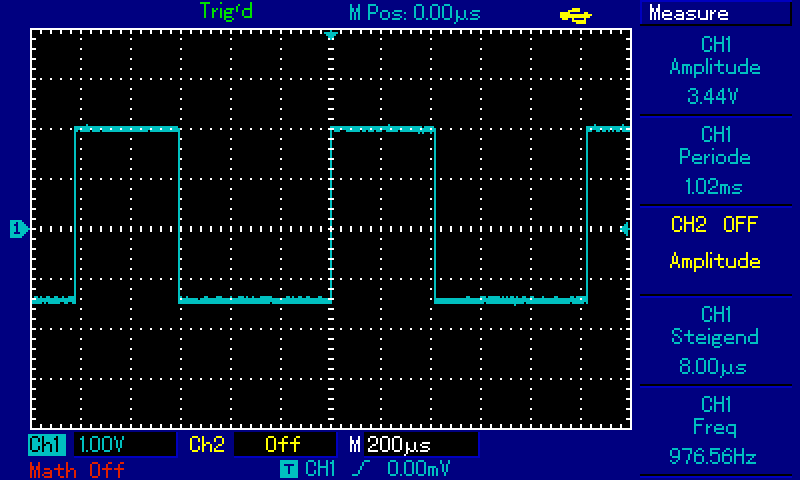

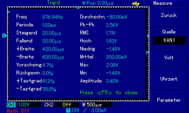

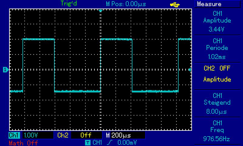

von Xyz X. (Firma: xyz) (khmweb)
Karl-Heinz M. schrieb:
> SIGNAL counter : integer range 0 to 1023 :=0;
und
> IF (counter < 610) THEN
> Tastverhältnis ca. 50%.
war nicht korrekt. Korrekte Daten s. Screenshots.
f = 1000000Hz / 1023 = 977Hz (gerundet)
Duke Scarring schrieb:
> Schau Dir mal das MSB auf Deinem Oszi an...
D7 schaut bei mir so aus..
Man müsste sich einen 8- oder gar 16-Kanal-Multiplexer bauen. Hatte ich
mal von Elektor nachgebaut für den damals nur 1-Strahl-Oszi von Hameg.
> dann passt es auch in den 72er:
So langsam wirds extrem...   ;-)
Ich finde es stark, dass der Synthesizer die Tabelle tatsächlich so
kompakt in Produktterme umgesetzt bekommt. Man lernt nie aus.
...man wird alt wie eine Kuh und lernt immer noch dazu ;-)
Euer Karl-Heinz Muh ;-))
Tastgrad 50%.
Wie beim Sinus, positive, negative Halbwelle. Passt. Sieht gut aus. Nun
