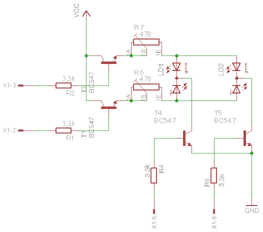

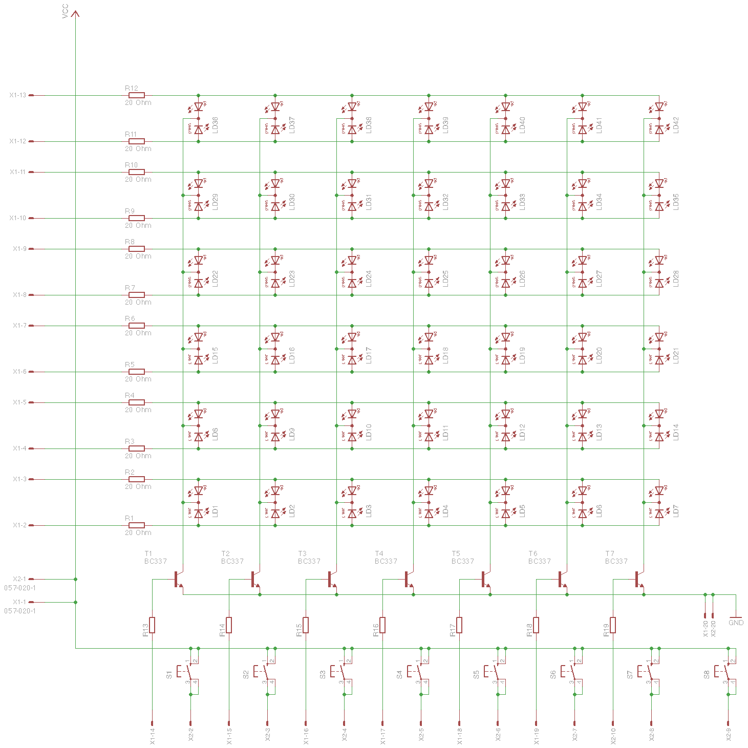

von Patrick (Gast)
ich habe jetzt einen Schaltplan erstellt. Ist der in Ordnung oder habe
ich einen Fehler gemacht?
Ich habe auch die Vorwiderstände der Reihen berechnet:
Nennstrom: 20mA
Vorwärtsspannung: rot 2,0V / grün 2,2V
Spalten: 1:7
Zeilen: 12
Zeilenstrom: 140mA
Spaltenstrom: 1680mA
Vorwiderstand: rot 11,43 Ohm / grün 10 Ohm
Verlustleistung: rot 224W / grün 196W
Die LED´s vertragen aber nur einen Pulsstrom von 150mA. Wie muss ich die
Werte verstehen und was muss ich an meiner Schaltung ändern?
Und 200W als Verlustleistung der Widerstände ist auch komisch oder?

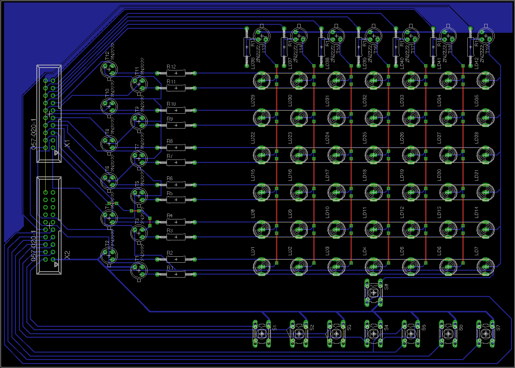

Könnt ihr mir auch sagen ob man das Platinenlayout so machen kann?
Danke für eure Hilfe
Patrick
Das bedeutet, dass keine einzelne Led im Pulsbetrieb mehr als 150mA
abbekommen darf.
Das ist entweder Bedenklich oder Falsch. Hoffentlich das Zweitere...
Zum Glück: falsch...
> Zeilenstrom: 140mA
Es steht nirgends, dass eine LED mit 20mA betrieben werden muss.
Wie kommst du auf diese Werte?
Zeig mal deinen Rechenweg...
Als Tipp: du wirst niemals alle LEDs einer Zeile gleichzeitig
ansteuern.
Die Beschaltung der Transistoren für die Zeilen solltest auch noch mal
überdenken. Überleg mal, welche IO-Spannung das FPGA hat, und wie gut
oder schlecht damit diese Transistoren angesteuert werden können...

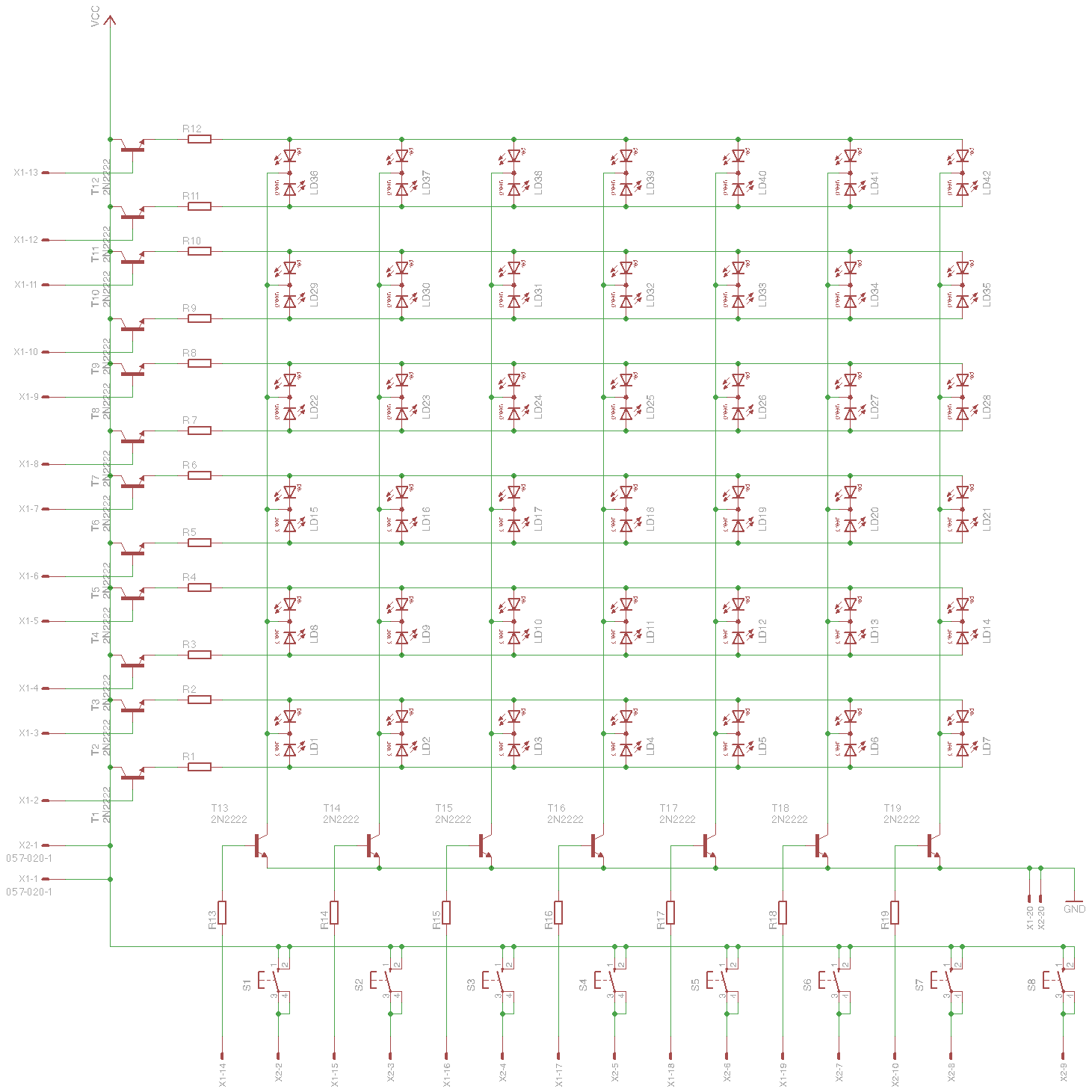

von Patrick (Gast)
Lothar Miller schrieb:
> Bist du sicher? Wie geht das.
> Heutige FPGAs haben bestenfalls noch 3,3V am IO-Pin. Wenn das FPGA z.B.
> nur 3,3V ausgibt, dann bleiben nach dem Zeilentransistor gerade noch
> 2,8V und dann nicht mehr viel für die grüne LED...

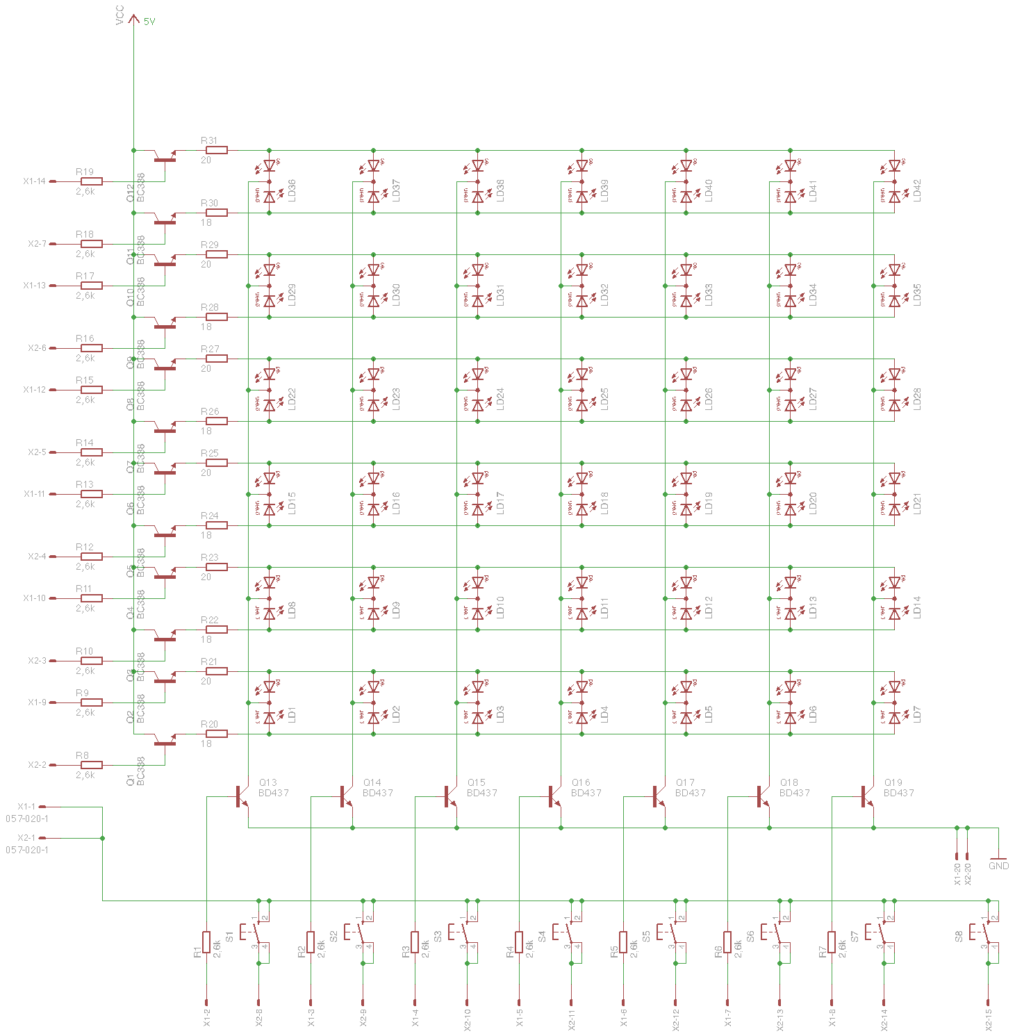

Habe im Datenblatt nachgelesen. Das FPGA Board hat einen Spartan 3 von
Xilinx und schaltet 4,4V.
Ich habe den Schaltplan jetzt geändert.
Nur die Widerstandswerte muss ich noch richtig berechnen.
Ist der Schaltplan dann so korrekt?
Welche Basiswiderständen benötigen die Spaltentreiber dann?
Danke
Patrick
Patrick schrieb:
> Das FPGA Board hat einen Spartan 3 von Xilinx und schaltet 4,4V.
Ein Spartan3 kann keine 4,4V am Ausgang treiben.
Wo?
Uups, das ist schon gewagt, einem FPGA-Pin direkt die 150mA zuzumuten.
Da war die Lösung mit den Zeilentreibern nicht schlechter (evt. sogar in
Emitterschlatung mit pnp-Transistoren). Nur müsste da noch ein
Pegelwandler dazwischen, um von den 3,3V auf 5,5V zu kommen. Mit
normalen CMOS Invertern ist da viel zu machen....

Das heißt, dass nicht genug Spannung für die Dioden übrig bleiben wird,
wenn ich Bon Transistoren für die Zeilen verwende?!
Wäre es eine gute Lösung, meinen v1.1 Schaltplan zu verwenden und den
Zeilenstrom auf 100mA zu begrenzen?
Welche Spaltentransistoren muss ich verwenden? Die müssen ja dann 1,2A
schalten.
Danke
Patrick

Ok, und wenn ich an den Zeilen die npn Transistoren verwende und am
Kollektor die 5V vom Board anschließe?
> schalten.
Nimm n-Kanal-Mosfets...
Ich würde Zeilentreiber so machen:
                     5V     5V
                     o      o
                    10k     Rv (22R)
                     o----|    pnp
 FPGA  --4k7---|<----'      '-------->> Zeile
0/3,3V      Led rot (Uf=1,5V)
Die rote LED nimmt quasi die "Pegelwandlung" vor...  ;-)
Wenn dir die Helligkeit dann noch ausreicht....

ich habe jetzt einen Versuchsaufbau mit 2 Duo LED´s gemacht.
mit Vcc 5V und den 3,3V am Ausgang des Evaluation Board funktioniert es
eigentlich super.
von Patrick (Gast)
Könnt ihr mir sagen, ob die Schaltung so funktionieren wird?
Wäre echt super
danke
Patrick
Sie wird genausogut wie deine 2x2 Martix funktionieren.
Aber trotzdem: Widerstände um 18..20 Ohm wären mir viel zu
niederohmig. Als Hintergrund: eine ideale Stromquelle hat einen
unendich großen Innenwiderstand (und LEDS sollten aus einer
Stromquelle versorgt werden).
Mit der Kollektorschaltung der NPN Transistoren an den Anoden der LEDs
bekommst du aber höchstens 2.7 Volt an deine LED.
Die Zeilentransistoren haben wir schon durchgekaut. Patrick will es
einfach mal so probieren...  :-/
von Patrick (Gast)
Ok jetzt hab ichs probiert und weiß was ihr meint.
Habe die Schaltung aufgebaut und ein bisschen rumgemessen.
...deswegen habe ich 2,5V an Kollektor Emitter?
Aber wie verhalten sich die Spaltentransistoren dann?
Da werden doch auch die 3,3V-0,6V an den Emitter geschaltet, welcher auf
GND liegt?
> GND liegt?
Nein, es wird ein Strom in Höhe von (3,3V-0,6V)/3,3k = ca. 0,8mA in die
Basis geschickt. Der Transistor verstärkt diesen Strom theoretisch um
den Faktoer 300. Und schaltet damit so gut wie möglich durch. Fazit: der
Kollektor (an dem ja die LED hängt) kommt (je nach Übersteuerung) bis
auf 100mV an GND ran (Stichwort: Ucesat)...
