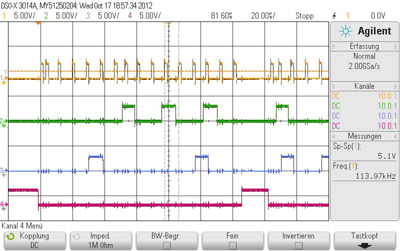

ich versuche eine SPI-Verbindung zwischen einem MSP430F2618 als Master
und einem Transceiver-Chip Xe1205 von Semtech herzustellen.
Die Initalisierung des USCI ist mir klar-funktioniert auch (siehe Anhang
SPI_MSP430.png).
Ich habe also versucht ein Register zu beschreiben um die Verbindung zu
Überprüfen. Im Datenblatt findet man die Beschreibung für das
Beschreiben eines Registers (siehe Anhang). Wie im Bild SPI_MSP430
erkennbar ist, liegt auf dem MOSI das im Datenblatt geforderte Signal,
doch der Chip sendet auf dem MISO nichts zurück.

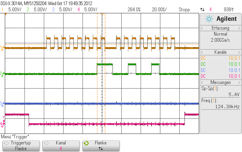

Also habe ich das selbe mit einem Evalboard versucht und gemessen
(SPI_Evalboard.png). Das Signal unterscheidet sich von dem im Datenblatt
geforderten, jedoch sendet der Slave (Xe1205) Daten zurück.
Hat jemand eine Idee, wieso der Slave auf das Signal vom Eval-Board
antwortet, auf das vom MSP430 aber nicht? (wobei das Signal vom µC mit
dem Timing-Diagramm vom Datenblatt übereinstimmt)
Ich hoffe Ihr könnt mir helfen!
LG, Thomas

Ich nehme an, daß das oberste Signal in Deinen Oszillogrammen der
SPI-Takt ist. Und da ist ein Unterschied zu erkennen; die
MSP430-Variante scheint davon auszugehen, daß die Daten bei steigender
Taktflanke übernommen werden, die "Evalboard"-Variante sieht so aus, als
würden Daten hingegen bei fallender Taktflanke übernommen.
Das ist merkwürdig, denn das Datenblatt interpretiere ich auch so wie
Du.
Probier' doch einfach mal aus, die SPI-Schnittstelle des MSP430 mit
invertierter Taktpolarität zu betreiben.
Gast #2877943
Danke für die schnelle Antwort.
Ja, genau-auf den Oszillogrammen ist von oben nach unten Takt, MOSI,
MISO, /NSSCONF (ähnich /CS).
Stimmt, wobei die Daten am MOSI bei steigender und fallender Flanke
aktiv sind. Außerdem sampelt der Chip laut Datenblatt auf die steigende
Flanke und shiftet die Daten auf die fallende ins Schieberegister.
Hab schon beide Varianten ausprobiert und auch schon über eine
Phasenverschiebung < 180° nachgedacht...das ist beim MSP430 (wenn USCI
verwendet wird) jedoch meines Wissens nach, nicht möglich.
