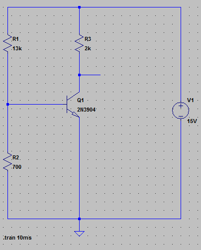

ich wollte etwas Theorie in Praxis umsetzen und den Arbeitspunkt für
einen Transistor einstellen.
Dazu sollte ein 2N3904 NPN Transistor genommen werden. Weiters wollte
ich eine Arbeitspunktspannung von Uce = 5V und einem Kollektorstrom von
Ic = 10mA. Die Versorgungsspannung sollte Ub = 15V sein.
Schaltung siehe Anhang.
Nun hab ich im Internet und Büchern immer wieder folgende Formeln
gefunden:
Nun zur Berechnung des Spannungsteiler, des öfteren hab ich gelesen,
dass Ube ~ 0.7V anzunehmen ist, ebenso die Verstärkung B (hFE) mit etwa
100 (da diese nicht sehr genau zu bestimmen ist).
Da ich auch überprüfen wollte ob ich mit dieser Methode zu einem
richtigen Ergebnis gekommen bin, habe ich die Schaltung in dem Programm
LTspice simuliert. Ich erhalte jedoch nur Uce = 173mV. Weiters bin ich
weder mit unterschiedlichen Ube bzw. hFE Werten annähernd zum richtigen
Ergebnis gekommen. Entweder sperrt der Transisotr zuviel oder er
schaltet zuviel durch. Auch bei dem einfachen diskreten Schaltungsaufbau
konnte ich keine Uce = 5V messen.
Nun meine Frage, hab ich bei der Berechnung etwas falsch gemacht, bzw.
wie berechnet man den die Widerstände zur Arbeitpunkteinstellung richtig
für dieses Beispiel? Muss man auf bestimmte Werte des Datenblatts
aufpassen?
Datenblatt habe ich folgendes verwendet:
http://www.fairchildsemi.com/ds/2N/2N3904.pdf
Vielen Dank im voraus!
LG M
Gast #2878002
> Entweder sperrt der Transisotr zuviel oder er schaltet zuviel durch.
Du hast nun erlebt was den Transistor so besonders macht: er verstärkt.
Kleinste Änderungen irgendwo und schon klebt die Kollektorspannung oben
oder unten. Du hast auch gelernt, dass es so offenbar gar nicht gehen
kann. Um den Arbeitspunkt stabil zu bekommen, brauchst die eine
Gegenkopplung.
http://de.wikipedia.org/wiki/Transistorgrundschaltungen#Stabilisierung_des_Arbeitspunktes
