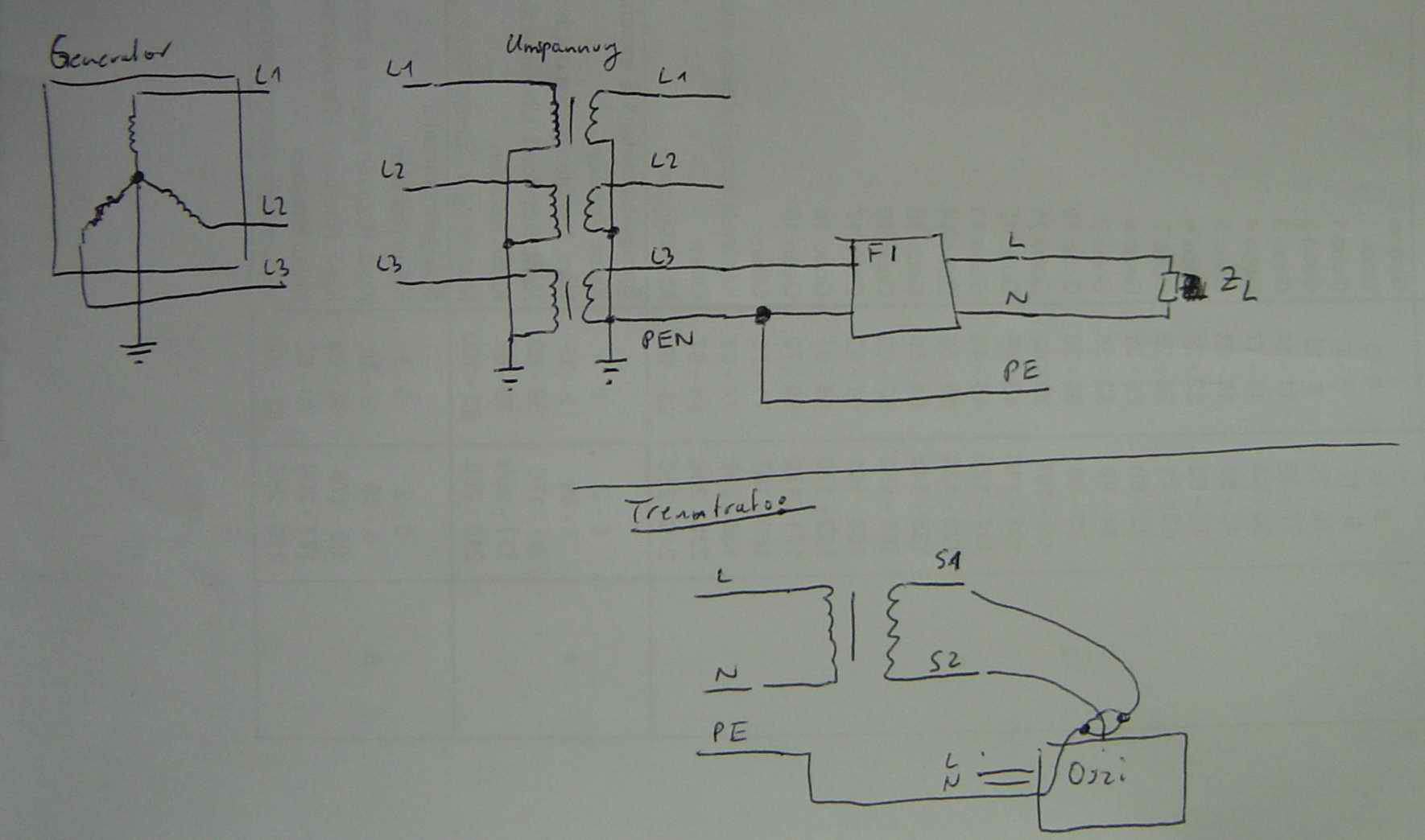

ich habe hier ein Oszi das bis 100V messen kann. Habe das auf
Wechselstrom gestellt und die Abschwächung auf 10V/div dazu noch am
Tastkopf auf 10:1 was ja dan nbis 1000V gehen sollte. Das erste mal
ging gut das 2te Mal hatte die die 2 Leitungen vom Tastkopf vertauscht
und es ist gleich die Sicherung und der FI rausgeflogen.
Wieso ist das passiert habe ich was faslch gemacht. Die Sicherung des
Oszis 200mA hat nicht ausgelöst und ich glaube es scheint auch hinüber
zu sein, Zeitablenkung kann man nicht mehr verstellen.

Dein Oszi ist sehr wahrscheinlich in einem geerdeten Metallgehäuse. Wenn
du also die Masse des Tastkopfes auf Phase hältst ist das ein
Kurzschluss...

von leo (Gast)
.. weil du (vermutlich) an einer Schaltung gemessen hast die direkt mit
dem 220V Netz verbunden (Fernseher, Dimmer udgl.) ist und die
Gehäusemasse des Oszis (und somit die Masseleitung des Tastkopfes) mit
dem Schutzleiter des 220V Netz verbunden ist.
Somit hast du Phase und Nullleiter kurzgeschlossen und damit lösen
Sicherung und FI aus.
-> für solche Messungen Oszi über einen Trenntrafo betreiben.
grüße leo9

von Nicky (Gast)
sobald nen trafo dazwischen hängt passiert nichts, da dann eine
galvanische trennung der Netze besteht (einfach mal den stromfluss
aufzeichen und überlegen wo was wie fließt, dann erkennt man, wenn man
den generatur im Kraftwerk mit einbezieht warum es gefählich ist). das
mit dem trenntrafo ist schon nicht so verkehrt, nur nicht das oszi
anschließen sondern das gerät an dem gemessen wird. ausserdem ist die
thematik mit dem trenntrafo nicht gefährlich, solange du nur an einen
der beiden anschlüsse kontakt hast. -> galvanische trennung und effekt
der potentialverschiebung. am 230V netz ist die phase immer kritisch
(gefählich)!
NUR VORSICHT BEI BERÜHREN BEIDER LEITUNGEN VOM TRENNTRAFO, DANN KANN ES
UNGEMÜHTLICH WERDEN!

von Colonel Sandfurz (Gast)
Mit nem Trenntrafo - wenn darüber das Oszi betrieben wird - ist man eben
nicht auf der sicheren Seite. Da das Metallgehäuse des Oszis dann nicht
mehr auf PE liegt, ist es gegebenfalls über die Masseleitung des
Tastkopfes "heiß"...

von Nicky (Gast)
null und PE sind eigentlich die gleiche Leitung, werden nur vor dem FI
aufgesplittet, damit eine Fehlerstrommessung (FI-Schutzschalter)
überhaupt möglich ist!
suche mal ne grafik, wenn ich sie widerfinde setze ich sie mal rein,
und dann kann man genau die strompfade nachvollziehen!
von Nicky (Gast)
da ich auf die schnelle das passende buch nicht gefunden habe, hab ichs
mal schnell skizziert. das prinzip sollte zu verstehen sein (sicherlich
gibt es unterschiedliche netztopologien und stern wie auch
dreieckschaltung- aber zum verstehen reichts)
die stromübertragung über land (Kraftwerk zum Umspannungwerk oder gar
Trafo an der "Hausecke") geht nur auf 3 adern (3 phasen und die Erde
bei hochspannungsleitungen, dient aber nur als blitzableiter) der PEN
kommt erst kurz vor der übergabe ins Hausnetz dazu. dort wird PEN in PE
und N getrennt (sonst funktioniert halt der FI nicht) es gibt auch den
PEN (sparverkabelung -> L + PEN <- wie in meiner wohnung, da gibt es
auch keinen FI).
wenn man sich das bildchen im anhang ansieht, und sich mal die erde und
seine schaltung dazu aufzeichnet, kann man sehen, wann es wo gefährlich
wird egal ob für mensch, gerät oder Oszi.  dann kann man sich
entscheiden, ob erde getrennt wird oder beibehalten wird und wo was am
besten ist.
ich denke dass es so passt!?

Rückstrom nicht mehr wie 30mA differieren dann ist alles ok. wenn doch
dann fliegt der FI raus. Der Schutzleiter ist dann eigentlich nur da
damit der fehlgeleitete Strom nicht durch meinen Körper fließt sondern
direkt zur Erdschiene des Hauses, was der einfachere Weg ist.
Was ich gemacht habe ist einfach nen ganz normalen Kurzen, also Phase
gegen Masse gelegt bzw. Phase gegen den Schutzleiter.
von Nicky (Gast)
richtig!
der FI bildet nur die summe aus hin und rückfliessendem strom, wenn der
um den wert x differiert (gibt auch fi's mit 300mA maximalen
fehlerstrom und bestimmt noch mit anderen werten) löst er aus!
von ...HanneS... (Gast)
Deshalb heißt das Ding im FI auch "Summenstromwandler"...

von Senfkuchen (Gast)
Moin,
sehr interessanter Forum Thread. Viele Meinungen zu dem brisanten Ossi
Thema. Will auch noch mal klugschnacken und meinen Senf(siehe Name!!)
dazugeben.
-Bin ebenfalls der Meinung, dass die sicherste Methode von allen der
Differenztastkopf ist, der eine galvanische Trennung zwischen Ossi und
Messobjekt bewirkt. So hat einerseits das Ossi seinen PE-Schutz und
andererseits(sofern Schaltungstechnisch realisiert) das Messobjekt
seinen PE-Schutz. Man kann als Laie nicht viel flasch machen.
- Wenn ein Trenntrafo verwendet wird, dann vor dem Messobjekt. Dann kann
der FI seine Funktion weiterhin wahrnehmen.
-Es gibt auch Oszilloskope, die isolierte Eingänge haben. Dort kann es
nicht zu den beschriebenen Fehlerfällen kommen. Die batteriebetriebenen
Handheld Ossis sind so ein Beispiel.
