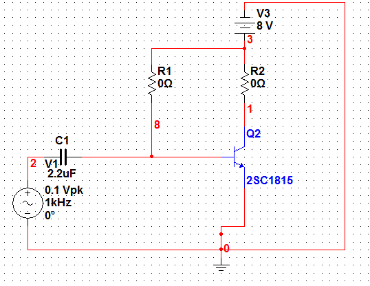

Hallo!
ich beschäftige mich gerade mit Transistorschaltungen und hänge gerade
etwas bei der Dimensionierung einer Emitterschaltung.
Um meine Berechnungen zu überprüfen, wollte ich das ganze auch in
MultiSim simulieren, aber die Ergebnisse stimmen leider nicht überein.
Als Transistor habe ich den 2SC1815 npn gewählt, weil ich von dem auch
ein Datenblatt gefunden hab.
Hier das Datenblatt: http://www.farnell.com/datasheets/25636.pdf
Ziel soll sein, erstmal ohne Stromgegenkopplung ein Wechselsignal mit
Amplitude 0.1 V zu verstärken. Idealerweise auf den Bereich +- 8V.
Laut Datenblatt ist die Gleichstromverstärkung typ. B=100.
Uf hab ich mit 0.7V angenommen und Ut = 26mV.
Versorgungsspannung: V3 = 8V
Festgelegt habe ich den Ic mit 10mA und die Ausgangsruhespannung Va0 =
4V.
Daraus ergibt sich:
R2 = 400 Ohm
Ib = 100 µA
R1 = 73 kOhm
Für das Kleinsignalersatzschaltbild hab ich dann rm zu 2.6 Ohm und die
Spannungsverstärkung vu = -R2/rm = - 154 berechnet.

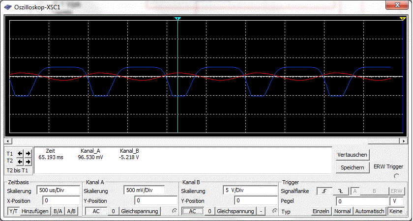

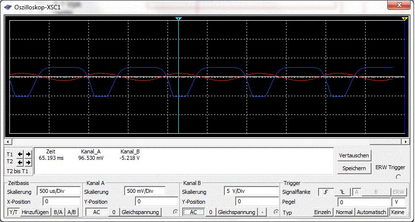

Laut Simulation (siehe Bild) hab ich aber nur eine Verstärkung von vu =
53.
Außerdem ist das verstärkte Signal unsymmetrisch und teilweise
abgeschnitten.
Woran liegt das? Hab ich was falsch gemacht?
Lg,
Athlon
von Helmut L. (helmi1)
> abgeschnitten.
Weil die Stufe übersteuert ist. Ohne Gegenkopplung kannst du nur einige
mV einigermassen sauber verstärken. Versuch es mal mit 2..3 mV

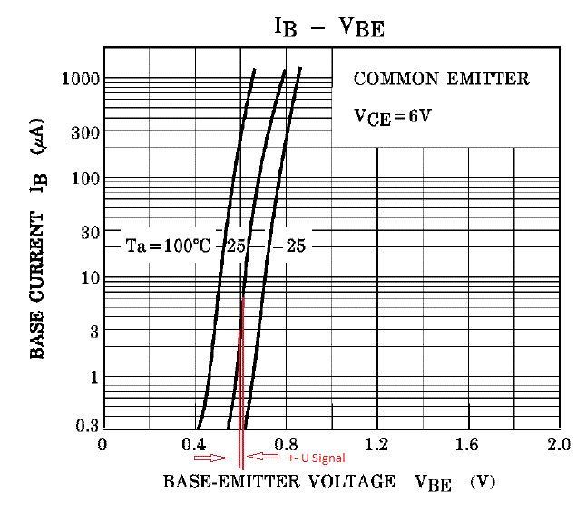

Dann hätte ich noch eine grundlegende Frage. Wie beeinflusst das
Wechselsignal den Transistor, sodass dieser das Signal verstärkt?
Verstehe ich es richtig, dass das Wechseleingangssignal (+- 2mV) die
Basis Emitterspannung Ube beeinflusst und sich schon kleine Änderungen
auf Grund des exponentiellen Anstiegs (wie an der Engangskennlinie zu
sehen) auf Ib und somit auch auf Ic auswirken?

So isses. Die andere Gleichung von dir beschreibt das
Kleinsignalverhalten des Transistors um einen Arbeitspunkt herum. Und
die wird als linear angenommen. Um die Aussteuerung bei grossen Signalen
zu beschreiben gilt eigentlich nur die Shocklygleichung.

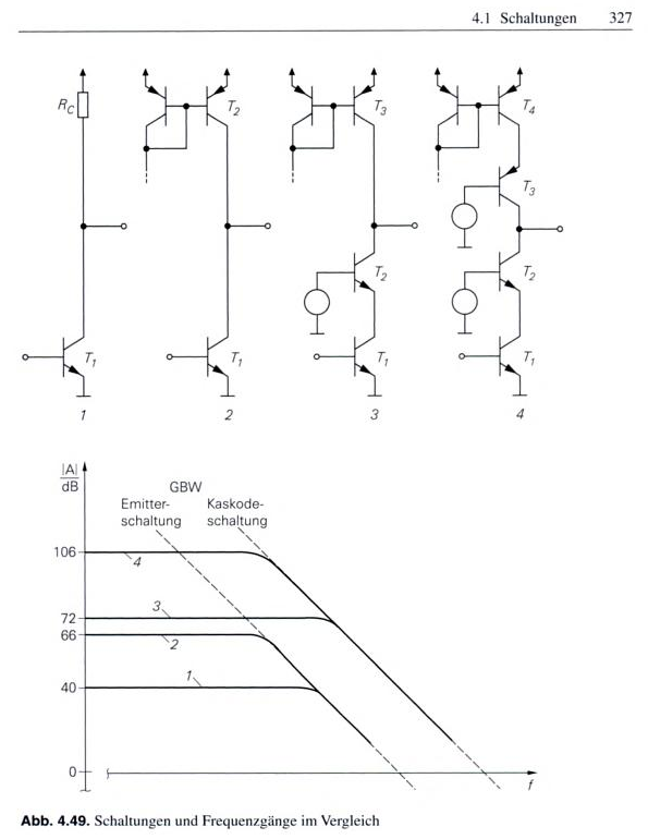

Wenn du als Arbeitswiderstand jetzt eine Stromquelle einsetzt geht die
Spannungsverstärkung gegen einen Maximalwert den die interne
Kollektorimpedanz vorgibt. Die Arbeitspunktgerade wird dann durch die
Earlyspannung beschrieben.

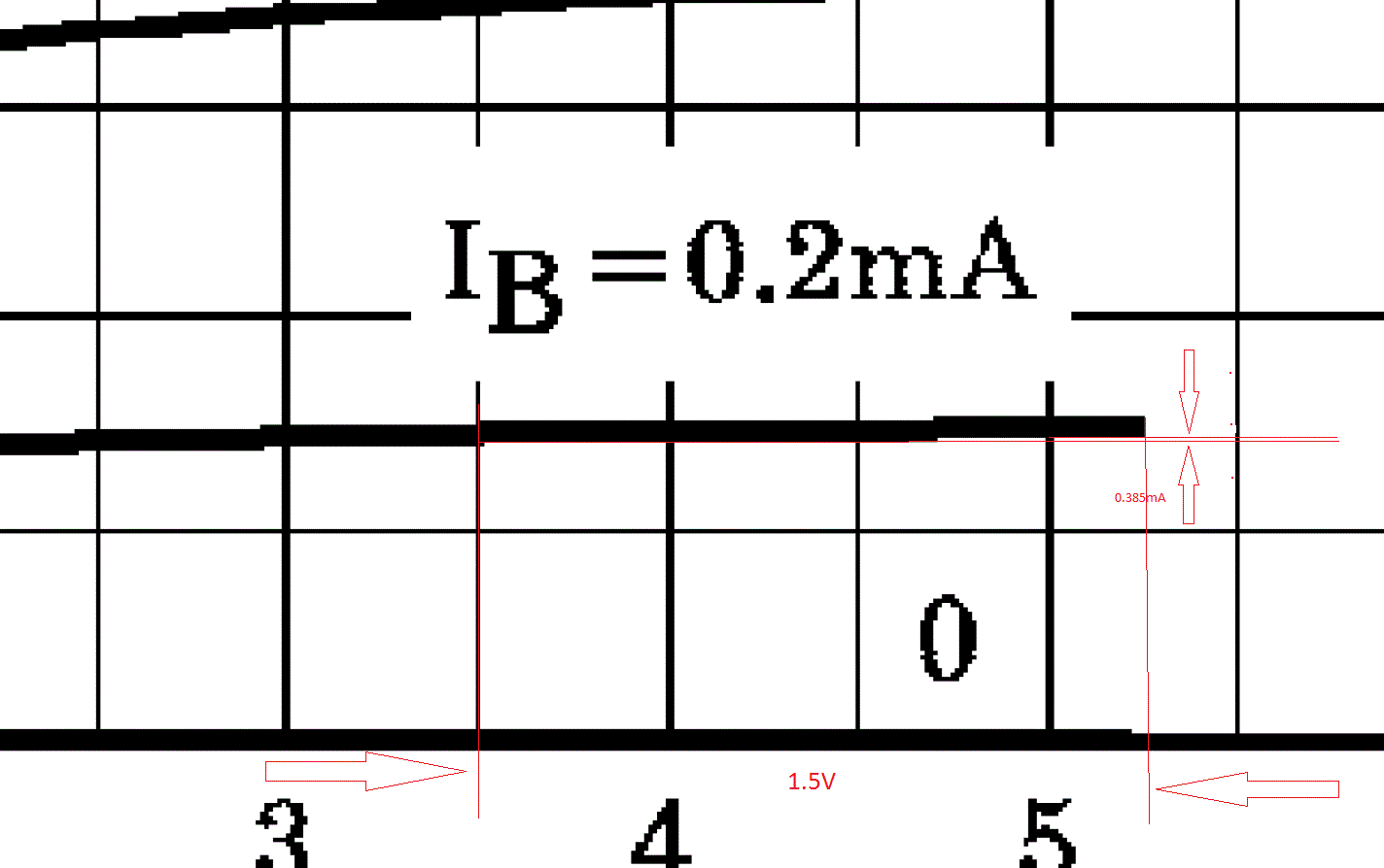

von Athlon N. (athlon)
Wie ist das zu verstehen? Auf Grund des Early Effekts funktioniert der
Transistor im Stromquellenbereich ja nicht ideal und hat abhängig von Ib
immer noch eine leichte Steigung.
Wie wird nun die Arbeitspunktgerade von der Earlyspannung beeinflusst?
Wie zeichne ich die Arbeitspunktgerade überhaupt in das Ic(Uce) Diagramm
ein? Stimmt das so wie ich das gemacht habe?
Was nützt mir diese Gerade?

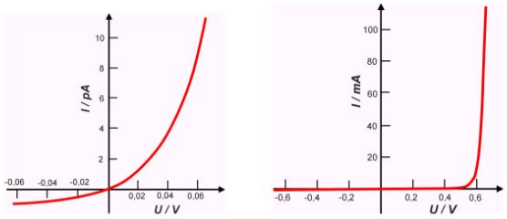

von amateur (Gast)
Vergiss doch mal die Simulation! Schau Dir doch einfach mal an, was Du
überhaupt machst!
Du feierst eine Wechselspannungsparty auf einer Diodenkennlinie. Etwas
anderes ist die B-E-Strecke nämlich nicht.
Dein R1 schiebt den Arbeitspunkt, auf selbiger, ein bisschen hoch und
runter. Oberhalb von 0,6V oder so geht sowieso nichts mehr. Außer
vielleicht das der Bruder warm wird.
Das Du da Verzerrungen hast ist eigentlich normal.
Wäre das nicht so würde die Verstärkung ja gegen unendlich gehen bei
einer Stromquelle. Diese Steigung ist ja auf die endliche
Kollektorimpedanz zurückzuführen.
Wenn du jetzt im Kollektorzweig eine Stromquelle mit einem Transistor
einsetzt bedenke auch der hat eine Impedanz. Und die liegt parallel zur
anderen.
Wenn du diese Steigung jetzt nach links im Diagramm fortsetzt findest du
auf der UCE Achse eine Spannung und das ist die Earlyspannung. Die gibt
die die Steigung vor.
http://de.wikipedia.org/wiki/Early-Effekt

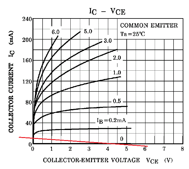

Aja danke! Zurzeit ab ich bei meiner Schaltung aber einen Basisstrom von
100µA. Laut Ausgangskennlinie sollte hier die Early Spannung noch keine
große Auswirkung haben oder doch?
Was ich nicht verstehe, wenn ich die Arbeitspunktgerade einzeichne, wie
im Bild in meinem vorigen Post, was sagt mir diese Gerade? Kann ich
daraus irgendwie ablesen wie groß mein Ausgangssignal ist?
Athlon N/a schrieb:
> Du meinst unterhalb von 0.6V oder? Naja aber woher kommen die
> Verzerrungen?
Die Shockley Gleichung beschreibt doch deine Verzerrungen.
http://de.wikipedia.org/wiki/Shockley-Gleichung
Die Funktion IC von UBE ist ja schliesslich eine e-Funktion.
Und damit kann man ausrechnen wie gross die Verzerrungen werden bei
einer bestimmten Signalspannung.
Die hat immer eine Auswirkung sonst hättes du ja einen rc von Unendlich.
Ja stimmt. Damit kann ich mir die Verzerrungen im positiven Signal
erklären (abgeflachter Sinus).
Wieso aber wird das negative Ausgangssignal bei -5V abgeschnitten? Weil
Ic zu groß wird und der Transistor diesen begrenzt?
Wieso? Der Early Leitwert wird ja nur Parallel zum rc geschaltet. Im
Idealfall ist die Earlyspannung unendlich und somit hat der Transistor
im Stromquellenbereich ein konstantes Ic. Gut ich hab mich falsch
ausgedrückt, ohne Early Spannung kann ich keine Aussage treffen. Bei
einem Ib von 100µA kann ich aber annehmen dass Early Spannung unendlich
ist und somit außer acht lassen.
Stimmt das so?
Danke für deine Hilfe!
von amateur (Gast)
Betrachte den Transistor als Stromverstärker. Du Speist eine
Wechselspannung an einer Diodenkennlinie ein. Eine Diode hat einen sehr
stark gekrümmten Innenwiderstand. Nahe 0V hoch, in der Nähe von 0,6V
sehr viel niedriger. Entsprechend überproportional verhält sich der
Basisstrom. Selbst wenn die Stromverstärkung super linear wäre, kannst
Du Dir anhand dieser Fakten leicht den krummen Hund Ic und damit auch
den zugehörigen Uc (R2) vorstellen.
Athlon N/a schrieb:
> Bei
Wieso soll die unendlich sein? Es gibt im realen Betrieb da nix
unendliches. Also kannst du die nicht einfach weglassen. Ausserdem ist
ein realen Schaltungen da keine Stromquelle sondern ein Widerstand der
viel kleiner ist.

Laut Ausgangskennlinie ist bei einem Ib von 0.2 mA die Early Spannung -
wie oldeurope sagt - beinahe horizontal und deshalb hab ich diese als
unendlich angenommen. Aber du hast recht. Wenn mans genau wissen will
kann man nix weglassen. Deshalb hab ich mit Hilfe der Ausgangskennlinie
den Earlywidertsand bestimmt. Der scheint bei Ib = 0.2mA rund Rce = 1000
Ohm zu betragen.

1000 Ohm Kollektorimpedanz ist etwas niederohmige, da sollte schon
einige 100kOhm rauskommen. Die Earlyspannung liegt so im Bereich von
einige 100V.
Aber die ist ja nur ein rechnerischer Wert.
beinahe Horinzontal trifft sich immer noch links irgendwann mit der 0
Linie.
Im normalen Einsatzbereich, also mit Kollektorarbeitswiderstaenden im
gaengigen Bereich und Gegenkopplungen spielt ehrlich gesagt die
Earlyspannung praktisch keine Rolle. Die wird erst dann interessant wenn
man eine exakte Stromquelle bauen will.
von amateur (Gast)
Um bei dem Diodenbild zu bleiben:
R1 bewirkt eine Verschiebung des Arbeitspunktes auf der Diodenkennlinie.
Kurz vor 0V (Ube), einem negativen Teil der Eingangswechselspannung,
sperrt die Diode praktisch.
Von da aus läuft, auf der negativen Schiene, nichts mehr.
Die Schaltung arbeitet nicht mit negativen Spannungen (Ube). Die
Basis-Emitter-Diode sperrt hier.
Am linken Teil der Grafik kannst Du sehen woher deine Verzerrungen
kommen.
Rechts sieht man, erstens das im negativem Bereich nichts läuft und
zweitens, dass oberhalb von 0,6V nur noch geheizt wird (praktisch
exponentieller Anstieg des Stromes).

Habs jetzt nochmals etwas genauer bestimmt und komme auf einen
Widerstandswert von Rce = 3.9kOhm.
Rce wird doch durch dUce/dIc bestimmt oder etwa nicht?

Ja das ist mir alles klar, danke für deine Mühe. Aber in dem Bereich
über 0.6V wird die negative (wegen Invertierung) Ausgangskennlinie bei
etwa -5 V abgeschnitten. Hier das Oszibild
http://www.mikrocontroller.net/attachment/157789/emitterschaltung_Messung.gif
Passiert das, weil Ic begrenzt wird?
Athlon N/a schrieb:
> Aber in dem Bereich
Dein Transistor ist doch voll durchgesteuert. Weiter geht es nicht.
Ausserdem ist dein Pegel an der Basis fuer einen nichtgegengekoppelten
Verstaerker schon viel zu hoch.
Mhm, das hab ich hier versucht:
Beitrag "Re: Emitterschaltung Verstärkung"
Da komm ich aber nur auf ein Rce von 3.9kOhm. Sollte doch viel größer
sein oder?
Viel ablesen kann man da aber nicht.
Wie sonst soll ich aus der gegebenen Kennlinie den Wert ablesen?
Denn wie bereits ArnoR geschrieben hat, ein Schnittpunkt ist da nicht zu
finden.

von ArnoR (Gast)
Vielleicht wirds mit dem angehängten Bild ja klarer. Die Verstärkungen
sind nur von den Impedanzverhältnissen abhängig, aber (näherungsweise)
nicht von der Betriebsspannung.
Bildquelle: Tietze/Schenk Halbleiterschaltungstechnik, 12. Auflage

Man, hör doch auf solchen Quatsch zu schreiben. Dann berechnen wir damit
mal URc für die Schaltung 4 im angehängten Bild:
URc=Vu*Ut=106dB*26mV=200.000*26mV=5,2kV!

von oldeurope (Gast)
@ Arno
Der Schaltung 1 dort
http://www.mikrocontroller.net/attachment/158361/Emitterschaltungen.png
wird aber ein vu von 100 angedacht und dann kommt man auf 100 x 40mV =
4V Spannungsabfall an RC.

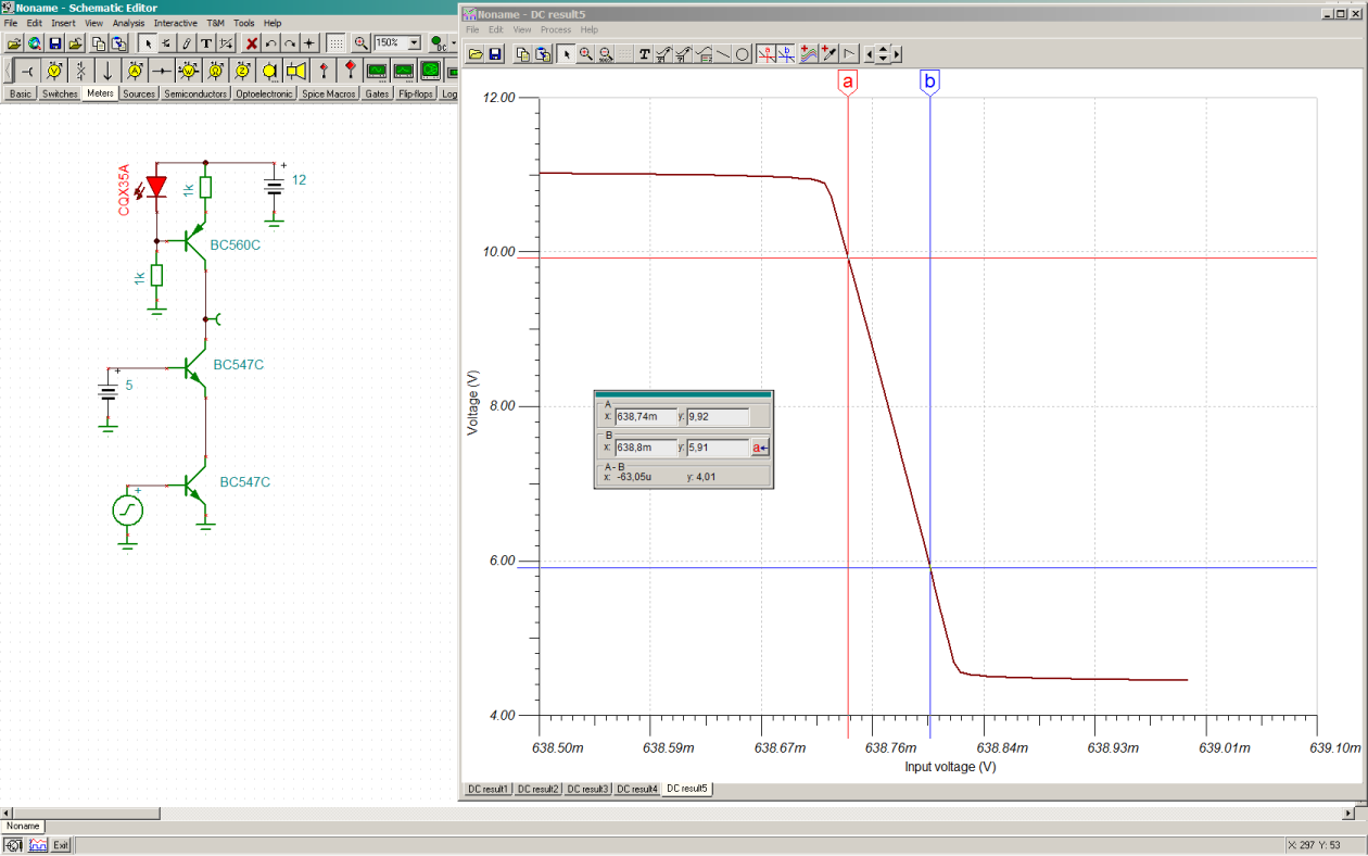

Ahnung, sowas geht problemlos mit einer Stufe. Ich hab mal eine
vereinfachte Schaltung simuliert und angehängt. Verstärkung ca.
63.500-fach bei nur 12V und es verstärkt nur der untere Transistor. Der
darüber ist die Kaskode fur den und der oben eine einfache Stromquelle.
Die Kaskode für die Stromquelle hab ich mir jetzt gespart.

Das gilt vereinfacht nur für den Fall der Schaltung 1, für alle anderen
moderneren Schaltungen aber nicht. Wie ich oben zeigte (und natürlich
auch der Tietze/Schenk) ist es ganz leicht mit ganz kleinen
Betriebsspannungen Verstärkungen um 100.000-fach zu machen, und zwar mit
nur einer einzigen Verstärkerstufe. Das ist die Realität und deine
unsinnigen Behauptungen sind damit nicht zu vereinbaren.
