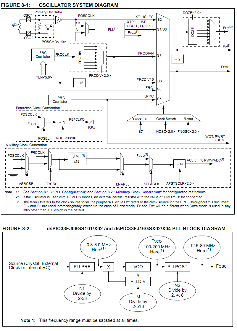

von Matthias N. (matt90)
danke für die ganzen Antworten. Ihr habt natürlich recht der Interne
Takt müsste weitaus höher sein. Vllt. habe ich da schon einen Fehler in
der Berechnung gemacht.
Das ist meine PLL Configuration evtl. ist da etwas falsch.
8 Mhz -> Nach PLLPRE 4 MHz -> Fvco=4Mhz*40=160MHz -> Fosc=80Mhz
#pragma config FNOSC = FRCPLL;   // Internal with PLL
CLKDIVbits.FRCDIV    = 0b000;    // Internal Fast RC Oscillator
CLKDIVbits.PLLPOST   = 0b00;     // PLL VCO Output Divider Select
CLKDIVbits.PLLPRE    = 0b00000;   // PLL Phase Detector Input Divider bits
PLLFBDbits.PLLDIV    = 0b0000101000;  // PLL Feedback Divisor bits
von Master S. (snowman)
1. gehe davon aus, dass dein DSP mit 40MIPS läuft!
2. nimm einen timer, generier damit alle 0.5 sec einen interrupt, bei
dem du eine LED ein/ausschaltest
3. miss die zeit
4. wenn die zeit nicht stimmt, dänn ändere die PLL-konfiguration!
lade dir das datenblatt runter, und führe es dir zu gemüte. darum kommst
du nicht, ob du willst oder nicht.
http://www.microchip.com/wwwproducts/Devices.aspx?dDocName=en537161
schau dir das kapitel 8 an. bei Microchip hast du den grossen vorteil,
dass wenn du ein register beschreiben willst, kanns du das einfach mit
einem unterstrich + registernamen machen und musst dich nicht kümmern,
wie du auf das sonst zugreifen müsstest resp. in welchem
"gesamt"register das zu suchen ist. z.b. _FRCDIV = 0
danke Master Snowman (snowman)!
> wie es scheint, hast du noch nicht viel (keine?) ahnung mit
> mikrokontrollern/DSP, und du machst das von deiner ausbildung wegen.
Mit PICs habe ich noch garnichts gemacht bis jetzt!
> 3. miss die zeit
Der Controller läuft mit 40Mips die Frequenz von ~71KHz wird bereits
über einen Timer ausgegeben den ich Berechnet habe.
