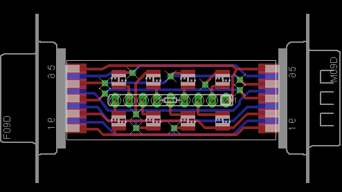

die meisten USB-Seriell Umsetzer haben sind nur 9-polig, fast alle
Geräte auch. Nur Tester wie Reichelt "COM934" sind noch 25-polig. Damit
braucht man jede Menge Adapter um auf die 9-poligen Stecker zu kommen
und muss mit der Pinzuordnung höllisch aufpassen. Bei unseren Adapter
sind dazu auch die grünen LEDs funzelig.
Kennt jemand einen vernünftigen Tester gleich mit 9-poligen Buchsen?
Danke

Du könntest aber deine Box aufmachen und 2 9polige Kabel anlöten. Oder
am Ende 9polige Stecker dranmachen. Und dabei auch gleich die LEDs
ersetzen.

Mir haben LED's bisher immer gereicht. Eine rote und eine grüne pro
Signal-Leitung antiparallel geschaltet + Vorwiderstand.
Wenn die LED's flackern, der Empfänger aber trotzdem nichts oder nur
Schrott empfängt, dann liegt es mit sehr hoher Warscheinlichkeit an
einer falschen Bitraten-Einstellung.

Seltsam, die Frage nach 9poligen Testern habe ich mir auch vor langer
Zeit gestellt. Anbei meine Lösung. Irgendwo müsste ich sogar noch eine
Leerplatine rumfliegen haben.
Andy
