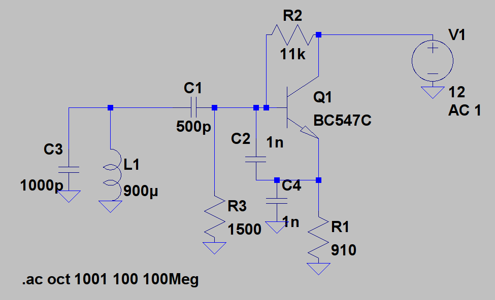

anliegende Schaltung soll mich beim Entwurf eines Antennenfilters
unterstützen. Konkret geht es hier um den Bereich unter 30 MHz. Die
Eckwerte des Drehkondensators C3 sind 20p und 1000p.
Zunächst will ich eine Dimensionierung dieser Bauelemente so, dass der
Drehkondensator den gesamten Bereich überschreitet. Da hier LW gefiltert
werden soll, also von 150 bis 230 kHz.
Dann würde ich gerne wissen, wie man die Güte mit LTSpice bestimmt.
Dann würde ich geren wissen, wie man die Kondensatoren C1, C2, und C4
bestimmt, so dass der Oszillator sicher anschwingt.
Und dann würde ich genre noch wissen, wo man den optimalen Arbeitspunkt
des Transistors hinlegt.
Für Hinweise dankbar
Robert

Hallo R. Freitag,
dein LT-SPICE *.asc-File bringt mich nicht weiter; es wäre schön, wenn
du auch das dazugehörige Schaltbild zeigen würdest.
Ansomsten: Freitag, nach 17.00 Uhr; meine Glaskugel hat Wochenende.
73 Wilhelm

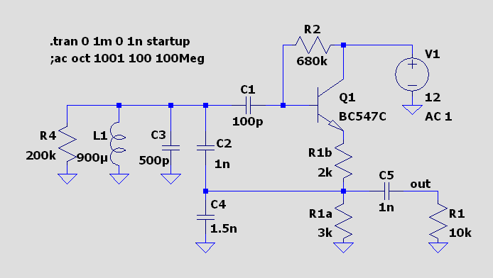

Verbesserung der Schwingfreudigkeit:
C3 klein im Verhältnis zu C2 und C4
C4 ca. 30% größer als C2
besser R3 ganz weglassen
R2 ziemlich hochohmig auslegen
am Emitter ca. halben Betriebsspannung -> stabiler Arbeitspunkt
R1 für niedrige Frequenzen <= 10k, für hohe >=200 Ohm
R1 als Poti ausführen, später durch Spannungsteiler ersetzen
optional C1 verringern, aber daß er noch sicher anschwingt
Entweder man entnimmt die Güte aus dem Datenblatt oder schätzt sie.
Verluste kommen fast zu 100% von der Induktivität. Deshalb werden dort
die entsprechenden Parameter eingegeben, also mit rechter Taste auf die
Drossel klicken:
Rs = Drahtwiderstand
Rp = Widerstand der Parallelresonanz
Cp = Parallelkapazität, aus Eigenresonanz ermitteln
Beispiel Fastron Drossel HBCC 100µH, im Datenblatt steht:
Induktivität = 100 µH
Widerstand = Rs = 700 mOhm
Eigenresonanz = 3,5 MHz
Güte = 50
Da ich zu faul bin nehm ich den Ringkern-Rechner
100µH, 3.5MHz -> Cp = 20,7 pF
Die Formel von oben:
Rp = Q * sqr(L/C)
Rp = 50 * 2198 = 109,9k
Jetzt könnte man den Rs mit 700 mOhm noch zum Parallelwiderstand
umrechnen, aber mit den Werten kann man schon mal simulieren.
Rp = L / (Rs * C)
Rp = 6,9 Meg
Das fällt noch kaum ins Gewicht, der Rp sollte auf 111,7k erhöht werden,
damit die Gesamtgüte bei 50 bleibt.
Hallo zusammen.
Habe mir den 1. Beitrag des TO nochmal genau durchgelesen.
Geht es hier um die Dimensionierung eines Filters oder um den
Entwurf eines Signalgenerators, mit dem man ein entsprechendes Filter
vermessen könnte?
1.) Filter kann man berechnen
2.) Generator kann man bauen oder zumindest rechnerisch ermitteln
@ R. Freitag
Das kann man bei Fertigteilen nur aus dem Datenblatt ablesen oder bei
selbst gewickelten Spulen messen; woher soll LT-SPICE wissen, was du für
eine tolle oder beschi... Spule gebaut hast?
Bei selbstgewickelten Spulen gibt es kein Datenblatt, aus dem man diesen
Wert entnehmen könnte. Ein Q von 50 bekommt man zumindest meistens auf
die Reihe. Zum Rechnen reicht das erst mal. So kann man dann anfangen,
die Feinheiten kommen später.
@ Berndw
Ich knie nieder vor dir LT-SPICE Guru!
Aber Fragen:
1. Warum gibt es für den Trans keinen vernünftigen Spannungsteiler an
der Basis. Das nur mit dem Widerstand von Collektor  nach Basis ist doch
nichts präzises.
2. Ich finde im ganzen Schaltbild keine Drossel (soll das das Kreis-C
sein?)
3. Vertraut ist mir ein Verhältnis C2-C4 1:1, muß aber nicht richtig
sein.
4. Woher stammen R1a und R1b. Das ist doch sicher das Gleiche als ob man
das Verhältnis C2 und C4 ändern würde?
5. Was bringt Aufteilung Emitterwiderstand in R1a und R1b?
    Wo hast du das her?
6. Warum R3 weglassen? Arbeitspunkt?!
7. Wenn der TO 'wobbeln' will, warum einen 'Colpitts' und keinen
'Hartley' oder 'Franklin' Oszillator, die nicht durch das grosse
Parallel-C im Abstimmbereich eingeschränkt sind?
73 Wilhelm

Hallo Wilhelm
> Spannungsteiler an der Basis. Das nur mit dem Widerstand
> von Collektor  nach Basis ist doch nichts präzises.
Wenn man einmalig eine Schaltung aufbaut und die Emitterspannung auf
Ubatt/2 auslegt, ist das schon stabil auch über die Temperatur.
Exemplarstreuungen der Transistoren werden nicht richtig ausgeglichen.
Problematisch wird es, wenn jemand einen BF199 (hFE~100) mit den
gleichen Bauteilwerten verwenden möchte. Mit dem Original R3 mit 1,5k
wird jede Schwingung im Keim erstickt.
> (soll das das Kreis-C sein?)
Ja, Rechenbeispiel.
> Gleiche als ob man das Verhältnis C2 und C4 ändern würde?
Wenn man den oberen Widerstand wegläßt, wird der Sinus verbeult, denn
die Basis wird impulsartig angesteuert und gibt das mit Faktor 300 an
den Emitter weiter. R1b ist also eine Art Strombegrenzung. Das Verh. C2
zu C4 ändert das Übersetzungsverhältnis im Schwingkreis. Mit dem Poti
R1a+R1b kann man den Schwingungseinsatz ermitteln und dann durch
Festwiderstände ersetzen.
Mit R3 wird der Arbeitspunkt stabiler, aber mir ging es darum, die Frage
zu beantworten: "so dass der Oszillator sicher anschwingt".
Aufgrund der Fragen des Threadstarters vermute ich, daß ihm der größere
Abstimmbereich nicht bekannt ist. Mit einem Drehkondensator sollte ein
Frequenzverhältnis ~4 erreichbar sein, also z.B. von 100 bis 400kHz. In
dem Fall würde ich beide Packete parallelschalten, um eine kleinere
Induktivität zu erhalten.
