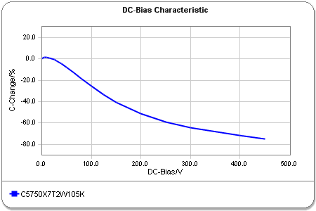

hat schon jemand Erfahrung mit diesem Kondensatoren gemacht? Würde
diesen gerne als Abblockkondensator für eine Halbbrücke (500kHz)
verwenden.
http://de.mouser.com/ProductDetail/TDK/C5750X7T2W105K-SOFT/?qs=sGAEpiMZZMuMW9TJLBQkXo782za0l8O8RA1O9E%2fLgJ8%3d
Kenne das Material X7T nicht und wüsste gerne, ob die angegebene
Kapazität auch noch bei höheren Spannungen wirksam ist.
Zudem wundert mich, dass der Dissipation Factor mit max 0,025 angegeben
ist. Das müsste bedeuten, dass X7T weniger Verluste als X7R hat, da dies
mit max. 0,05 angegeben ist.
>verwenden.
Bei Welcher Spannung und Strom.

X7T düfte zu X7R sehr ähnlich sein.
http://de.wikipedia.org/wiki/Keramikkondensator#Spannungsabh.C3.A4ngigkeit_der_Kapazit.C3.A4t

Danke für die Info. X7T und X7R geben ja "nur" den Temperaturbereich an.
Kann es sein, dass die Eigenschaften von X7R bei verschiedenen
Herstellern anders sind, weil andere Materialien und Prozesse verwendet
werden?
>https://de.wikipedia.org/wiki/Keramikkondensator#Spannungsabh.C3.A4ngigkeit_der_Kapazit.C3.A4t
Selbstverständlich habe ich zuerst bei wikipedia geschaut und kenne den
Link somit schon. Wobei ich es schon kritisch finde, dass ein 400V
Kondensator bei 400V nur noch 20% seiner Kapazität hat.
