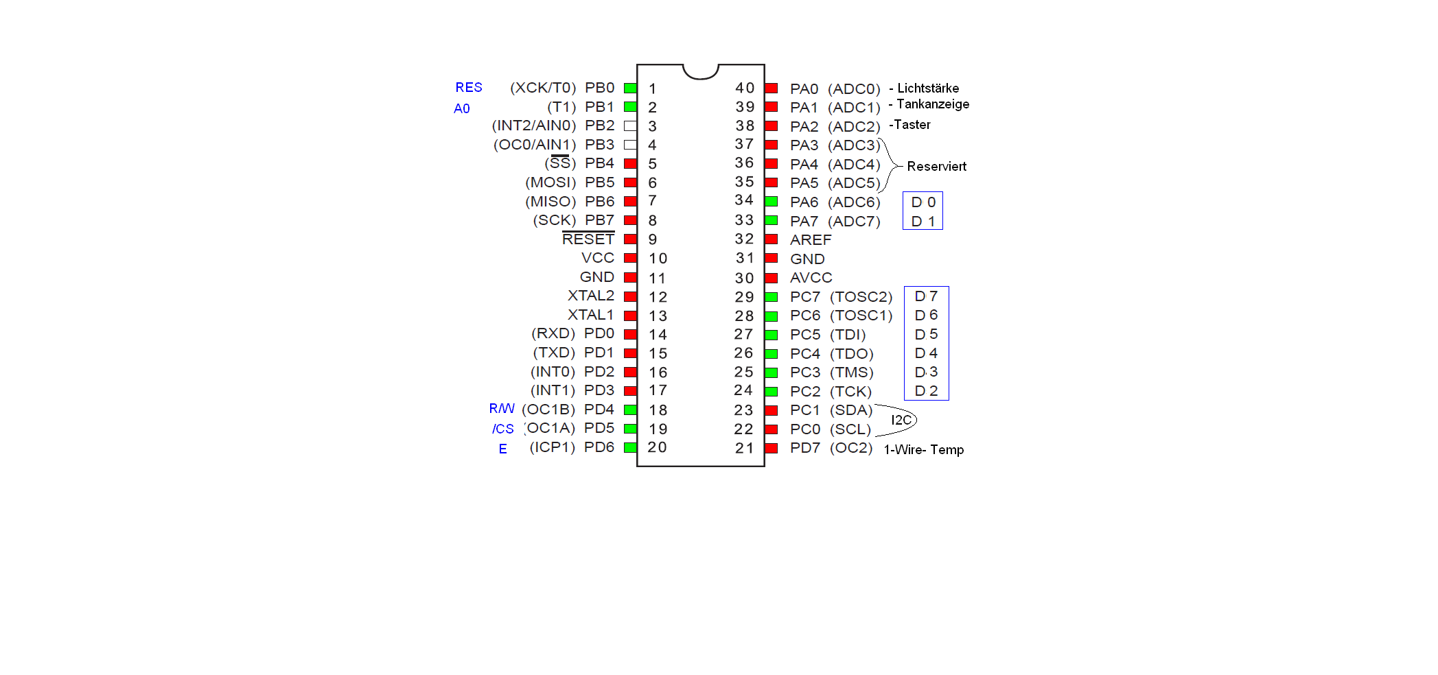

Kennt jemand eine Lösung um ein Datenbyte gesplittet bidirektional von 2
verschiedenen Ports zu senden bzw zu empfangen(z.B. von PortA[A7,A6] und
von PortC[C7...C2]).
Steuerleitung geht ohne Probleme, aber 8Bit Datenleitung irgendwie
nicht.
Dachte ich könnte das so lösen (geht aber nicht!):

Wie gesagt, wenn der PortC Ganz normal genutzt wird, also vollständig,
dann Funktioniert es.
Hinzufügend: Es ist ein Grafik LCD, da gibt es leider den 4-Bit Modus
nicht. Bzw. nicht bei dem LCD.
Michael Reinelt schrieb:
> Entweder wie vorher, oder die belegung so umbauen dass du einen
> vollständigen Port zur Verfügung hast. PD würde sich anbieten.
PD geht leider nicht wegen den 2 Externen Interrupts [Int0 und Int1], ja
Sorry, sieht man nicht auf der Zeichnung, alle Pins mit Roten Markierung
sind belegt oder reserviert. Und wenn ich Port C benutze, muss ich auf
den I²C Bus verzichten... :(
Meinst du es geht gar nicht?
Gast #2880616
Hi
>JTAG? warum spielt es da eine Rolle? Hab glaub ich abgeschaltet....
Bei aktivierten JTAG kannst du auf PC2...5 nicht zugreifen.
Wieso nicht? Ist doch nur etwas Bitschubsen. Allerdings verlängert das
die Ausgabe auf das Display.
MfG Spess

Gast #2880753
Alex Daimler schrieb:
> test schrieb:
>> Beim Einlesen machst du dir hier deine gewünschten Daten kaputt:bitsA &=
> ~((1<<PA7)|(1<<PA6));
> Da mach ich nur die überflüssigen Bits weg, die Beiden die mir wichtig
> sind bleiben doch erhalten....
Nein machst du eben nicht. Bit 7 und 6 sind ja die, um die es dir geht
(mit den Pfeilen drunter).
Beispiel: (angenommen bitsA == 10100110):
((1<<PA7)|(1<<PA6))           --> 11000000
~((1<<PA7)|(1<<PA6))          --> 00111111
bitsA &= ~((1<<PA7)|(1<<PA6)) --> 10100110 & 00111111 = 00100110
bitsA >>= 6                   --> 00000000
Gast #2880759
> Gut, dann spielt es in meinem Fall keine Rolle, da ich nur PC6 und PC7
> benutze. :)
Hä? Das sind eben genau die, die du benutzt. TMS,TCK,TDI,TDO
Da hängt ein großteil deiner Datenpins vom Display dran. Wenn JTAG an
ist, kannst du die nicht nutzen.
OP #2880773
Danke dir für deine Mühe, war mein Fehler, hab aber auch mit Binären
Maske gemacht also;
 bitsA = BitsA & 0b11000000;
.. ging dennoch nicht.
XD, ich glaub ich hab dich verwirrt^^ Ja du hattes Recht hab da den Port
C mit Port A verwechselt ;)
Mit JTag Häckchen bei Sec Bits würde das nicht funzen, ich habe keins
gesetzt! Hab nachgeschaut und Probiert!
Also Liegt das irgendwie am verarbeiten von Signalen. Irgendwo ist etwas
zu schnell oder etwas zu langsam.. Wenn die Logic richtig ist.
Grüße

OP #2880820
So Liebe Leut jetzt geht es, nach allen möglichen Lösungen, funktioniert
dieses hier (geht sicher kürzer, aber so ist übersichtlich, wer möcht
kann es abkürzen):
  void ausgabeP(unsigned char bitsVar) // Auslesen aus dem Byte und übergebe an Port
PORTC = bitsVar & 0b11111100;
   switch (bitsVar & 0b00000011)
   case 0:
     cbi(PORTA, PA7);
     cbi(PORTA, PA6);
     break;
   case 1:
     sbi(PORTA, PA6);
     cbi(PORTA, PA7);
     break;
   case 2:
     sbi(PORTA, PA7);
     cbi(PORTA, PA6);
     break;
   case 3:
     sbi(PORTA, PA7);
     sbi(PORTA, PA6);
22
     break;
23
24
25
26
unsigned char einlesenP(void) // einlesen in den Byte vom Port
27
28
   unsigned char bytee = PINC;
29
30
     if (PINA & (1<<PINA7))
31
32
       sbi(bytee,1);
33
34
     else
35
36
       cbi(bytee,1);
37
38
39
    if (PINA & (1<<PINA6))
40
41
      sbi(bytee,0);
42
43
    else
44
45
      cbi(bytee,0);
46
47
   return bytee;
48
MfG
Alex
Gast #2880886
> Philipp K. schrieb:
>> Ungetestet:// schreiben:
>> PORTA = (PORTA & ~(3 << 6)) | (bitsVar << 6);
>> PORTC = (PORTC & 3) | (bitsVar & ~3);
>> // lesen:
>> return (PORTA >> 6) | (PORTC & ~3);
> Sieht das ganze nur verkürzt aus...??? Stimmts?
Verkürzt und korrigiert:
1. Schreiben: Die einzige Stelle, bei der bei Dir PORTC auftaucht, ist
PORTC |= bitsC;
Das setzt nur Bits, löscht aber keine. D.h., dass wenn Du beim letzten
mal 111111xx in PORC geschrieben hattest, und Du willst nun 101010xx
schreiben,  keine Änderung erfolgt. 111111xx | irgendwas = 111111xx
2. Lesen: Ooops, Asche auf mein Haupt! Da habe ich PORTx statt PINx
geschrieben, aber sei's drum, Du weißt was ich meinte:
// lesen:
return (PINA >> 6) | (PINC & ~3);
Du schriebst ~((1<<PA7)|(1<<PA6)) als Maske, das ~ kannst Du weglassen,
denn (1<<PA7)|(1<<PA6) = 11000000, und das ist das, was Du maskieren
willst. Du kannst aber auch das Maskieren weglassen, weil die 6 rechten
Bits mit "bitsA >>= 6" eh' verschwinden.
Du scheinst dazu zu neigen, beim Programmieren erst mal alles in die
kleinsten Einzelschritte aufzuteilen, was grundsätzlich gut ist. Nur hat
es den Vorteil, das andere Programmierer es besser lesen können, und
dass Compiler besser optimieren können, wenn solche Einzelschritte
danach zu kompakten Ausdrücken zusammengefasst werden, solange diese
Ausdrücke überschaubar bleiben. Auch hier gilt: Alles in Maßen, und wenn
die Sache so komplex wird, dass mittendrin x?y:z Ausdrücke auftauchen
oder es über viele Zeilen geht, dann schreibt man doch lieber ein paar
einzelne Anweisungen.
Dein zuletzt geposteter Code ist diesbezüglich nicht so optimal. Es ist
möglich, dass ein bestmöglich optimierender Compiler Deine ganze
switch-Anweisung wegoptimiert und am Ende Dein und Mein Code das gleiche
Ergebnis produzieren, aber mein Code stiftet beim Lesen weniger
Verwirrung und wird von einem anderen Bitfrunzel-Programmierer oder
Jahre später von einem selbst in wenigen Sekunden verstanden. Um Deinen
Code zu verstehen, muss man ihn erst mal im Kopf abarbeiten.
