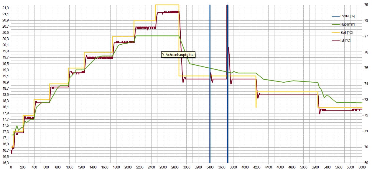

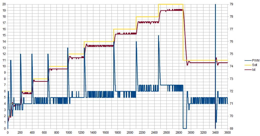

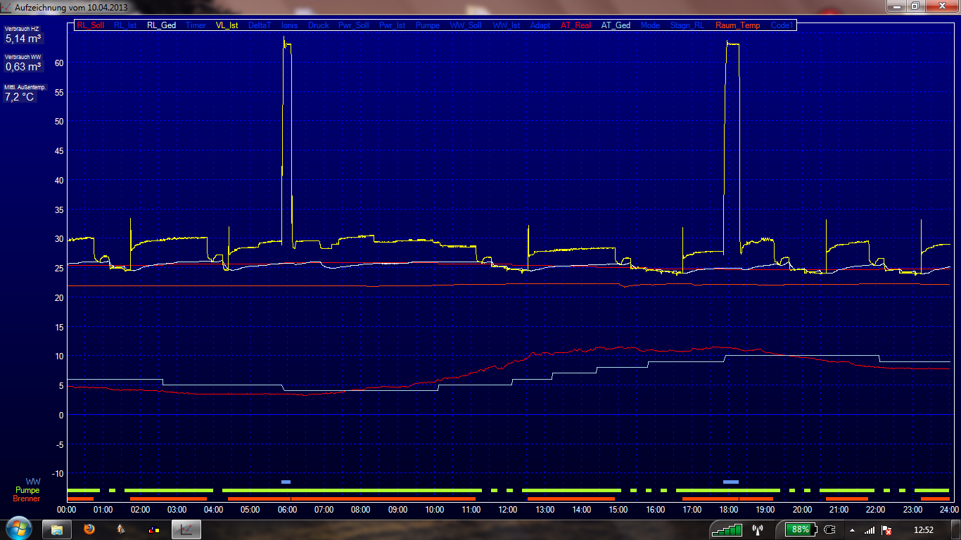

Hallo Niffko, Habe es geschafft die Thermoelektrischen Antriebe sinnvoll anzusteuern. Also kein 2-Punkt Regelung (An/Aus). Damit wäre das tekten des Brenners wohl erledigt... Bei meiner Heizung geht der Brenner auch erst für etwa 20 Sekunden auf 75% und springt dann auf 20% zurück. Der positive Nebeneffekt dabei ist durch den 1,50-Euro-Umbau komme ich wohl auf eine Leistung von etwa 0,1Watt statt der 2Watt. Ist nur mal so rechnerisch überflogen. Mit etwa 5% der 230V-Impulsen kann man die Ansteuerung im aktuellen Zustand belassen. Beim Wechsel auf eine weiter geöffnete Stellung wird für einige Sekunden 1,8 Watt benötigt. In der anderen Richtung für einige Zeit 0Watt. Gruß IngoF
Hallo, das ist ja eine spannende Sache.Ich hatte erst die Vermutung, die Umgebungstemperatur würde das Stellantriebverhalten sehr stark beeinflussen, aber die Stellantriebe sind ja mit in dem zu regelndem Raum. Das Tastverhältnis, wann der Stellantrieb gerade öffnet, kann man ja durch geduldige Temperaturmessung an der Leitung finden. Aber wie findet man denn das Tastverhältnis, dass der Stellantrieb 100% öffnet. Das wird doch je nach Type unterschiedlich sein. Jetzt fällt mir was ein. Am nicht montiertem Stellantrieb die Bewegung des Stempels messen.Mein Gott, doch so einfach... Ich kann mir gut vorstellen, dass die 3W der Stellantriebe etwas überdimensioniert sind, kann aber auch nicht glauben , das 5% Tastverhältnis reichen, um "vollgeöffnet" über einen längeren Zeitraum zu halten.Aber das wäre ja auch eine Steuerung und keine Regelung. Noch ein Gedanke zum synchronisieren der Stellantriebe, was ja jetzt nicht mehr nötig ist.Wenn T = Zykluszeit sei, dann beginnen die Stellantriebe Nr = 0..13 eben bei einfach bei T(StNr)= T*StNr/StAnzahl.
#3195908
Hallo Horst Horst Hahn schrieb: > aber die Stellantriebe sind ja mit in dem zu regelndem > Raum. Das wahr ja meine Hoffnung. Allerdings habe ich zwar das Tastverhältnis herausgefunden. (3% = geschlossen, 8% voll geöffnet. Dummerweise dauert dann durch das geringe Tastverhältnis die Stellzeit dann schon mal eine halbe Stunde oder mehr. Also eigentlich nicht zu gebrauchen. Die Temperaturregelung mit DS18B20 war dann die Lösung. Die Messpunktfindung war dann doch sehr schwer. Entweder war der Messpunkt wegen der Bewegegung nicht möglich. Oder der Messpunkt war zu träge oder zu gut isoliert von der Heizspule. Die Installation des Temperatursensors ist allerdings etwas schwieriger. Der Antrieb muss an 230V angeschlossen werden um voll zu öffnen. Dann wird der innere Kern etwas herausgedrückt. Dann muss man das transparente Kunststoffgehäuse bis zur Kapsel freifräsen und den Temperatursensor mit Zweikomponentenkleber einkleben. Bei Fräsen muss man schon gründlich sein. Sonst kommt der äußere bewgliche Ring an den Temperatursensor. Der Temperatusensor ist am Linken braunen Kabel im Spalt zwischen Ring und Kapsel. Wie man sieht ist dort nicht mehr viel Platz... Horst Hahn schrieb: > 3W der Stellantriebe etwas > überdimensioniert sind Laut Datenblatt sind es ja nur 1,8Watt mit einem Höchstwert von 320mA (700 Watt für einige ms beim ersten Einschalten). Der Spitzenwert wird vermutlich nur bei 0°C erreicht. Mir ist erst ganricht klar geworden wie heiss die Kapsel wird. Aber eigentlich logisch. Der Antrieb ist bis zu 60°C Verwendbar und muss dann ja noch sicher geschlossen bleiben. Die Temperatur im Regelbereich liegt dann ungefähr zwischen 70 und 80°C. Also Heisskleber zum Ankleben des Sensor ist nicht zu empfehlen ;-) Gruß Ingo
#3195912

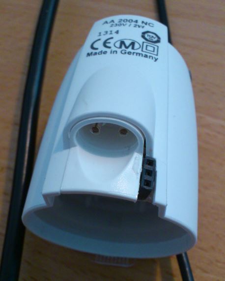

... Interessant wäre ja mal zu sehen wie der 0-10V-Antrieb von innnen aussieht. Dort wird vermutlich auch ein Temperatursensor angebracht sein. Aber 90€ für einmal nachschauen ist mir dann doch zu teuer... Gruß IngoF
#3195933
Hier schon mal eine kleine Kennlinie. Die Regelung ist nur schnell zusammenprogrammiert. Deswegen ist zwischen IST und SOLL bei höheren Temperaturen auch ein größerer Abstand. Es bewegt sich also zwischen 2% und 7% Den Hub des Stellantriebs habe ich noch nicht eingetragen. Ist aber relativ zuverlässig. Das wird sich aber bestimmt noch optimieren lassen... Gruß IngoF

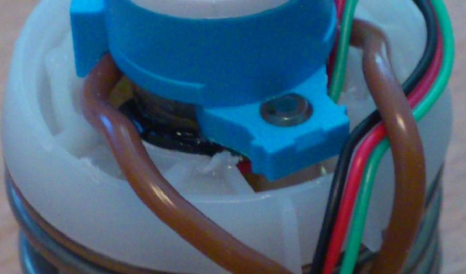

IngoF schrieb: > Interessant wäre ja mal zu sehen wie der 0-10V-Antrieb von innnen > aussieht. > Dort wird vermutlich auch ein Temperatursensor angebracht sein. Nein, da gibt's keinen Temp-Sensor. Da gib es Wegsensoren. Zumindest wenn wir weiterhin von Möhlenhoff Antrieben reden.
#3197351
Sind alles die selben. Ob ABB, Busch-Jaeger, Gira, Merten, Möhlenhoff, Peha, .... Ich selber habe einen von ABB und der Rest ist von Möhlenhoff. Mich würde ja mal ein Foto vom Wegmesser interessieren. Habe auch daran gedacht, aber keine Ahnung gehabt wie man das realisieren könnte. Schätze mal der Mehrbedarf an Platz beim 0-10V-Antrieb ist für die Schaltung, oder ist der auch für den Wegsensor? Hier noch mal ein Screenshot von der selben Messung aber diesmal mit dem Hub in mm anstelle der PWM-Ansteuerung. Ich habe bei mir auf dem Ventiladapter VA80 eine Metallplatte mit Bohrung geklebt und von dort den Hub gemessen. 16,1mm ist komplett zu und 20,4mm ist dabei komplett offen. Allerdings sind die drei Testwerte in Richtung Schließen doch etwas größer als sie sein sollten. Aber denke dass das auf dem Heizkörper nicht passieren wird. Wenn doch wird sich das bestimmt so lösen lassen dass man erst mal etwas mehr schließt um dann nochmal wieder weiter zu öffnen. Außerdem gibt es auch einige Fehlmessungen. Vielleicht mal die Schieblehre falsch angesetzt oder falsch abgelesen... Gruß IngoF
IngoF schrieb: > Sind alles die selben. > Ob ABB, Busch-Jaeger, Gira, Merten, Möhlenhoff, Peha, .... Ja klar, nur das eben Möhlenhoff i.d.R. der Originalhersteller ist ;) > Schätze mal der Mehrbedarf an Platz beim 0-10V-Antrieb ist für die > Schaltung, oder ist der auch für den Wegsensor? Ist alles auf einer Platine.

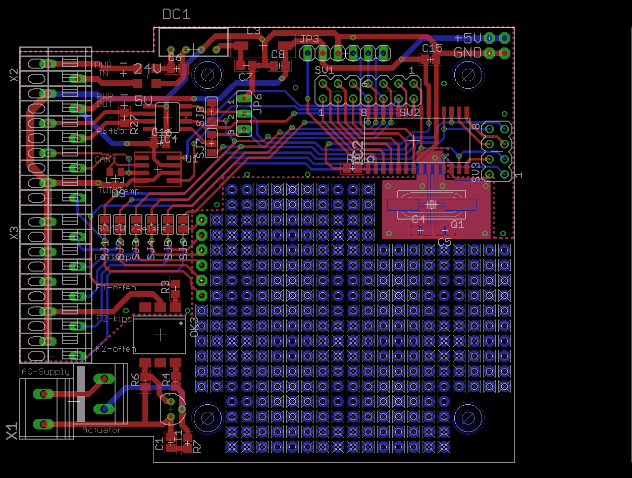

#3206985
Habe meine Platine so gut wie fertig... Wenn jemand Verbesserungsvorschläge zum Layout oder Schaltplan, dann nur raus damit. Gruß Ingo
