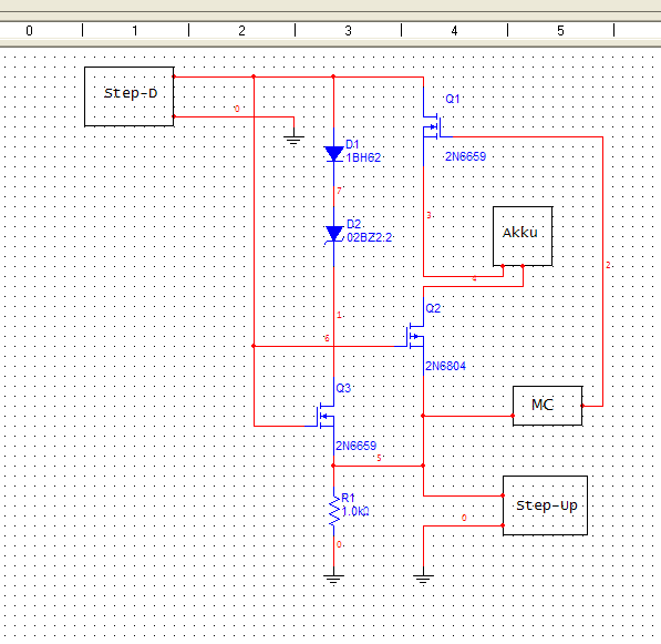

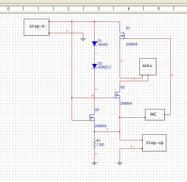

Gast #208950
Neben der Diskussion "wie wäre es besser", möchte ich die Relais
effektiv und preiswert gegen Elektronik austauschen ( nicht gegen
elektronische Relais ).
Wie könne ich es bewerkstelligen das die beiden Relais wegfallen
(5V/500 Ohm) und dennoch die Schaltung klappt.
So zur Schaltung ( Skizze siehe Anhang ).
Das Relais R1 dient dazu um die Stromversorgung, bei einen Ausfall,
umzuschalten auf den Handyakku.
Der Verbrauch von µC ist etwa 20 mA, der Strom am Step-up schätze ich
auf 400 mA, der am Ausgang zwichen 9-12V bei 120mA haben soll.
Das Relais R2 wird vom µC ein und ausgeschaltet. Es dient zu Laden des
Handyakkus. Das Handy S25 wird mit einen Strom ca. 150-500mA geladen
und bei 100% abgeschaltet. Eine einfache 2Punkt-Ladeschaltung, welches
von den µC AVR kontrolliert wird, da der Laderegler im Handy nicht
taugt und das Gerät abschaltet.
ich möchte nicht die teuern Elektronischen Relais einbauen.
Wie kann ich die Relais gegen Stromsparende Elektronik austauschen?
Oder es besser machen?
THX

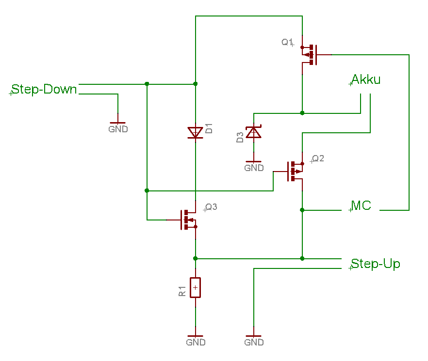

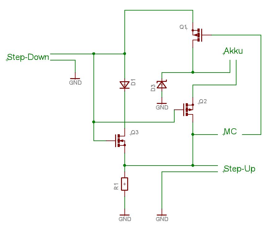

Gast #208952
Hallo Dirk, anbei eine eventueller Ansatz zur Lösung deines Problems.
Die Werte des Widerstandes und die Bezeichner der FETs bitte
ignorieren, ist vom Programm so vorgegeben. Lediglich mal das Prinzip.
Hab das nur auf die schnelle mal gezeichnet!
Also:
Q2 schaltet die Akkuspannung (Source) auf deinen MC, sobald dein Gate
negativer ist als die Akkuspannung (also wenn die Spannung ausfällt).
Q3 legt dir die Spannung vom Wandler auf deinen MC, solange das Gate
von Q3 positiver als dessen Source ist (5V > U(R1)), wobei das knapp
werden könnte.
Q1 wird vom MC geschalten, um deinen Akku zu laden.
Das Prinzip funktioniert aber nur, wenn du entweder (am Ausgang vom
Step-Down) Umax oder ~0V hast. Bei schwankenden Spannungen werden die
FETs nicht eindeutig schalten.
Vllt hat ja jemand ne andere Lösung !?
Gast #208960
Sieht gut aus, brauchen die FETs keine Widerstände? ( Sorry ich kenne
mich nicht so mit FETs aus)?
Ab wann würde der FET schalten Q3(Step-down)? Ich denke mal das
ca 100-200 mV restwelligkeit draufliegen, ich denke mal das macht
nichts, oder?
Schalten die den sauber bei 5V (Ausgang vom Step-Down)
und ca 3-3,8 V vom MC zu Q1 ?
D2 soll eine Z-Diode sein mit 2,2V?

Gast #208962
Ups - so viele 8-)
@Simon Küppers
ist ein HandyAkku der die 3,8 -2,9 V liefert und den MC Not
versorgt(20-40 mA).
Also ist der Schaltplan falsch, ich schätze mal die Z Diode soll ne
normale sein (?)
@Stefan:
könntest du bitte den Schaltung mal richtig posten, thx, dann wird es
etwas einfacher.
Gast #208964
Also hier mal das Ganze noch mit einem vernüftigen Programm :)
Die Z-Diode hat, so wie sie im Orignial-PDF eingezeichnet ist, keine
Z-Dioden-Funktion. Wenn diese als Ladespannungsbegrenzung für den Akku
dienen soll, dann am Akku auf Masse einsetzen (Diodenstrom bitte mit
Widerstand begrenzen).
Gast #208966
Der Handyakku wird mit 5V geladen und vom Laderegler vom Handy begrenzt
C35i. die MC Schaltung soll mit max 3,8V laufen deswegen 2 Dioden.
5V-1,2V(1,4V)=3,8(3,6V), Dann kann auch die Z-Diode entfallen.
Frage zu den FETs:
Q1: klappt das schalten/sperren auch bei 3,6V sicher?
Q2 + Q3: wie zu Q1) bei 5V?
Die Typen 2N6659,2N6804 sind für den Einsatz dafür tauglich oder war
nur zur Demostrationzwecken gedacht?
Gast #208967
nein, die Typen waren nur vom Programm vorgegeben, bitte nicht
beachten!
Wenn der MC mit 3,6V(3,3V) laufen soll, brauchst du zur D1 nochmal eine
in Reihe.
Q1 steuerst du ja mit LOW durch; um ihn zu sperren, brauchst du an
Source von Q1 eine Z-Diode mit 3,6V auf Masse. Sperren: Gate >=
Source!
Q2 schaltet mit 0V an Gate durch und sperrt mit Gatespannung >=
Akkuspannung.
Q3 sollte bei 5V auch schalten. Hängt vom Typ ab. Steht im DB wie groß
U(GS) sein muss! Einfach mal bei IRF schauen, die haben eine
ausgezeichnetet Datenbank.
Gast #208971
ja, der gehört natürlich noch mit rein!
Ausserdem solltest du noch einen Widerstand zur Ladestrombegrenzung für
deinen Akku vorsehen! Mehr also 400-500mA würde ich anfangs nicht machen
(eventuell findest angaben auf dem Aufkleber am Akku).
