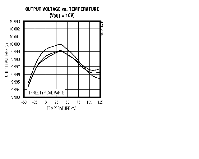

da der LM399 ja leider nicht mehr so leicht erhältlich ist, ich aber für
einen ADC eine recht genaue (möglichst < 1ppm) Ref. benötige hatte ich
die Idee den MAX 6143 temperiert einzusetzen. Der MAX hat ja schon einen
eingebauten Temp. Sensor.
Da ein Aufheizen ihn in einen ungünstigen Arbeitspunkt schiebt (siehe
Diagram) wollte ich mit einem Peltier arbeiten, und das bei ca. 28-30 °C
(Umkehrpunkt).
Hat meiner Meinung auch den Vorteil das es keine langen Aufheiz-Phasen
gibt und des Bauteil nicht so gestresst wird. (Aufheiz-Abkühl-Hysterese
max. 120ppm ! laut Datenblatt).
Hat das von euch schon einmal jemand gemacht ?
Marcus
> (Umkehrpunkt).
Du glaubst also daß sich die Referenz genau an das Bild im Datenblatt
hält. Falls es einen solchen (idealen) Umkehrpunkt überhaupt gibt liegt
er irgendwo zwischen -55 und +125 Grad.
Wenn Du ein Peltier verwendest brauchst du zusätzlich Maßnahmen gegen
Kondenswasser.
typical thermal hysteresis value is 120ppm steht im Datenblatt.
Ist also nur ein "Mittelwert". Hysterese ist leider der Parameter den
man am wenigsten beeinflussen kann. Eine hohe Hysterese bedeutet auch
eine hohe Empfindlichkeit gegenüber Schwankungen in der relativen
Luftfeuchtigkeit.
An Deiner Stelle würde ich keine Bauteile im Kunststoffgehäuse
verwenden. Und schon gar nicht im SMD-Gehäuse.
Mit einem LM399 und gutem mechanischen Aufbau und entsprechendem burn in
kannst Du eine Stabilität in der Größenordnung 10 ppm im ersten Jahr
erreichen.
Gruß Anja

Ist das Datenblatt (Diagramm s.o.) wirklich so unzuverlässig ??
Der Einwand mit dem Gehäuse stimmt schon. Ich würde den Max auch nicht
direkt auf das Board löten, sondern Kopfüber auf eine Kupferplatte
kleben und Bonden.
Da es den LM noch bei Digikey gibt werd ich aber wohl den nehmen.
Am besten ist es ja den LM durchlaufen zu lassen.
Wenn er doch mal kalt wird zwischendurch, wie ist in etwa die Hysterese
beim Wiederaufheizen ??
Marcus
Versuch macht kluch. Die Referenzen die ich vermessen habe halten sich
jedenfalls nicht an irgendwelche Kurven aus Datenblättern.
Die übliche "Meßvorschrift" für den Temperaturgang ist eine 3-Punkt
Messung: (min + 25 Grad + max-Temperatur).
Wenn man gehässig ist würde man sagen: der Rest ist irgendwie mit dem
Burmester-Lineal hingezaubert worden.
Bei einer realen Messung eines Temperaturzyklus müßte man ja auch die
Hysterese sehen können.
