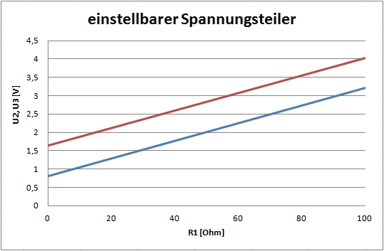

Hallo!
Ich möchte zwei lineare Spannungsverläufe erzeugen, die parallel
zueinander verlaufen (siehe Dateianhang). Die jeweiligen Start- und
Endpunkte sollen frei wählbar sein und bewegen sich zwischen 0,3 V
und 5 V.
Zuerst dachte ich an zwei einstellbare Spannungsteiler mit jeweils drei
Potis (bzw. vier potis und ein Stereopoti). Aber die Potis um den
Spannungsbereich einzustellen, können ja nicht so einfach berechnet
werden (müssen iterativ berechnet werden?). Daher wäre die Anwendung so
zu kompliziert...
Könnte man das irgendwie anders lösen? evtl. mit einem Mikrocontroller?
Das Problem ist nur, ich habe überhaupt keine Erfahrung mit
Mikrocontrollern und der Programmierung solcher. Könnte man sowas vllt
sogar kaufen? Oder sehr einfach programmieren?

von Poti (Gast)
Harald Wilhelms schrieb:
> Wozu?
> Gruss
> Harald
Ich möchte die zwei Signale die ursprünglich von zwei Sensoren kommen
selbst erzeugen und mittels drehregler steuern.

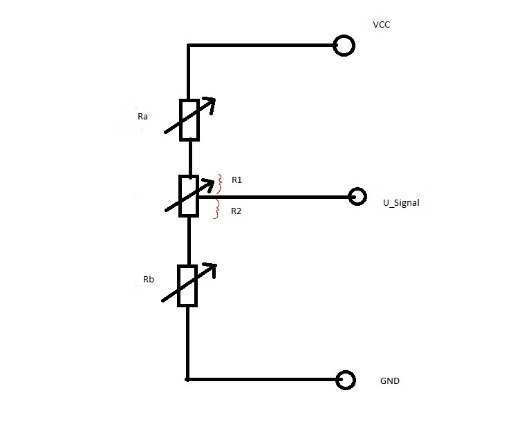

Ja. Aber wenn ich mein mittleres Poti von 0 bis Rmax regle, müssten
Anfangsspannung und Endspannung exakt stimmen. Seien jetzt mal R1 und R2
mein mittleres Poti, welches ich variiere. Ra mein vorderes und Rb mein
hinteres Poti, bei denen ein fester Wert eingestellt werden soll. Dann
ist doch U2= (R2+Rb)/(Ra+R1+R2+Rb)*U1. Und auch mit meinen zwei
Bedingungen bei R1=0 und R2=0 kann ich Ra und Rb nicht separieren...
Oder mache ich das falsch?

von Karl H. (kbuchegg)
Poti schrieb:
> Peter Dannegger schrieb:
>> Huch, warum das denn?
>> Ein lineares Poti als unbelasteter Spannungsteiler ist doch linear.
Was willst du erreichen
    Vcc
    Ra
     | ----- U max
     R--------------------> Abgriff
     | ----- U min
    Rb
   ----   GND
Du willst Umin und Umax einstellen können.
D.h. aus Sicht von Umin kann man Ra und R zu einem Gesamtwiderstand
zusammenfassen und hat daher diese Situation
      Vcc
       Rersatz aus Ra + R
       | ----- U min
      Rb
      ----- GND
Für Umax gilt ähnliches. Umax wird eingestellt durch einen
Spannungsteiler, dessen oberer Widerstand Ra ist und dessen unterer
Widerstand durch (R+Rb) gebildet wird.
Du kennst Vcc, Umin, Umax und R. Und eigentlich müsste sich daraus Ra
und Rb bestimmten lassen, so dass sich Umin und Umax einstellen. Mit dem
R variierst du dann nur noch zwischen diesen beiden Spannungen. Da sich
aber der 'Gesamtwiderstand' von R dabei nicht verändert, verändern sich
auch die mittels Ra+R+Rb eingestellten Spannungen Umin und Umax nicht.
Die Frage ist eher: Wie stellt ein Benutzer das eigentlich ein? Denn
wenn er nur die Spannungen kennt, muss er rechnen um Ra und Rb zu
bestimmen und die müssen dann auch so eingestellt werden.
In einem Punkt hast du recht: Wird Ra (also der obere Widerstand)
verändert, verändet sich nicht nur Umax sondern auch Umin. D.h. wenn man
das ganze interaktiv (also nicht mit Messgerät im ausgelöteten Zustand)
mit dem Benutzer macht, muss man durch ein paar Iterationsschritte
durch, ehe man die Grenzen tatsächlich eingestellt hat.

Ich sehe Dein Problem nicht. Ein Spannungsteiler ist eher trivial
zu berechnen und ergibt ein passendes Steuersignal für Deine
Auswertung. Nur wenn Deine Auswerteschaltung niederohmig ist, kann
es Probleme geben, aber diese kann man leicht durch Zwischenschalten
eines OPV als Impedanzwandler beheben. Übrigens kannst Du mit Deinen
Potis nicht "regeln" sondern nur "steuern" oder "einstellen".
Gruss
Harald

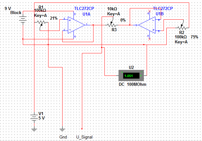

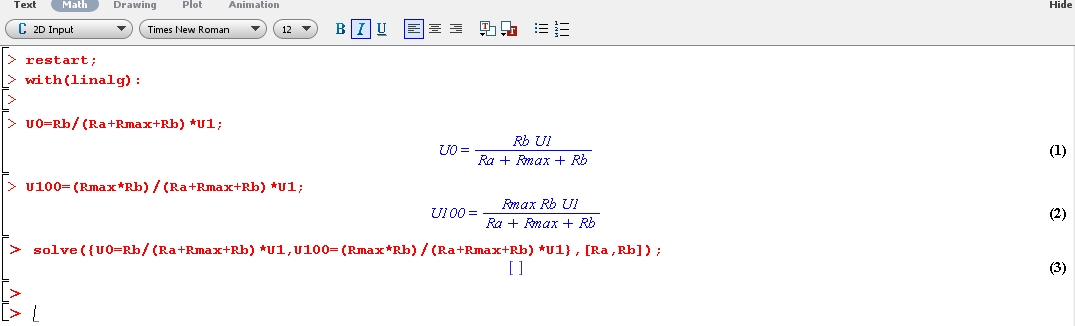

von Poti (Gast)
Aber bei deinen Ersatzspannungen ist Ra ja auch noch mit drin. So habe
ich zwar zwei Gleichungen mit zwei Unbekannten, aber die sind ja
wiederum voeinander abhängig, so dass ich nicht nach einer Auflösen
kann. Habe das Handschriftlich und in Maple probiert (siehe Anhang).
genau das meine ich. dann kann man Ra und Rb ja auch nur iterativ
ausrechnen?!?

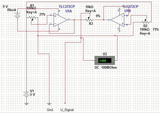

von Poti (Gast)
Matthias Lipinsky schrieb:
> Und für die zweite Spannung addierst du zu
> "Potiausgang" noch einen Offset.
Wie addiere ich einen Offset?
Henrik V. schrieb:
> Nimmst zwei OPs (+4xR) als Subtrahierer , zwei Potis für den Offset  und
> dann ein Poti für den Verlauf.
Wie meinst du das? Ersetze ich die Widerstände R4-R7 vom "Subtrahierer"

So, ich habe diese Schaltung mal zusammen gelötet, siehe Anhang.
Habe den TLC272CP verwendet. Um die Schaltung zu testen habe ich die
Spannungsquelle "V1 5V" durch eine weitere 9V Blockbatterie ersetzt.
Aber die Schaltung funktioniert nicht wie sie soll...
Bei U_Signal messe ich nur Werte im mV Bereich (was das Messgerät auch
anzeigt, wenn nichts angeschlossen ist...), egal wie ich an meinen Potis
drehe.
Habe ich die Widerstände (100 kOhm, 10 kOhm) falsch gewählt? Oder stimmt
der OPV nicht?
Vielen Dank für eure Hilfe!
von Dietrich L. (dietrichl)
Die "9V Block" hängt in der Luft, hat also keinen Bezug zu den anderen
Spannungen. Das geht das nicht. Du musst seinen "-" auch an GND hängen.
Gruß Dietrich
Ähm.
Ich würde mal sagen: solange du keinen Massebezug zwischen deiner 9V
Batterie und der 5V Versorgung herstellst, hast du 2 voneinander
getrennte Stromkreise, die nichts miteinander zu tun haben. Wie da der
OPAmp, der aus dem einen Stromkreis versorgt wird ein Signal aus dem
anderen Stromkreis bearbeiten soll, ist nicht wirklich klar.
In einer elektronischen Schaltung müssen die Massen aller Stromkreise
miteinander verbunden werden, damit alle Stromkreise eine gemeinsame
Vorstellung davon haben, was denn eigentlich 0V sein sollen!
von Kai S. (poti2)
Aaah! Ich dachte der OPAmp braucht einfach eine Versorgungsspannung,
aber dass die einen Bezug zur anderen Spannung braucht wusste ich nicht.
In Multisim hat das so auch funktioniert...
D.h. wenn ich den "-" von der 9V Batterie an GND hänge (siehe Anhang),
sollte es funktionieren?
von Kai S. (poti2)
sry
Anhang vergessen...
Ja.
