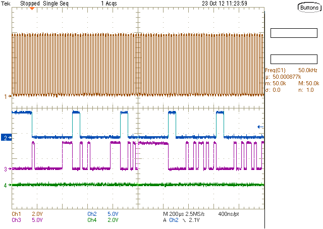

Hallo allerseits,
ich sitze hier an einem System, das aus FPGA, Pegelwandler und dem DAC
TLV5630 besteht. Nun versuche ich schon seit mehreren Tagen, den DAC in
Betrieb zu nehmen. Leider funktioniert das nicht ganz so. Ich kann weder
die interne Referenz aktivieren noch bekomme ich analoge
Ausgangsspannungen, wenn ich eine ext. Referenz verwende.
Der DAC scheint einfach nichts zu machen. Auf dem Oszi kann ich die
Signale für CLK, SDATA und FS beobachten - die sehen gut aus, zumindest
so wie im FPGA programmiert. Trotzdem kommt weder auf den analogen noch
auf DOUT irgendwas an.
Entweder habe ich den Chip abgeschossen oder der Chip nimmt meine
Befehle nicht korrekt an.
Habt ihr den Chip mal zum Laufen gebracht? Waren da irgendwelche
Probleme aufgetreten? Welchen Modus habt ihr verwendet (DSP/µC)? Habt
ihr mir noch eine Idee, was ich machen kann, außer einen neuen Chip
einsetzen?
Danke Christian
PS: Ich habe mal die Oszi-Daten aufgenommen und angehängt. Das
Matlab-Skript zeichnet die zeitlichen Verläufe von den CSVs auf. Einfach
alles in ein Verzeichnis geben und die plotit.m aufrufen. Der Modus ist
momentan DSP, sollte aber keine Rolle spielen.

Um's kurz zu machen, was los war:
Ich hatte eine recht lange Leitung zwischen Pegelwandler und DAC. Zudem
hat der Wandler nicht wirklich genug Stromtragfähigkeit, um die Leistung
schnell zu treiben. Demnach entstanden kurze Peaks in den Signalen, die
wohl dazu geführt haben, dass der DAC keine korrekten Signale mehr
bekommen hat. Mit einem Kondensatur zwischen Framestart und Masse war's
(bei mir!) erledigt. Ich darf aber momentan die Geschwindigkeit nicht zu
sehr aufdrehen. Evtl. gibt's noch einen stärkeren Treiber.
