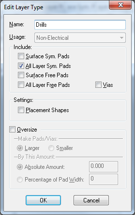

Ahhh,
habe eine andere Lösung gefunden:
Erstelle einfach einen neunen Layer (z.B. Drills). Den machst du "non
electrical"
Dann gehst du unter "Layer Types" auf den Layer => Edit und machst dort
einen Haken bei "All Layer Sym. Pads", siehe Bild. Dann werden auf dem
Layer nämlich nur die Dinge angezeigt, die auf allen Layern auftauchen,
wie z.B. die Bohrungen und dann auch nicht ausgefüllt.

Gast #2887871
Wow Timmo, vielen Dank! Das klingt logisch, auf die Idee bin ich bisher
noch nicht gekommen. Werds gleich mal ausprobieren. PCB 4.0 hab ich seit
gestern drauf, aber da das auch keine Abhilfe bezüglich meines
"Problems" geschaffen hat, habe ich hier mal die Frage gepostet.
Gruß Jan
