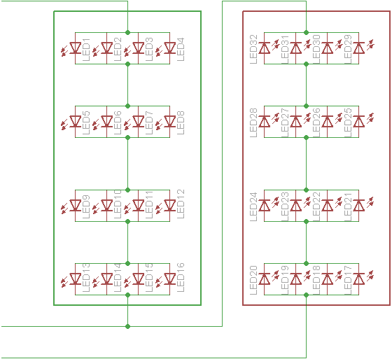

Pro Spielstein haben wir also 16 LEDs grün und 16 LEDs rot.
eine einzelne LED hat
Nennstrom von 20mA
Vorwärtsspannung rot: 5,5V
Vorwärtsspannung grün: 6,5V
Die Verdrahtung eines Spielsteins wollten wir wie im Bild lösen.
Jeweils 4 LEDs haben bereits eine gemeinsame Anode.
Ergäbe also
Nennstrom 8 x 20mA = 160mA
Vorwärtsspannung rot: 2 x 5,5V = 11 V
Vorwärtsspannung grün: 2 x  6,5V = 13 V

von Uwe (de0508)
ich würde alle "Blöcke" Led in Reihe (8 Led) schalten, ob Grün oder Rot
sie mit der Annode am + Pol VLed legen und über einen Fet, BJT oder
einer hochstrom Baugruppe nach Masse schalten.
Vorteil geringer vorwärts Strom und Spannung <42 Volt.
Rechnung
Uled = 1,7V
Iled = 0,02A
Uled_gesamt = 8 * Uled = 13,6V
VLed = 20V (Beispiel)
Ubjt = 0,5V
Für die Strombegrenzung wird ein Vorwiderstand benötigt, sein Wert
berechne ich hier:
Udiff = VLed - Uled_gesamt - Ubjt = 20V - 13,6V -0,5V = 5,9V
Igesamt = Iled = 0,02A
Formel: U = I * R <==>
R = U / I = Udiff / Igesamt
R = 5,9V / 0,02A = 295V/A = 295Ω

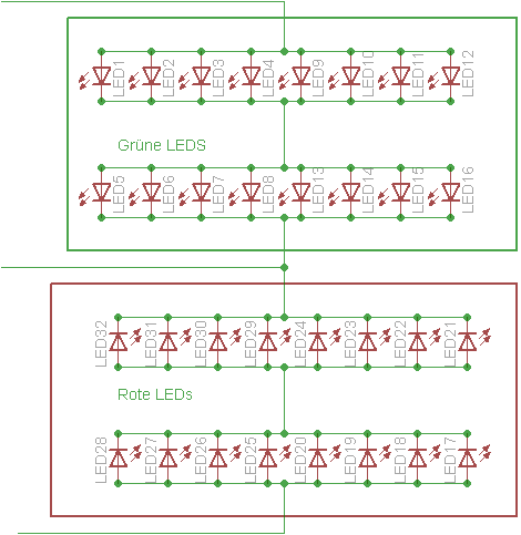

von Tom N. (newtschi)
Hmm,
versteh ich net ganz. meinst du so wie in meinem neuen Bild?
Wie gesagt, 4 LEDs haben bereits eine geimeinsame Anode vorverdrahtet
hab mal das Datenblatt angehängt.
mit dem neuen Schaltplan hab ich
Nennstrom 4 x 20mA = 80mA
Vorwärtsspannung rot: 4 x 5,5V = 22 V
Vorwärtsspannung grün: 4 x  6,5V = 26 V
komm dann auf
Izeil = 80mA x 7 = 5,60A
Ispl = 80mA x 7 x 12 = 6,72A
immer noch recht hoch wie mir scheint?
is halt dann auch nimmer so schön zu verdrahten. hättte sonst einfach
die obere und untere Pinleiste mit nem Flachbandkabel verbunden. und
dementsprechend die drähte miteinander verlötet/verlängert.
von holger (Gast)
>komm dann auf
560mA;)
Nö, ist schon richtig so.
Wenn du 10mA pro Strang nimmst sinds dann halt nur 3,4A.
Niemand zwingt sich da 20mA durchzujagen. Kannst auch 5mA
nehmen wenn das hell genug für dich ist.

von Bernhard S. (b_spitzer)
Du hast 7x6 x16 LEDs, die gleichzeitig leuchten können. Da in dem Teil
bereits 3 LEDs pro Farbe in Serie geschaltet sind, liegt die
Durchlassspannung bei ca.6V. Macht bei 20mA pro LED also maximal 672 x
0,02A = 13,44A (für die LEDs, die Vorwiderstände habe ich mal unter deen
Tisch fallen lassen) bei 6V. Also verbraten die LEDs bis zu 80W, wenn
alle Spielfelder leuchten. Dabei leuchtet ja immer nur eine der beiden
LEDs, die Farbmischung rot+grün würde für den dopplelten Strom sorgen!!
Im Verlauf des Spieles leuchten aber anfangs nur sehr wenige Felder. Der
schlimmste Fall mit 13A tritt nur gegen Ende des Spiels ein, wenn fast
alle Felder gefüllt sind.
Wenn du jetzt mehrere in Reihe schaltest, dann verringert sich die
Stromstärke, die Spannung steigt, die LEistung an den Dioden bleibt
konstant. Du sparst bei Reihenschaltung aber Verlustleistung bei den
Vorwiderständen.
Wenn Du also alle 16 LEDs eines Steins in Reihe schalten würdest, dann
hättest du 88V für die roten LEDs und 104V für die grünen LEDs. Der
maximale Strom wäre dann 7x6x 20mA = 840mA. Leistung ist aber wiederum
80W. (Normalerweise leuchten ja genauso viele Felder rot wie grün, also
kann man die mittlere Spannung annehmen).
Die Versorgung sollte aber unter 42V bleiben. Daher maximal 6 grüne LEDs
in Reihe schalten. Etwas doof ist hier, dass man kein PC-Netzteil
verwenden kann. Dann geht nämlich nur jeweils ein LED-Tripel mit 5,5V
oder 6,5V, so dass der Vorwiderstand 6,5V oder 5,5V bei 20mA für jede
LED verbrät. Damit brauchen die Widerstände zusammen auch nochmal 80W!
von Horst H. (horha)
die Led einer Matrixhälfte haben eine gemeinsame Anode.
Nur wenn man keine Animation des fallenden Steines machen will, kann man
praktisch alle Kathoden grün Hälfte oben mit der Anode grün Hälfte unten
verbinden und alle Kathoden grün Zeile zusammen auf eine
MosFet/Transistor schalten.
Dann käme man auf 13 V für grün und analog auf 11 V für rot bei 160 mA
da jetzt 2x3 LED in Reihe und dies 8 parallel sind.
Dann kann man die 6x7 Matrix multiplexen.
Die An-Zeit ist dann 1/6 beim zeilenweisem multiplexen.

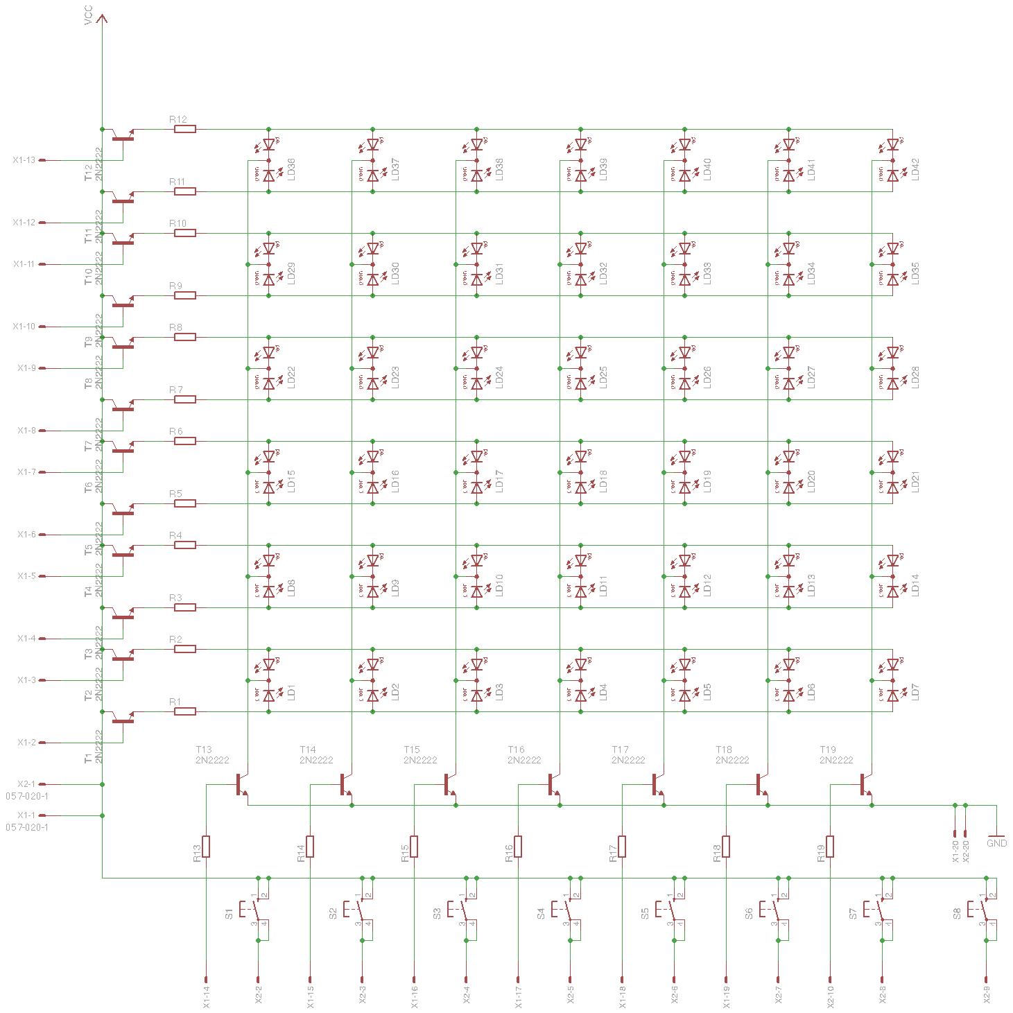

Hab in nem andren Thread den angehängten Schaltplan für eine Matrix
gefunden.
Ist das für mein Projekt so in der Art auch sinnvoll?
Gleich mal um dann bei der Programmierung z.B. der Auswertung wer
gewonnen hat, und Befüllen des Spielfelds keine Probleme zu bekommen...

So habs heute getestet. Bei 30 mA PRO SPIELSTEIN (sprich allen 16 LEDs)
und je Farbe, reicht die Helligkeit locker aus.
komm dann auf
Izeil = 30mA x 7 = 210mA
Ispl = 30mA x 7 x 12 = 2,52A
muss ich überhaupt mit 12 Zeilen rechnen oder mit 6? wenn ich den
Schaltplan verwenden kann den ich oben gepostet hab?
sind ja im Grunde genommen 2 Matrixen in einer
Und ja ich hab den LED Matrix artikel schon ca 100 mal gelesen. nur
anscheinend irgendwie noch nicht richtig verstanden.
> gefunden.
Da hier die Zeilentreiber (T1-T12) NPNs sind, musst du an ihrer Basis
die volle LED Spannung zur Verfügung stellen, damit am Emitter noch
(Basisspannung-0,7V) ausreichend Spannung steht. Besser hier PNPs nehmen
und negative Logik, dann muss der MC nicht noch einen Levelkonverter
spendiert kriegen.
Die Spaltentreiber sind ja die Standardschaltung.
