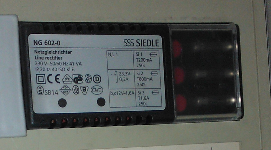

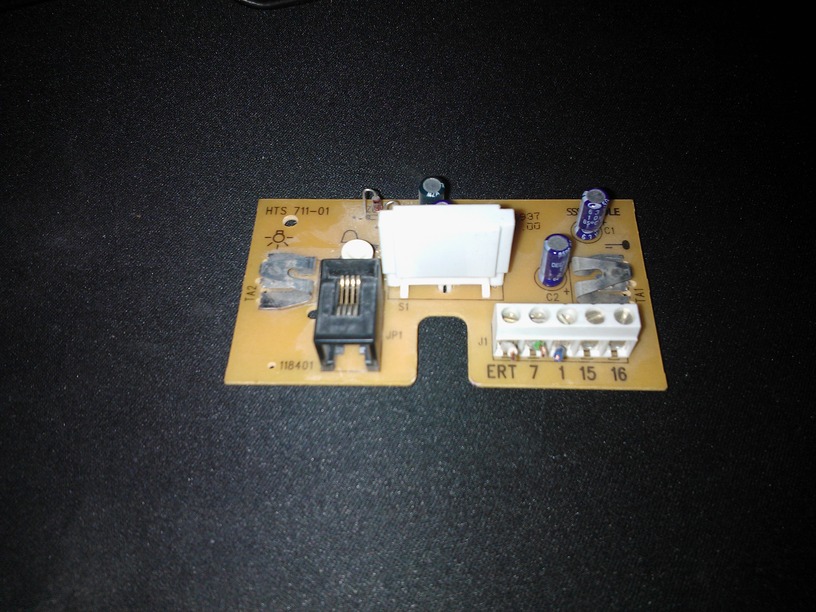

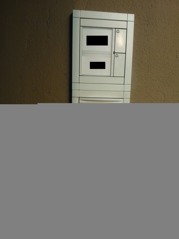

In meiner Wohnung ist eine Siedle HTS 711-01 Sprechstelle verbaut,
angeklemmt sind Leitungen in den Buchsen ERT, 7 und 1.
Meinen Nachforschungen zufolge handelt es sich dabei um ein N+1 oder
auch 512 System. Bilder im Anhang.

Du kannst nicht ein Bustelefon in eine 1+n Anlage verwenden. Du mußt da
alles Tauschen. Das Bussystem von Siedle, speichert die Busprotokolle im
Aussenlautsprecher ab. Wenn du auf Bus umsteigen möchtest brauchst du:
ALLE Innentelefone neu, Die Aussensprechstelle und auch die Taster dazu.
Ein Audio oder Video Netzgerät.
Du kannst aber dein altes HTS 711, Telefon gegen ein neues HTS 811
tauschen..

Ich habe dein Eingangspost gelesen, und dir gesagt, was machbar ist.
Das HTS 811, hat zum alten 711 Vorteile: Man kann, die Ruftonlautstärke
einstellen, und auch abstellen (Ruftonlautstärke regler ganz auf links
drehen)
Lies bitte meine erste Benachrichtigung mehrmals durch.
Nochmal: Jedes Bustelefon bekommt eine Adresse. (Busprotokoll) und diese
wird im Aussenlautsprecher hinterlegt; gespeichert. Da die 1+n Anlage
das nicht hat, funktioniert das BFS an einer 1+n Anlage nicht..
