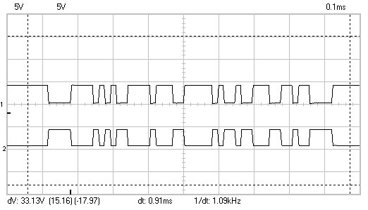

ich komme gerade nicht weiter. Ich möchte das Übertragungsprotokoll
zwischen zwei Geräten herausfinden. Sie sind über 3 Leitungen (und
Masse) miteinander verbunden. Die Signale zweier Leitungen hab ich mal
angehängt. Die dritte Leitung führt nur Dauerplus nach dem
Einschalten.
Was für ein Protokoll könnte das sein? Das 2. Signal ist ja das
Komplement vom 1.
Ich komm mit den unterschiedlich langen Zeiten der einzelnen High und
Low Teile nicht klar und kann da somit noch kein System erkennen....
Wer kann mit Helfen? Ideen? Vorschläge?

oooh, das täuscht jetzt vielleicht ein bisschen auf dem Bild. Beide
Signale sind positiv und haben etwa +5V.
Es ist ein Radio und ein Display (zeigt Sendername, Lautstärkepegel
usw. an)...

Falls es Sony ist, würde ich auf Unilink tippen, aber das ist nicht
differentiell. Das habe ich mal per Parallelport am PC entschlüsselt,
aber dann doch nie weiter verwendet.

Welcher Hersteller ?? Opelt- TID Anzeige oder VW- MFA Display
oder...oder ??
Was führt der dritte Kanal, könntest mal wie bei RS232 das Signal
abtasten und schauen was übertragen wird. Geh einfach von der kleinsten
Bitlänge aus und schreibe die Werte kontinuierlich auf. Es müsste sich
um ASCII Zeichen handeln.

Peugeot. Also Blaupunkt/Clarion...

Hab sowas bei VW gemacht, wobei dort der Takt mit übertragen wird.
Ist das Protokoll das Blaupunkt eigene, den in der oberen Preisklasse
besitzen die Radios von BP einen Pin der sich DISP Out.
Die dritte Leitung könnte ein Remtoe Signal sein (wie beim Verstärker).
Viel Glück!

also bis jetzt bin ich noch keinen schritt weiter...
hab jetzt mal den USART RX von nem Mega8515 angeschlossen und versuch
jetzt verschiedene einstellungen. rausgekommen is bis jetzt noch nix
brauchbares.
die baudrate bestimme ich doch so:
zeitdauer kürzestes zeichen (gemessen): 15µs
Baudrate = 1 / 15µs = 66.667 Baud
stimmts?
