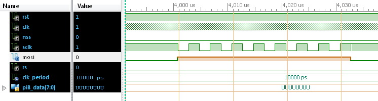

Gast #2894555
Hallo Lothar,
vielen Dank für deine bisherige Hilfe und die TB Datei.
Leider bekomme ich auch mit der Simulation keine sinnvollen Werte Raus.
Dass s8_data keinen Wert hat war ein fehler, da sollte s8_Data_init hin,
um wenigstens die Initialisierung des Displays erstmal zum laufen zu
bekommen, jedoch alles ohne Erfolg.
Hab jetzt auch mal nachgemessen. Hab den 250kHz Takt auf einen Seperaten
Pin direkt nach dem Taktgenerator ausgegeben und dort sieht der Takt
super aus. Ein schönes Rechteck mit 250kHz. Leider ist am Display an der
SPI Schnittstelle dann ein Takt von 100MHz um 90° Phasenverschoben und
verzehrt anliegend. Kann mir aber nicht erklären wieso. Der Fehler
müsste in SPI_Ausgabe.vhd sein aber mMn passt die so.
Hoffentlich könnt ihr mir noch weiter helfen.
Basti
Moderator (Firma: Titel) Persönliche Seite #2894600
Genau das wäre aber der allererste Schritt. Nichts lässt sich schöner
und einfacher simulieren, als das, was du da vorhast. Also macht es
keinerlei Sinn in der Hardware rumzumessen, wenn noch nicht mal das
gewünschte  Verhalten der Schaltung sicherstellen kannst.
Welche Warnungen/Infos bekommst du bei der Synthese?
Bring deine Simulation ans Laufen: der Simulator ist der Debugger des
FPGA-Designs (nicht das Oszi und nicht der Logicanalyzer!). Du wirst nur
mit unnötigen Klimmzügen und viel Erfahrung ein Design ohne Simulator
zum Laufen bekommen. Und vor Allem: es ist halb so wild...
