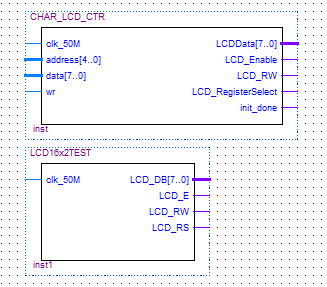

Da ich im Internet immer nur die Info gefunden habe ein Text LCD
Controller sei zu "komplex" und man solle doch einen Softcore verwenden
habe ich mir selber einen geschrieben.
Unterstüzt zur Zeit 16x2 im 8-Bit Modus, sollte sich aber leicht
anpassen lassen.
Braucht etwa 80 Slices, wobei 32 auf einen Schattenspeicher entfallen,
d.h. man kann in die Komponente mit vollem Systemtakt schreiben und der
Controller überträgt die Daten dann kontinuierlich an das LCD.
Getestet habe ich das ganze mit meinem Spartan3A Startet Board mit
folgendem Code, es wird einfach bis zum init gewartet und dann
kontinuierlich in die erste Zeile ein '#' Zeichen geschrieben.

OP Persönliche Seite #2862633
Karl-Heinz M. schrieb:
> Ich brauche also den Testcode nicht?
Nur wenn du es auf ein "echtes" Board bringen willst, dann mußt du aber
ggf. die Pinzuordnungen anpassen.
Wenn du das ganze nur synthetisieren/simulieren möchtest reicht auch das
reine Modul.
Falls deine Erfahrung in VHDL noch recht neu ist würde ich erstmal mit
einem einfachem Beispiel beginnen.
(Firma: xyz) #2862672
Dank Dir, aber mein Prob ist trotzdem nicht viel anders als das von
Basti. Offenbar hatte jeder hier damit Probleme für die ich keine Lösung
seh und das nicht nachvollziehen kann.
Im XILINX Tut sieht das für mich ziemlich ähnlich aus, wie das hier.
OP Persönliche Seite #2862720
Basti schrieb:
> Nach kurzem drübersehen vermute ich, dass ich den Block CHAR_LCD_CTR
> brauche. An diesen übergebe ich nun meine gewünschte Andresse (also
> Zeile 1 Zeichen 1) und meine Daten. ????
So ist es. Der CHAR_LCD_CTR ist im Prinzip für dich ein
Write-Only-Memory, welches die Geschriebenen Daten auf dem LCD ausgibt.
Alles auf der linken Seite deiner Grafik ist dabei das, was du benutzt,
das auf der rechten Seite wird an die Pins des LCD verdrahtet (Ausnahme:
Init done).
Das Beispiel zeigt nur wie man das ganze verwenden könnte muss aber
wie gesagt für das konkrete Board angepasst werden!
OP Persönliche Seite #2862802
Basti schrieb:
> Also drahte ich das INIT_DONE an meinen eigenen Block. Wenn da was
> kommt, heißt das für mich, ich kann daten rüber schieben?
So ist es. Aus Platz- und Anpassungsgründen nutze ich das Ram auch für
die Init Sequenz des LCD, wenn vorher geschrieben wird wird ggf. diese
überschrieben, deshalb im Usercode erst auf init_done warten.
