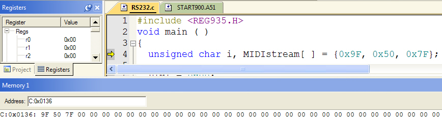

ich möchte mit einem Taster einen Synthesizer ansprechen.
Mich interessiert jetzt nur mal die Programmierung in C in Bezug auf den
NXP Mikrocontroller P89LPC 935FA.

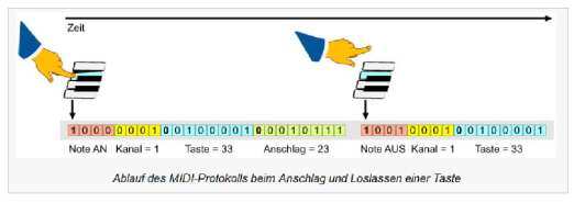

Ich weiß, dass ich für mein Projekt folgende Messages brauche:
1) note on
2) note off (Abschaltung muss erfolgen sonst Dauerton)
die beiden Befehle am besten im running Modus um Bits und Bytes zu
sparen
3) einen festen Midi Notenkanal von 10
4) eine feste Velocity (Lautstärke)
5) eine variable Tonhöhe von 0 bis 127 (entspricht meiner
Percussionauswahl)
Mit einem weiteren Taster oder Inkrementalgeber soll die
Percussionauswahl gemacht werden.
Ich weiß wie der Hex-Code aufgebaut ist und ich versteh diesen auch.
(siehe dazu Bild)
Außerdem ist mir auch bekannt, dass die Midi-Schnittstelle auf der UART
basiert und dass diese nicht spannungssteuert ist wie die RS-232,
sondern stromgesteuert.
Die Midi Schnittstelle arbeitet als Stromquelle mit einer Stromstärke
von 5 mA. "Strom an" bedeutet logisch "0". Der Optokoppler am MIDI IN
eines Synhesizers muss auf weniger als 5 mA ansprechen.
Was ich aber nicht weiß ist wie ich einen Übergang vom Taster am LPC
(low/ hig Pegel) zu dem Midi Hex Code herstelle, damit am RX (Senden)
Port ein Datenstrom generiert wird?
Und dieser Datenstrom dann letzt endlich meinen Synhesizer einschaltet,
damit ich ein Percussionsound höre?
Könnt ihr mir da bitte helfen, indem ihr mir C Beispiele hier postet.
Oder mir eure Hile anbietet. Momentan bin ich da noch sehr hilflos.
Ich hoffe, dass ihr mir da weiterhelfen könnt.
Vielen Dank
Tim
> (siehe dazu Bild)
Naja, dazu gehört jetzt nicht viel.

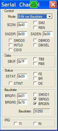

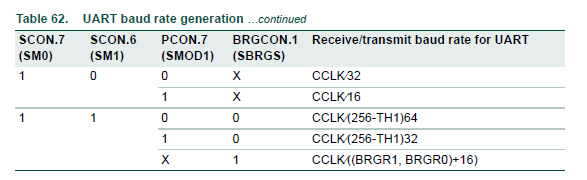

von Schlagzeuger (Gast)
Hallo Rainer,
danke für deine Unterstützung.
Übung macht bekanntlich den Meister.
Ich habe vor die integrierte UART zu verwenden.
Bei Midi muss eine Baudrate von 31250 Baud eingestellt werden.
Ich würde das gerne über die Betriebsart 1 umsetzen, weil der Timer mit
dem TH1 SFR berechnet werden kann und so eine exakte Baudrate von 31250
Bauds erzeugt werden kann.
Die Betriebsart 1 bedeutet: 8 bit UART mit variabler Baudrate.
Genau das brauch ich. Die Stop und Start Bits kommen von der UART selber
diese müssen nicht programmiert werden.
Die CCLK ist der RC-Oszillator. Vermutlich der interne Taktgeber von
7,3738 MHz?
1 PLCK = 2 CCLK.
CCLK = OSCCLK / (DIVM * 2)
Im Buch auf der Seite 197 steht unter Abb 163. eine Formel zur
Berechnung der Baudrate für den Timer 1 in Betriebsart 2.
Irgendwie gibt es für die Betriebsart 1 keine Formel.
Wird ein externer Quarz beschalten so läuft es laut Blockschaltbild über
das DIVM Register. Hier wird der hohe Takt heruntergeteilt.
Soll zur Baudrate von 31250 Baud ein externer Quarz oder der intere RC

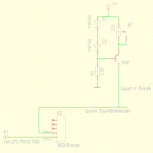

Letzten endlich würde ich somit eine RS-232 Schnittstelle mit 8 Bit und
31250 Bauds haben, die allerdings am PIN 18 nur "Datenströme" sendet.
Ich muss hier keine Pegelanpassung machen, da ich mit dem TX eine
Konstantstromquelle von 5mA ein und ausschalten lasse.
RX benötige ich gar nicht, da keine Steuerdaten vom Synthesizer
zurückkommen lasse.
Bei Midi sind Spannungen uninteressant, da diese auf Ströme reagiert.
Die Midi Schnittstelle arbeitet als Stromschleife. "Strom an" bedeutet
logisch "0".
Ist am TX ein low Signal dann liefert die Konstantstromquelle 5mA an den
Midi IN Eingang des Synthesizers.
Ich verwende auch deshalb nicht irgendeine Stromquelle, sondern eine
Konstantstromquelle. Die liefert immer 5mA konstanten Strom auch wenn
das Kabel 15 Meter hat.
Aus Recherchen hat sich ergeben, dass diese Optokoppler bereits bei 5mA
ansprechen müssen.
Ich verwende diese Konstantstromquelle auch als Überstromschutz, damit
der Optokoppler am MIDI In Eingang des Synthesizers nicht kaputt geht.

Also die Formeln auf Seite 197 Unten (Abb. 163/164) beschreiben die
Berechnung für die Baudrate oder den Reloadwert für Modus 1 und 3 des
Uart.
Wenn man nun von dem internen 7,3728MHz Takt ausgeht kommt man mit
Timer1 auf folgende mögliche Baudraten:
Benötigter Reloadwert bei SMOD1=0
TH1=248,7
Möglicher Reloadwert
TH1=249  -> 32914Bps
TH1=248  -> 28800Bps
Benötigter Reloadwert SMOD1=1
TH1=241,4
TH1=241  -> 30720Bps
TH1=242  -> 32914Bps
Diese liegen deutlich daneben. Aber wenn du den internen
Baudratengenerator benutzt kommst du auf sehr gute Werte:
BRGR=218,06
BRGR=218 -> 31507Bps
Diese Abweichung beträgt gerade mal 0,02% und ist innerhalb der
Toleranzen für eine asynchrone Übertragung.

von R. W. (quakeman)
also zuerst muss ich meine vorherige Berechnungen korrigieren. Denn bei
der Berechnung für Timer1 habe ich CCLK und nicht PCLK in der Formel
verwendet gehabt. Dadurch ändern sich die Werte bei internem Takt.
Richtige Werte bei internen 7,3728MHz Takt:
TH1=252,34
TH1=253  -> 38400Bps
TH1=252  -> 28800Bps
TH1=248,68
TH1=249  -> 32914Bps
TH1=248  -> 28800Bps
Die Formeln auf Seite 197 sind korrekt und in der Tabelle auf Seite 198
hat er wohl das TH1=256-... vergessen. Denn die Formeln sind identisch
mit den Formeln im Datenblatt des Herstellers. Das macht auch Sinn, wenn
man bedenkt, dass Timer1 hier im Modus 2 läuft. Dabei arbeitet er im
auto-reload Modus und zählt hoch. Also ein größerer Reloadwert erzeugt
auch einen höheren Takt, da der Abstand zu 256 geringer wird.
So nun zu dem Baudratengenerator. Dieser besitzt ein 16Bit Register zum
auto-reload, wodurch deutlich mehr Abstufungen möglich sind, und zählt
herunter (im Gegensatz zum Timer1). Mit der zweiten Formel in Abb.164
Auf S.197 rechnest du den nötigen Reloadwert aus:
BRGR = 7,3728MHz/31500 - 16 = 218,05...
Mit der ersten Formel bestimmst du dann die tatsächlich erreichte
Baudrate:
Baudrate = 7,3728MHz/(218 + 16) = 31507,7Bps (0,02% Abweichung)
Wenn du nun z.B. einen externen 12MHz Quarz verwenden willst berechnest
du es auf die gleiche weise.
1. BRGR = 12MHz/31500 - 16 = 364,95...
2. Baudrate = 12MHz/(365 + 16) = 31496,06Bps (0,0125% Abweichung)
Also würde ein 12MHz Quarz ebenfalls gut funktionieren. Bedingt durch
die deutlich höhere Genauigkeit des Quarzes im Gegensatz zum internen RC
Oszillator hättest du damit ein besseres Ergebnis.
Und die Uart kann, egal von welchem Takt ausgehend, immer verwendet
werden. Der Takt wird auch immer durch DIVM (default 1) geteilt.
Bei der RS232 liegt die maximal erlaubte Abweichung der Baudrate bei ca.
2%. Und wenn Midi ebenfalls 8N1 benutzt sollte die maximale Abweichung
im gleichen Bereich liegen. Und mit 0,0125% Abweichung liegst du da weit
drunter. :)
Schön wäre schon, wenn man mit dem externen Quarz exakt auf die 31250
Baud kommen könnte.
Wenns technisch nicht geht kann ich die Berechnung für den
Baudratengenerator nachvollziehen.
(CCLK = 7,3738 MHz)
Baudrate = (CCLK) / (BRGR1 * 256 + BRGR0 + 16 )
         = (7,3738 MHz) / ( 0 * 256 + 220 + 16 )
         =  7,3738 MHz  / 236
Baudrate = 31244,91 Bauds
Somit kommt nur eine Abweichung von 5 Bauds zustande was 0,016%
entspricht.
Gibst du mir da recht Rainer?
Bei einer so geringen Abweichung bräuchte ich dann auch keinen 12 MHz
Quarz mehr.
Ich hab das auch deshalb vorgerechnet, damit andere User das bei ihren
Problemen verwenden können.

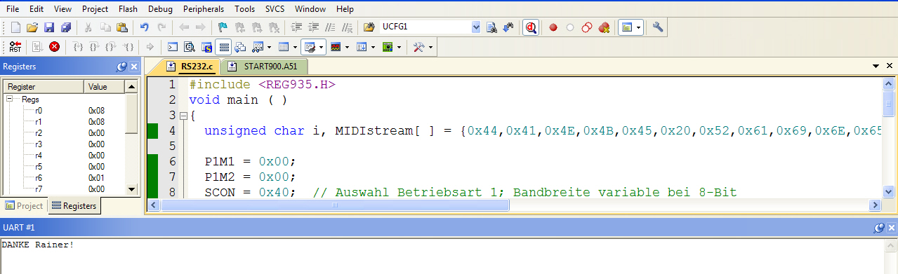

Auf der Seite 199 ist ja ein Quellcode eine UART in der Betriebsart 1
dargestellt.
Muss jetzt dann nur noch das SBRGS auf 1 gesetzt werden, damit der
Baudratengenerator verwendet wird und das BRGEN auf 0 gesetzt werden?
Ich schreib einfach mal einen Code, der wahrscheinlich nicht ganz
richtig ist.
$NOMOD51     //vergisst die alten C51 Symbole beim Assembler
#include <REG935.H>
sbit sbLatch = P0^2;
// Port P0.2 setzt ein Bit am sbLatch, was ist sbLatch?
main ( )
P1M1 = 0x00;
P1M1 = 0x00;
P1 =   0x0F;
SCON = 0x40;  //Betriebsart 1 setzen
ES = 1;      // Interrupt freigeben
EA = 1;
orl BRGCON, #0x02; // Baudratengenerator durch gezieltes setzen
verwenden
orl BRGCON, #0x01; // Aktivierung des Baudratengenerators
SBUF = 0x49;
while (1);
Wie kann ich jetzt das BRGR1 SFR auf DC (220dez) setzen, damit eine
Baudrate von 31244,91 Bauds zustande kommen?
Könntet ihr/du den Quellcode bitte korrigieren.
Danke
Hallo Rainer,
könntest du mir die Seite des Datenblattes (P89LPC933_934_935_936) sagen
wo man die Formel sehen kann.
Den Rest kann ich soweit jetzt alles nachvollziehen, nur mit meinem
Quellcode bin ich mir noch etwas unsicher.
Danke für deine/eure Hilfe
Hi Rainer,
eins muss ich dir noch mitteilen die Midi-Schnittstelle hat nicht 31500
Baud, sondern 31250 Baud.
Dank deines Tipps kann mit dem Baudratengenerator eine exakte Baudrate
von 31250 Baud erzeugt werden.
CCLK = externer Quarz von 12 MHz
Baudrate = (12MHz) / (368 + 16) = 31250 Baud
Besser geht es nicht mehr :-)
Jetzt hab ich noch das Problem wie ich den (386dez) 170hex in den
Quellcode hineinbringe?
Ich glaube, die 170hex kann ich gar nicht in den Quellcode
implementieren, da auf der Seite 198 das BRGR1 nur 2 Hexstellen
aufweist.
Das sind 8 Bit. Bei 170hex wären es max. 12 Bit schon.
SFR Register kann ich von 0x80 bis 0xFF adressieren. Diese haben maximal
leider nur 8 Bit mehr geht leider nicht.
Also muss ich beim internen RC-Oszillator mit einem BRGR1 SFR auf DC
(220dez) bleiben.
16 Bit hat beim LPC nur das codesegment cseg at 0x0000.
Alles andere ist nur mit max. 8 Bit adressierbar.
Bye

> Die Formel zur Berechnung in der user manuel heißt dort wie siehe
> Tabelle.
> In unserem Buch verwenden die in Abb. 163, jedoch die PCLK.
> In der < siehe Tabelle> ist von der PCLK gar keine Rede. Dort verwenden
> sie immer die CCLK.
> Immerhin ist die PCLK die Hälfte der Frequenz von CCLK.
> Wer hat hier einen Fehler gemacht?
Da haben beide Recht. Der kleine aber feine Unterschied liegt im Teiler,
der ebenfalls angepasst wurde. Im Buch sind es 16/32 mit PCLK und im
Datenblatt 32/64 mit CCLK. Das kommt dann auf das gleiche heraus. :)

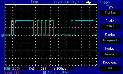

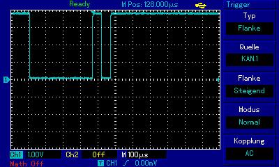

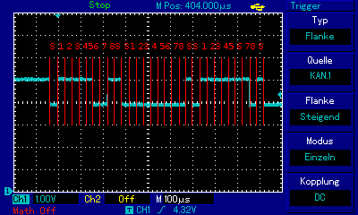

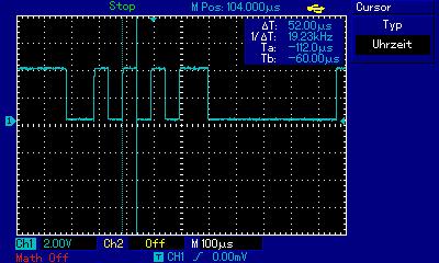

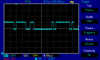

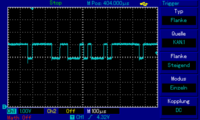

Hallo Rainer,
hab mal einen funktionierenden Synthesizer ausgemessen, siehe dazu die
Oszillogramme.
Von links beginned kann man als erstes das Startbit dann den Midikanal
(1-15)Stoppbit sehen.
Danach dann gleich wieder ein Starbit dann folgen die Bits der
Midinotennummer, was der Percussionauswahl entspricht (0-127)und endet
mit einem Stoppbit. Als letztes folgt wieder ein Startbit dann die Bits
der Velocity, also der Lautstärke (0-127) und endet mit einem Stoppbit.
Wie man auf den Oszillgrammen erkennen kann beginnt das LSB eher links
und HSB dann rechts. Kannst du mir da zustimmen?
Es müssen über die UART 3x 8Bits an Daten laufen.
Da die UART ja nur 8 Bits auf einmal herausgeben kann, wo würdest du
sagen werden die restlichen Bits zwischengepseichert?
Etwa im Buffer der UART?
Kann man hier aus den Oszillogrammen eine Baudrate von 31250 Baud
ablesen?
Bye Tim
Schlagzeuger schrieb:
> Hallo Zusammen,
> ihr könnt neben dem dowonloaden der Osziollogramme auch gerne eure
> Meinung zu meinem Beitrag geben.
Also solche Aussagen solltest du dir sparen. Damit machst du dir keine
Freunde, wenn man bedenkt, dass wir dir bei deinem Problem in unserer
Freizeit helfen. ;)
Nun zurück zu dem eigentlichen Thema.
Ich habe dein erstes Oszillogramm mal ausgewertet und es kommt genau das
heraus, was du auch schon vermutet hast. Das LSB ist das erste Bit und
das MSB das letzte Bit eines Bytes in der Übertragung. Ich habe das
erste Bild mal mit ungefähren Bitmarken versehen und man sieht dann
schön die einzelnen Daten.
Erstes Byte  10011111 = Befehl 9, Kanal 16
Zweites Byte 00000000 = Note 0
Drittes Byte 01111111 = Velocity 127
Bei 31250Bps ist ein Bit genau 32µs lang. Die Auflösung der Bilder
reicht zwar nicht aus um den Wert so genau zu bestimmen, aber man sieht,
dass es ungefähr in diesem Bereich liegen müsste.
Wenn du nun diesen Befehl senden willst, dann schickst du nacheinander
genau diese drei Bytes über die Uart heraus. Also erst 0x9F gefolgt von
0x00 und 0x7F. In deinem Programm prüfst du einach nach jedem Byte ob
der Sendevorgang fertig ist und schickst anschließend das nächste Byte
heraus.
Danke dir Rainer für die Auswertung.
Schau das meinte ich, wenn man etwas praktisch macht, dann kann man es
besser nachvollziehen. Die Auswertung des Oszillogrammes habe ich nun
verstanden und die Baudrate von 31250 Baud kann man bis zu 33us genau
herauslesen.

Hier mein Quellcode zum Senden eines Midistreams:
#include <REG935.H>
void main ( )
unsigned char i, MIDIstream[ ] = {0x9F, 0x28, 0x7F};
/*Die UART sendet am Port PIN 1.0 (TXD) zum Synthesizer
den MIDI-Befehl "note-on" auf Kanal 15,
mit einer Midinotenummer von 40 dez welches einer
"Snare-Drum" Auwahl entspricht wie auch
mit einer maximalen Lautstärke von 127 dez. */
P1M1 = 0x00;
P1M2 = 0x00;
SCON = 0x40;  // Auswahl Betriebsart 1; Bandbreite variable bei 8-Bit
BRGR0= 0x68;  // SFR für ext. 12 MHz Quarz
BRGR1= 0x03;  // SFR für ext. 12 MHz Quarz
//ENCLK= 0x00;  // Bit muss bei extern deaktiviert sein Seite 143
TI = 0; //TI-Flag gelöscht ermöglich Sendevorgang
  for ( i  =  0 ;   i  <  3  ; i++ )
  SBUF = MIDIstream [i]; // Sendet pro Durchlauf 1 Byte
> die Programmierung sitzt.
> Habs schon mal simuliert laut uVision werden 3Bytes gesendet.
Nichts für Ungut, aber bei der Programmierung sitzt noch lange nichts
richtig. In deinem Beispielcode sind fünf Fehler drin.
1. Du hast versucht den dezimalen Reloadwert von 368 in zwei Bytes 0x03
und 0x68 aufzuteilen. Dies ist völliger Unsinn, was ich dir aber schon
in einem Post weiter oben erklärt hatte. Du musst die Zahl in
hexadezimale Darstellung umwandeln, was 0x170 ergibt. Und diese Zahl
kannst du dann in 0x01 und 0x70 für high und low Byte aufteilen.
2. Du hast vergessen das Register BRGCON  zu beschreiben um den
Baudratengenerator überhaupt zu starten, wodurch die Uart gar nicht
arbeitet.
3. Du setzt das TI Flag nur einmal vor der Schleife zurück und nicht
innerhalb.
4. Du fragst das TI Flag innerhalb der Schleife gar nicht ab bevor du
ein neues Byte sendest. Dadurch würde der Sendevorgang des vorherigen
Bytes abgebrochen werden.
5. Du hast am Ende keine Endlosschleife um dein Programm nach dem Senden
in einem definierten Zustand zu halten. Ohne diese würde das Programm
bis zum Ende des Flash durchlaufen und wieder von vorne anfangen, was zu
unvorhersehbarem Verhalten führt.
Hier mal eine korrigierte Version. Und ENCLK brauchst du nicht zu
verändern, da es default deaktiviert ist.
#include <REG935.H>
void main ( )
  P1M1 = 0x00;
  P1M2 = 0x00;
  BRGR0= 0x70;  // SFR für ext. 12 MHz Quarz
  BRGR1= 0x01;  // SFR für ext. 12 MHz Quarz
  BRGCON = 0x03;
22
    while (!TI);
23
24
25
  while(1);
26

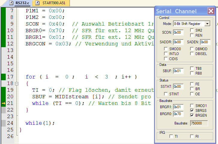

> 3) Die Baudrate in uVision Simulation zeigt bei Peripherals ->  unten
> rechts generell eine Baudrate von 750000 an. Irgendwie stimmt das nicht
> mit dem berechneten. Es sollten 31250 Baud dort stehen. Evtl. kann das
> uVision gar nicht richtig kalkulieren. Keine Ahnung!
Da BRGCON nicht richtig initialisiert wird kann auch keine korrekte
Baudrate angezeigt werden. Zweitens musst du schauen, dass in den
Projekteinstellungen die Quarzfrequenz auch auf 12MHz steht.

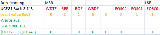

> 4)Wenn ein externer Quarz verwendet wird Seite 143 muss das Bit ENCLK
> deaktiviert werden wie auch an XTAL2 soll ein Widerstand gebaut werden.
> Kennst du dich da aus? Wie hoch soll den R sein?
Wie in der Beschreibung weiter unten steht, wird der Widerstand meistens
nur bei Frequenzen < 100kHz benötigt. Wegen dem ENCLK Bit steht im Buch
korrekterweise, dass dieses Bit deaktiviert bleiben und nicht
deaktiviert werden muss.

Wie du auf dem Screenshot sehen kannst kann die 31250 Baud generiert
werden. Auf der Seite 142/143 ist bei 12MHz (High Frequenz) noch die
Rede von FOSC0 bis FOSC2. Muss hier etwas programmiert werden?
Würdest du die 12 MHz erst noch runterteilen? Im Endeffekt ist es doch
egal, ob ich mit DIVM den Takt etwas runter teile und dann auf die
genaue Baudrate mit BRGR0 und BRGR1 komme. Oder man lässt das DIVM
komplett weg und löst alles über die BRGR0 und BRGR1.
Wo ich etwas drehe ist doch auch egal entscheidend ist doch die richtige
Baudrate. Ist das so alles richtig.
Muss das beim Quellcode noch beachtet werden?

Also du scheinst leider nicht wirklich verstanden zu haben, wie der
Controller arbeitet. :(
Das TI Flag wird automatisch nach dem Senden eines Bytes gesetzt. Mit
while(!TI); wartest du solange, bis das Byte gesendet wurde. Mit TI=0;
setzt du das Flag zurück, damit du erneut darauf prüfen kannst.
Diese Register werden beim programmieren des Controllers gesetzt. Die
Einstellungen dazu findest du in der Include Datei START900.A51, welche
du im Projekt eingebaunden haben solltest.
Lass DIVM auf standard und stell einfach nur per BRGR die Baudrate ein.
Ich verwende Keil uVision 4.
Wie die Datei herkommt weiß ich glaub ich.
Was muss ich in diese Datei nun hinschreiben?
Was wäre wenn dies nicht gemacht wird?
Also wegen den Varianten 1-4. Die habe ich das Wissen nur über die
Simulation gewonnen.
Die 3 Bytes konnte ich dann in dem Button SBUF sehen.
Mit deiner Variante sah ich nur das 1. Byte danach hielt die for
Schleife an.
Auf diese Tatsache habe ich die 4 Varanten entwickelt.
Ich hab jetzt auf Seite 196 schon gesehen, dass while (TI == 0) wartet
bis 8 Bits gesendet wird.
Ich werde das jetzt mal praktisch ohne Simulation ausprobieren.
Mit den Varianten 1-4 habe nicht an dir gezweifelt. Ich habe lediglich
die Programmierung solange abgestimmt bis die Simulation ging. Jetzt
geht es zwar irgendwie macht aber keinen Sinn und Logik.
Betrachtet man deine Programmierung die macht Logik und Sinn, jedoch in
der Simulation steht im SBUF nur das erste Byte. Danach bleibt die for
schleife stehen. Was ich dir sagen wollte Rainer ist, dass ich hier
nichts böse meine, sondern rein Objektiv handle.
Wenn ich dann etwas mit meinen Worten wiederhole dient es nur, dass ich
es verstanden habe. Es ist mir wichtig, damit ich nicht mehr unsicher
bin. Ich hoffe, dass du mich jetzt auch verstehst. Ich danke dir
weiterhin für deine Unterstützung und Hilfe.

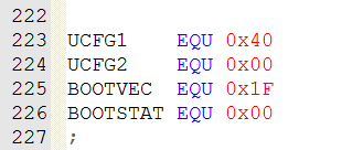

Auf der Seite 142, 143 geht es um die Verwendung eines Quarzes.
Die Filterauswahl erfolgt im UCFG1.
Befindet sich das UCFG1 in der START900.A51 Datei?
Wo steht im Buch, dass man da die START900.A51 Datei überhaupt benötigt?
Ich hab leider nichts gefunden.
Hab jetzt mich vorgetastet. Ich Buch auf der Seite 143 steht eine Reset
Value von 0x63. In der START900.a51 meinte ich an der richtigen Stelle
folgendes gelesen zu haben: UCFG1    EQU 0x43
Der Unterschied ist einmal, dass BOE unterschiedlich ist.
BOE: (UCFG1.5) Brownout Detect Configuration
Brownout Detect Enable (1 = default on unprogrammed part)
Soll das wieder gesetzt werden?
Wozu braucht man das Bit?
Wegen der 12 MHZ soll in das UCFG1 nun der Wert
0x60 oder 0x40 geschrieben werden?
Ich müsste dann nur bei UCFG1    EQU 0x43
den Wert von 0x43 auf den neuen Wert abändern.
War das dann alles?

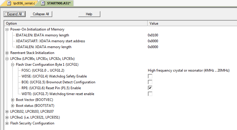

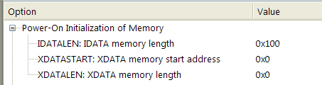

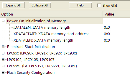

Wenn du die START900.A51 eingebunden hast, dann kannst du bei dieser am
unteren Fensterrand von "Text Editor" auf "Configuration Wizard"
umstellen. Damit lassen sich die Einstellungen sehr bequem erledigen
ohne die Register (UCFG, etc) von Hand setzen zu müssen. Dieser
Bearbeitungsmodus ist aber nur bei dieser speziellen Include Datei
vorhanden. (siehe beide Screenshots)
Der Code den ich gepostet hatte funktioniert wunderbar. Aber hast du
auch berücksichtigt, dass beim debuggen im einzelschritt Modus (step)
das Programm bei while(!TI); stehenbleibt und wartet, bis das Byte
gesendet wurde?
Dies kann unter Umständen sehr lange dauern und du musst sehr oft die
"step" Taste drücken um drüber hinaus zu kommen. Wenn du die gesamten
drei Bytes sofort sehen willst musst du den Code komplett durchlaufen
lassen mit "run".
Hallo Rainer,
ich hab deine korrigierte Programmierung nun mal in der Praxis
ausprobiert.
Ich habe von Keil das Emulatorboard und das entsprechende
Experimentierboard mit Inkrementalgeber,LC Display, 7-Segmentanzeigen,
Balkenanzeigen, Taster, Schieber, usw.
Ich hab mit dem Board schon mal Ext Interrupt, Keyboard Interrupt,
Blinklicht, usw. programmiert.
Das was ich momentan mache ist für mich Neuland. Ich möchte ja nicht
immer dasselbe machen und ich hoffe, dass ich weiterhin auf deine
Unterstützung hoffen kann. Mich interessiert MIDI schon sehr, weil ich
selber Schlagzeuger bin.
Ich hab nun mal die korrigierte Programmierung mit dem Emulator und dem
Experimentierboard mit dem single step mode geprüft.
Das UCFG1 hab ich zwar mal abgeändert und zeigt nun laut Simulation auch
wieder die 31250 Baud an. Wechsle ich allerdings von der Simulation zum
Emulator dann versucht das Programm nach dem Debuggen immer in die
START900.a51 zu springen, dabei ignoriert das Programm ständig die
eigentliche Programmierung. Da bin ich schon mal nicht weiter gekommen.
Deshalb habe ich nochmals eine Testprojekt ohne Start900.a51 Datei
erstellt.
Dabei habe ich folgende Beobachtungen gemacht:
Beim ersten Durchlauf wird der erste Hexcode also das 1. Element gleich
i=0 niemals ausgeben. Die weiteren Elemente 1 bis 2 vom Vektor MIDIstram
werden nur bis 0x70 ausgeben. Drüber geschieht gar keine Ausgabe.
Unterhalb kann es mal vorkommen, dass nur Element 1 oder Element 2
ausgegeben werden. Eine richtige Ausgabe findet nur im unteren
Hex-Bereich statt(0x00 bis 0x40).Ich hab im Buch viel gelesen und
praktisch mehrere Stunden Fehlersuche betrieben, leider ohne Erfolg.
Das Bild zeigt mal einen gesendetes Byte von 0x40.
Das erste Byte wird nie gesendet.
Das zweite und dritte Byte wird nicht zuverlässig gesendet.
Warum das so ist weiß ich leider nicht. Ich war da jetzt etwa 10 Stunden
dort gesessen und komm ohne deine Hilfe da nicht weiter.
Danke dir für deine Hilfe
MfG
Tim
Ich hab das jetzt mal nach deinen Bildern gemacht.
Über den Configuration Wizard ist es wirklich einfach zu finden.
Ich habs nun so eingestellt wie bei dir.
Nun wollte ich mal wissen, wenn ich da den Button bis zu 20 MHz
anklicke, ob sich dann im Text Editor etwas getan hat.
Meine Festellung war die, dass sich nichts geändert hat. siehe pic2.
Eigentlich sollte doch jetzt ein anderer Hexcode als die 0x40 bei der
UCFG1 stehen. Wie soll die Filtereinstellung funktionieren, wenn kein
Wert übernommen wird?
Das angelegte Projekt schaut wie auf dem pic1 aus.

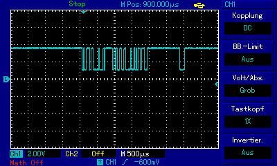

Jedesmal wenn ich debugge und im single step mode arbeiten möchte
springt das Programm in die Start900 Datei. Im Run Modus springt es zwar
nicht in die Start900 Datei, jedoch sind keine 3 Bytes auf dem
Oszischirm zu sehen.

Ein kleiner Erfolg wäre schon, wenn ich die generierten 3 Bytes auf dem
Oszischirm sehen kann. :-)
> erstellt.
Dass er in die START900.A51 springt ist völlig normal, da in dieser
standardmäßig der RAM vor dem Start des eigentlichen Programms erst
gelöscht wird. Dies kannst du getrost abschalten indem du im
Configuration Wizard unter "Power-On Initialization of Memory" den Wert
auf 0x0000 setzt. Danach sollte er nicht mehr in diese Datei
reinspringen. Alternativ kannst du auch einen Breakpoint in der ersten
Zeile deines Programms machen und dann "run" sagen. Dann durchläuft er
die START900.A51 und springt direkt zur ersten Zeile deines Codes.
Ein ähnliches Problem hatte ich mal mit einem AVR XMega im einzelschritt
Modus gehabt. Es ging damals nur korrekt, wenn ich über die Ausgabe im
"run" Modus drübergesprungen bin. Dieses Phänomen kann mit dem Emulator
zusammenhängen. Dieser taktet nämlich den Controller extern, wodurch das
RS232 Timing nicht mehr korrekt ist. Ich könnte mir vorstellen, dass das
gleiche Problem auch bei dir auftritt. Denn wenn es in der Simulation
funktioniert sollte es auch zu 99% sicher auf der Hardware
funktionieren. Der Simulator von Keil ist sehr exakt bei dem, was er
simuliert.
UCFG1 = 0x40 ist aber doch der korrekte Wert für die 20MHz Einstellung?
Mit den default Einstellungen steht bei mir dort 0x43 drin. Und sobald
ich etwas im Wizard ändere wird auch der Wert im Text Editor korrigiert.
> Im den Target Options ->Debug-> Settings ->USE UCFG from Start900.A51
> dachte ich mir sollte ich aktivieren, falls ein neuer Wert in der UCFG
> steht.
> Gemacht getan. Allerdings kamen dann beim Debuggen folgende
> Fehlermeldungen:
> Error: Command 'Read PC ( ) 'TIMEOUT
> Error: Bad Response on Command 'Check Mon ( )'
> Welche Target Optionen müssen eingestellt werden, damit die 3 Byte auf
> dem Oszischirm zu sehen sind?

Pic1 zeigt Wizard Einstellungen
und in meinem main Programm habe ich diese Änderung gemacht:
breakpoint; run;
#include <REG935.H>
void main ( )
Ich hab jetzt mal beides gemacht. Dürfte doch so stimmen?

Das stimmt ursprünglich war 0x43 jetzt steht 0x40 drin.
Ich hatte gestern in meiner Berechnung ja 0x60 bzw. 0x40 herausgebracht.
Da war ich anscheinend gestern doch zulange am PC gesessen, weil ich
0x40 mit 0x43 vertauscht habe. Das ist noch das kleinste Problem :-)

In der Simulation hat es leider noch nie geklappt. Es hat nur ein
Zeichen herausgeschickt. Deshalb habe ich ja die Änderungen 1-4 gemacht.
Die For-Schleife in der SimulationSchleife wird leider nur einmal
durchlaufen.
Siehe Bild zur Simulation. Das Programm läuft nur bis Zeile 21, danach
bleibt es einfach stehen.
> durchlaufen.
>> durchlaufen.
> Hast du diesbezüglich meinen Hinweis weiter oben gelesen gehabt?
Ja diesen habe ich gelesen. Mit single step geht es nicht! Ist
dasgleiche Problem wie bei dir damals. Mit run Mode läuft es, wie kann
man sich so etwas erklären?
Ich sehe dann im Simulationsfenster Serial Channel im SBUF nur noch das
letzte Zeichen, weil die Aussgabe ziemlich schnell ist. Deshalb hab ich
mal noch überprüft, ob die zugewiesenen Daten im Programmspeicher
richtig liegen. Wie man im Bild entnehmen kann stehen die selben
hexwerte. Also die Zuweisungen passen schon mal. Dann hoffe ich, dass
ich die 3 Byte auch bald mal messen kann. Ist das Zufall, dass die Daten
ab 0x0136 liegen?
Ich würde behaupten, dass das Zufall ist weil ich bei der Programmierung
nichts berücksichtigt habe.
> Wie du es mit Flashmagic auf dein Board überträgst und welche
> Einstellungen du dafür brauchst steht im Handbuch zu deinem Board drin.
> Habe mir das Handbuch als PDF vorhin nämlich mal angeschaut. ;)
Okay da werde ich mal nachlesen und dann versuche ich es ohne Emulator.
Mal sehen, ob ich dann die 3 Bytes auch mit dem Oszi messen kann. Bin
schon gespannt.

Man kann eben nicht alles im Einzelschritt auf der Hardware debuggen.
Die Ausgabe zwigt aber normalerweise alle Zeichen und nicht nur das
Letzte an. Bei mir stehen dort drei Zeichen im Ausgabefenster, wenn ich
das Programm durchlaufen lasse.
> ab 0x0136 liegen?
Das macht dert Compiler automatisch.
Ciao,
     Rainer

Ich glaube ich weiß jetzt, wo dein Fehler liegt. Du schaust dir den Wert
im SBUF Register im Uart Peripherie Fenster an beim Debuggen. Dort
siehst du natürlich immer nur den letzten Wert und nicht alles was
gesendet wurde.
Du musst, um alle gesendeten Bytes zu sehen, das Serial Window 1 von
µVision benutzen. Dieses zeigt dir genau das an, was auch an einem
Endgerät, welches and er RS232 dran hängen würde, ankommt. ;)
Ciao,
     Rainer

So habe ich es leider immer gemacht.
Ich habe jetzt View->Serial Window-> UART#1 ausgewählt.
Bei mir ist nur auf UART1 etwas sichtbar, weil das die serielle
Schnittstelle ist?
Weshalb kann man dort gleich von UART1 bis Uart3 auswählen?
Ein LPC hat doch eigentlich nur eine serielle Schnittstelle.
Kann man die SPI und den I^C muss unter UART2 und UART3 sehen?
Ich hab jetzt mal einen String erzeugt, siehe Bild.
Ist die Ausgabe auf dem UART#1 immer in ASCI Zeichen?
Du hast mir ja einmal erklärt wie man im Configuration Wizard im Power
on Initialization of memory das gezielt auf 0x0000 setzt, damit das
Programm bei der Simulation nicht immer in die Start900 Datei springt.
Wenn ich das Programm in den LPC schreibe kann das so stehen bleiben
oder muss das abgeändert werden?
Wenn ich nichts machen muss wie gelangt das Programm dann in die
Start900 Datei, wenn ich dies auf 0x0000 gesetzt habe? Gelten da andere
Mechanismen?
>> gesendet wurde.
> Schnittstelle ist?
Es gibt auch Controller mit mehr als einer Seriellen Schnittstelle
integriert. Die Anzahl Fenster ändert sich aber nicht, egal welchen
Controller du simulierst. Ich glaube nicht, dass I2C oder SPI auf den
anderen Kanälen angezeigt wird, aber das habe ich auch noch nie
getestet. :)
Du kannst mit der rechten Maustaste in diesem Fenster die Ausgabe
umschalten zwischen Ascii, Hex und anderen Darstellungen.
> Mechanismen?
Du kannst es getrost auf 0x0000 stehen lassen. Das bewirkt nur, dass der
interne Ram vor dem Programmstart nicht explizit gelöscht wird. Aber
wenn du in deinem Programm deine Variablen immer initialisierst (was
sinnvoll ist), bevor du diese benutzt, hat das keine Relevanz für dich.

Also der Punkt ist mir noch unklar.
0x0000 ist die Startadresse im Programmspeicher.
Gibt es auch einen Code mit 0x Rest keine Ahnung, wo ich das RAM löschen
kann?
Mit initialisieren meinst du, dass bei der Variablendeklaration eine
Variablendefinition gemacht wird?
zum Beispiel:
#include <REG935.H>
main ( )
char i = 0;
usw.
Variablendefinition = Initalisierung?
Was wäre denn wenn ich im Programmspeicher 0x0000 stehe lasse und keine
Initalisierung mache?
Dann könnte doch vorkommen, dass z.B.: in einem Vekor oder in einer
Zählvariable einer for-Schleife falsche Werte drinstehen. So müßte das
doch sein, wenn ich das richtig verstanden habe.
> Hallo Rainer,
> will ich ja schwer hoffen, dass es voran geht.
> Es ist halt immer ein auf und ab. Aber wenn man dann einen Teilerfolg
> hat, dann freut man sich danach umso mehr. Ich hoffe, dass dich die
> Stringausgabe gefreut hat. Danke nochmals für alles.
> Ich besitze ja diesen Emulator. Damit kann ich dasgleiche hardwaremäßig
> simulieren wie mit der Softwaresimulierung von uVision. Kennst du die
> Vorteile eines Emulator?
> Nachteile habe ich ja jetzt schon welche kennengelernt.
> Dass das nicht geht mit single step, obwohl der Emulator 12 MHz hat?
Nunja, es gibt ein paar Einschränkungen bei Emulatoren, wie z.B. das
Problem mit dem single-step über manche peripherie Funktionen. Aber der
große Vorteil vom Emulator gegenüber der Simulation ist, dass du die
Auswirkungen direkt auf der Hardware beobachten und somit Fehler finden
kannst, die in der Simulation nicht oder nur schwer zu finden sind.
>>> Mechanismen?
> kann?
Also um das klar zu stellen. Die Angabe 0x0000 an dieser Stelle hat
nichts mit dem Code Speicher zu tun sondern ist nur eine
Längenangabe. Mit dieser legst du fest, wieviele Bytes im internen Ram
mit dem Startwert 0 initialisiert werden sollen. Machst du das nicht,
kann es sein, dass im Ram irgend welche Zufallszahlen drin stehen.
> zum Beispiel:
> #include <REG935.H>
> main ( )
> char i = 0;
> usw.
Genau das meine ich. Hier mal zwei Beispiele, welche das Problem etwas
verdeutlichen.
1. Beispiel korrekt:
void main() {
  unsinged char x;  // x = ?, x ist undefiniert
  x = 0;        // x = 0, x ist definiert
  while(x < 10) {    // 0 < 10
    x = x + 1;    // x = 0 + 1
2. Beispiel nicht korrekt:
void main() {
  while(x < 10) {    // ? < 10, x ist nicht definiert
    x = x + 1;    // x = ? + 1, x ist nicht definiert
Da du sämtliche Variablen vor der eigentlichen Benutzung initialisieren
musst ist es egal, was ursprünglich im Ram drin steht.
Ciao,
     Rainer
soweit ist jetzt alles klar bei mir.
mit Ausnahme:
Ich habe in der Configuration Wizard das UCFG1 auf das 20 MHZ Filter,
also 0x40 eingestellt. Momentan durchläuft die Simulation nicht mehr die
Start900 Datei, sondern hüpft gleich in mein auszuführendes main
Programm.
Wenn ich jetzt das Programm in den LPC flash durchläuft es dann die
Startdatei900, weil da würden ja die Werte auf 0x00000 gesetzt.
Also es geht mir darum, ob das Filter für 20 MHz dann ausgewählt wird?
Ich versteh da den Zusammenhang nicht, weil einerseits in der Simulation
überspringt es die Start900 Datei. Jedoch wenn die Software geflasht
ist, also in der Praxis, muss doch als erstes auf die Startdatei
zugegriffen werden, um das Filter zu initalisieren zu können.
Nun die Frage muss man da etwas berücksichtigen oder nicht?
Falls nicht, weshalb geht es dann im geflashten Zustand und nicht in der
Simulations oder Emualtorbetrieb?
Ich hoffe, dass du meine Frage verstehen konntest.
Übrigens die Umstellung von ASCI auf Hex ist kein Problem.
Danke dir Tim
> mit Ausnahme:
> Programm.
Wenn µVision den Code compiliert berücksichtigt es die Einstellungen für
UCFG1 und die anderen Konfigurationsregister und schreibt diese mit in
das Hex File hinein. Da diese Register aber nur beim Flashen des
Controllers relevant sind, wird natürlich kein Code explizit dafür
durchlaufen.
Nur wenn du in der Einstellung für "power on initialization of memory"
einen Wert größer 0 einträgst wird auch expliziter Code generiert um den
internen Ram zu Beginn zu löschen.
Du darfst dir diese Konfigurationsregister nicht wie normale SFR in
deinem Programm vorstellen, die der Controller selber bearbeitet. Diese
sind nur für die Konfiguration des Controllers relevant.
Ciao,
     Rainer
Hallo Rainer,
ich hab heute folgende Feststellung gemacht:
Die Start900.a51 Datei hat keine Auswirkungen auf die Funktion.
Die Resultate sind mit oder ohne Start900.a51 Datei dieselben.
Im Single Step Modus mit Emulator wird nur das zweite und dritte Byte
bis zu einem hex Wert von ca. 0x60 ausgegeben. Hier ist dasselbe Problem
wie ohne Start900.a51 Datei. Das erste Byte wird nie ausgegeben.
Betreibt man das Programm in Verbindung mit dem Emulator in run-Modus so
werden keine Bytes ausgegeben.
Packet man um die for- Schleife eine Dauerschleife:
do
    TI = 0; // Flag löschen, damit erneut 8 Bit versendet werden können.
    SBUF = MIDIstream [i]; // Sendet pro Durchlauf 8 Bit
    while (!TI); // Warten bis 8 Bit gesendet
while (1);
  while(1);
So sind alle 3 Bytes sichtbar (Siehe dazu Bild 1) und können von 0x00
bis 0xFF eingestellt werden. Allerdings kann glaub ich nur eine Baudrate
von 19200 Baud erreicht werden. Siehe Bild dazu Bild 2.
Bei einem Bit habe ich 19,23kHz gemessen. Das wäre dann eine Baudrate
von 19230 Baud. Ist die Vermutung richtig?
Ich hoffe, dass ich mit dieser Methode meinen Emulator nicht schrotten
kann?
Weshalb kann mit dem Emulator nur 19200 Baud eingestellt werden?
Du meintest mal, weil die externe Taktung vom Emulator höher ist!?
Blickt man auf das Emulatorboard so sehe ich da ebenfalls einen 12 MHz
Quarz. Wie kann dann da die Taktung zu hoch sein? Mit dem LPC können
Quarze bis 20 MHz betrieben werden. Wo liegt hier die Ursache?
Wie kann man sich das erklären, dass ja eigentlich nichts richtig geht,
jedoch mit einer Dauerschleife um die for-Schleife sind alle 3 Bytes
sichtbar und beliebig einstellbar.
Das sind meine Feststellungen die ich heute gemacht habe.
Für mich sind da manche Dinge ein richtiges Phänomen. Wie kann man sich
das erklären?
Ist daran alleine der Emulator schuld?
Falls ja, weshalb?
Weshalb benutze ich einen Emulator, der dann Schwierigkeiten macht.
Mit dem flashen per Flashmagic bin ich heute leider nicht mehr
> Hallo Rainer,
Wenn du die Start900.a51 weg lässt, dann werden die
Konfigurationsregister nicht verändert und bleiben auf dem letzten Wert,
der vorher mal eingestellt wurde. So gesehen wirst du auch keine
Änderung mehr sehen, da vermutlich die Werte im Flash schon korrekt
eingestellt sind. Willst du nun aber neue Werte in die
Konfigurationsregister schreiben geht das nur, wenn du die Start900.a51
dafür verwendest.
Wie schon gesagt kenne ich mich mit diesem Emulator nicht aus und
benutze selber auch keinen für die LPC900 Controller. Da könntest du
höchstens direkt an Keil eine Email schreiben und dort um Hilfe bitten.
> do
> while (1);
>   while(1);
Die letzte while(1) Schleife ist unnötig, da du vorher ja schon eine
Endlosschleife eingebaut hast. ;)
Aber wenn du in diesem Fall alle drei Bytes immer wieder hintereinander
gesendet siehst, dann funktioniert es ja zumindest schon mal. Kann es
sein, dass du ohne diese Schleife eventuell die Bytes nur deshalb nicht
siehst, weil du dein Oszi nicht auf single-shot gestellt hast oder der
Trigger nicht korrekt gesetzt ist?
Um eine korrekte Triggerung zu erhalten könntest du z.B. einen Portpin
vor dem Senden togglen und an diesem den zweiten Kanal es Oszis
dranhängen zum triggern und mit aufzeichnen. Dann siehst du auf dem
zweiten Kanal genau zwei Signalwechsel, jeweils einen vor und einen
nach den gesendeten drei Bytes. Damit lässt sich dann schon deutlich
mehr über den korrekten Programmablauf aussagen.
Dafür könntest du in deinem Programm z.B. folgenden Code ergänzen:
sbit out = P2^0;
out = 0;
P2M1 &= 0xFE;
P2M2 &= 0xFE;
out = 1;
for schleife...
out = 0;
whle(1);
Damit kannst du dann auf positive Flanke im single-shot Modus triggern.
> kann?
Das mit der Baudrate stimmt soweit. Und deinen Emulator kannst du so
garantiert nicht schrotten.
Hab noch etwas vergessen und zwar siehe Bild.
Sieht man die Power On Initialization of Memory speziell, die Data
Memory length. Diese habe ich von 0x100 auf 0x000 gesetzt damit das
auszuführende Programm nicht in die Startdatei springt.
Was bedeutet nun die Adresse 0x100?
Es werden erst ab dieser Adresse abgelegt?
Weshalb springt es bei 0x00 nicht mehr in die Startdatei?
Da finde ich leider keinen Zusammenhang.
Vielen herzlichen Dank für die Beantwortung.
Die Triggerung war ein sehr guter Tipp.
Das ist auch verständlich, weil mit Pull-Up auf 5 Volt hochgezogen wird.
Erst wenn die Bits gesendet werden springt der Pegel auf Low. Deshalb
ist eine Triggerung auf fallende Flanke sehr sinnvoll.
Im MAP001 sieht man nun 3 gesendete Bytes 0x00, 0xAA, 0xFF
Es sind alle Werte von 0x00 bis 0xFF einstellbar.
Jetzt muss ich nur noch die Baudrate von 31250 Baud herstellen.
Dazu muss ich das mal mit Flashmagic versuchen.
Ist das normal, dass der 5 Volt Pegel nur noch auf 4 Volt hochkommt?
Betreibe ich den TXD Ausgang ohne Pull-Up Widerstand so kommt MAP002
zustande. Welcher Betrieb mit TXD ist in der Praxis sinnvoller? Mit oder
ohne Pull-Up Widerstand? Welche Betriebsart ist die sinnvollste die man
hier einstellen sollte? Weil wenn nichts gemacht wird liegt 5 Volt an.
Da könnte evtl. ein Strom in den LPC hineinfließen.
Du meintest doch auch, dass es eine Anleitung gibt wie ich das Programm
ohne Emulator auf den LPC bringe.
Wo stand das nochmals? In der Beschreibung vom Experimentierboard?
Mit Flashmagic kann nur das Programm übertragen werden.
Gibt es auch dazu ein Terminalprogramm, wo man ein wenig was sehen kann?
Angenommen ich habe die Übertragung erfolgreich ausgeführt.
Dann hänge ich mein Tastkopf auf Pin P1.0 (TXD) und schalte die
Versorgungsspannung des Experimentierboards ein und aus, dann sollten
auch 3 Bytes sichtbar sein und diese dann mit 31250 Baud?

Na also, geht doch. :)
Wieso 5V?
Der Controller arbeitet mit 3,3V und deshalb solltest du auch keine
Pull-Ups auf 5V benutzen, wenn es sich vermeiden lässt. Die Eingänge
sind zwar 5V tolerant, aber du hast den Pull-Up ja an einem Ausgang und
nicht Eingang dran. Das ist nicht gut.
Ausgänge werden generell ohne Pull-Up betrieben. Die Betriebart für
RXD sollte Input-only oder Quasi-Bidirektional und für TXD
Quasi-Bidirektional oder Push-Pull sein. Es gehen auch andere
Kombinationen, aber diese funktionieren ziemlich gut.

Sieht man die Power On Initialization of Memory speziell (Bild siehe
17.11.2012 03:20), die Data

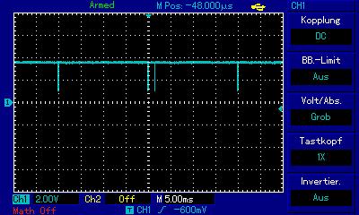

Nachtrag.
Ich hab jetzt nochmals den Synthesizer ausgemessen.
Wenn man nicht spielt sieht man, dass ein High-Pegel von ca.4 Volt
anliegt und ca. alle 20ms kommt eine fallende Flanke. (Bild Synth ohne)
Also wenn der von Haus aus High-Pegel hat müßte ich das doch bei meinen
Projekt auch anpassen?
Sind die 20ms irgendwelche Abfragebits oder keine Ahnung.
Hast du da evtl. eine Idee, was das sein kann?
Bild Synth spielen zeigt, dann ein gesendetes MIDI-Byte. Dieses Signal
hast du schon mal ausgewertet. ( Autor: Fox Mulder (quakeman)
Datum: 04.11.2012 12:32 )
Danke für deine Auskunft

So schaut mein Schaltungsentwurf aus.
Die Konstantstromquelle liefert immer 5mA und versort auf PIN4 MIDI
Buchse den Optokoppler. Schaltet der LPC TXD auf GND so ist über die
MIDI Buchse PIN 5 der Stromkreis zum Optokoppler geschlossen und die
Mididaten können fließen. Strom an bedeutet logisch 0 und Strom aus
bedeutet logisch 1.
Das heißt, dass ich entweder den Ausgang vom LPC invertieren muss, weil
Pull-UP sagst du sei ja nicht so gut.
Durch ein Low Singal am TXD vom LPC werden kann der Optokoppler
arbeiten.
So müßte es funktionieren, siehst du das auch so?
Ich habe dir schon einmal geschrieben gehabt, dass 0x100 keine Adresse
sondern eine Länge ist. Diese gibt an, wieviele Bytes im RAM mit 0
initialisiert werden sollen. 0x100 = 256 Bytes. Damit wird der interne
Ram von der Adresse 0x00 bis 0xFF gelöscht. Wenn dieser Wert 0 ist, dann
braucht der interne Ram nicht gelöscht zu werden und somit gibt es
keinen Code in der Start900.a51 der ausgeführt werden soll. Also muss
auch nicht in diese Datei am Anfang reingesprungen werden.
> Laut diesem Bild:
> http://www.societyofrobots.com/images/microcontroller_uart_async.gif
> Befindet sich links vom Startbit ein high- Pegel.
> Da dies bei mir nicht der Fall ist müßte ich das Ausgangssignal auf
> einen Inverter schicken?
Du hast in beiden Bildern einen High-Pegel links von deinem Startbit. Im
zweiten Bild wird dieser erst kurz vor dem Senden des Bytes eingestellt
durch die kurze positive Flanke. Um von Anfang an den High-Pegel zu
haben kannst du z.B. den TXD Pin einmalig auf 1 setzen während der
Initialisierung der Portpins. Sobald die Uart Daten sendet hält sie den
Pin dann automatisch auf High-Pegel.
> Nachtrag.
Nein, siehe vorherige Erklärung dazu.
Nein, kenne mich mit dem Gerät nicht aus.
> bedeutet logisch 1.
> arbeiten.
Schau dir mal die Schaltpläne unter [1] an. Dort findest du eine sehr
einfache und funktionierende Variante, wie du einen Mikrocontroller an
den Midi Bus anschließen kannst. Die benötigte Invertierung der
eingehenden und ausgehenden Daten ist dabei schon integriert.
Denn wenn der Txd Ausgang auf Low-Pegel (logisch 0) steht fließt der
Strom durch den Optokoppler auf der Gegenseite. Und der Rxd Eingang
liegt ebenfalls auf Low-Pegel (logisch 0), wenn von der Gegenseite Strom
auf die Leitung gegeben wird. Das entspricht genau der Definition des
Midi Bus

ich hab mal eine Frage zum SCON.
Obwohl ich im Programm SCON = 0x40 (Betriebsart 1) lade steht nach dem
Run-Durchlauf das SCON auf 0x42. Buch S.194 oben sieht man das SCON
Register. Wandelt man den 0x42 Wert in Binär um so erhält man 1000010.
Das bedeutet, dass hier das TI Flag von 0 auf 1 gesetzt wurde.
Ist das normal?
Ein Vermutung von mir ist, dass es automatisch auf 1 gesetzt wurde, weil
das Senderegister leer wurde, indem die 3 Bytes gesendet worden sind.
Ist meine Vermutung richtig?
Ich möchte jetzt mal die Baudrate mit dem internen RC- Oszillator
nochmals testen.
         =  7,3738 MHz  / 236
BRGR1 = 0x00
BRGR0 = 0xDC
Das wäre dann eine Abweichung von 0,016288%
Ist diese Aussage richtig, wenn MIDI eine Baudrate von 31250 Baud hat.
Somit bin ich noch innerhalb der 2% Toleranz.
2%. => Hast du mir da bitte noch eine Quelle, wo du die 2% gefunden
hast.
Kann man bei MIDI auch von 2% ausgehen?
Dank dir

Korrekt. Deshalb hab ich in der Schleife ja vor dem Senden die Zeile TI
= 0; drin gehabt um das Flag vorher zu löschen. Ansonsten funktioniert
die while(!TI) Prüfung ja nicht korrekt.
> nochmals testen.
>          =  7,3738 MHz  / 236
> BRGR1 = 0x00
> BRGR0 = 0xDC
CCLK ist 7,373MHz oder 7,3728MHz, je nachdem, wo man im Datenblatt
schaut. Aber nicht 7,3738MHz. ;)
Also mit einem Reloadwert von 220 hättest du dann 7,3728 MHz  / 236 =
31240,68Bps. Das ist dann eine Abweichung von 0,03% und somit völlig
akzeptabel.
> hast.
Midi basiert ja auf der ursprünglichen RS232, womit die gleichen Regeln
gelten. Die maximal erlaubte Abweichung von 1%-2% findet man hin und
wieder in manchen Beschreibungen der RS232 im Internet. Aber eine
definitive Aussage scheint es dort auch nicht zu geben. Man sollte also
einfach nur versuchen möglichst darunter zu bleiben, was mit 0,03% ja
definitiv der Fall ist. :)

  BRGR1= 0x00;  // Reloadwert für internen RC Oszillator
  BRGCON = 0x03;
  for (i = 0;i < 3;i++)
    TI = 0;
    while (!TI);

Betrachtet man die Auswertung vom  Autor: Fox Mulder (quakeman)
Datum: 04.11.2012 12:32, dann sieht man hier nur die Bytes bei einem
MIDI "Note on" Befehl.
Ich hab jetzt nochmals bei dem Synthesizer nachgemessen.
Siehe passende Bilder vom  Autor: Schlagzeuger (Gast)
Datum: 17.11.2012 17:46
Dort sieht man, dass generell ein High Pegel anliegt und dass alle 20ms
eine fallende Flanke kommt. Löse ich die Zeitachse im Oszi größer auf so
kann man keine weiteren Bitfolgen sehen. Das Signal ist an dieser Stelle
generall auf Low-Pegel.
Was ich damit sagen möchte ist, dass ich in dem Roland Syntesizer nie
einen "Note off" Befehl sehen kann.
Jetzt frage ich mich wie die den Ton abschalten?
> Rainer ich dank dir soweit.
> Was sagst du über die Antwort von der MIDI Association?
> Anscheinend ist da ja nichts festgelegt.
Das kann gut sein. Aber solange du nur solch geringe Abweichungen vom
Takt hast brauchst du dir da keine Gedanken zu machen.

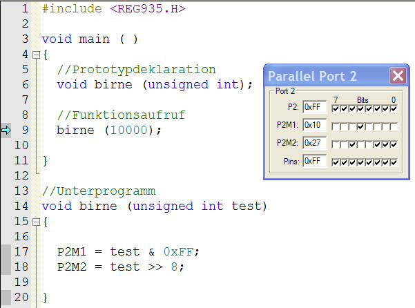

Unklar ist mir bis jetzt nur noch eine Sache und zwar, siehe Bild UP.
Im Bild UP hab ich mal ein Unterprogramm mit Schiebebefehl geschrieben.
Funktioniert ohne Fehler.
Nun die eigentliche Frage:
Wo ist bei deiner RTC eigentlich die Prototypendeklaration?
Dein Quellcode funktioniert, allderings kann ich mir das nicht erklären
wie das ohne Prototypendeklaration funktionieren soll?
Kannst du mir das bitte erklären.
Also in deinem Beispiel liegt die Prototypdeklaration innerhalb der Main
Methode, was eigentlich nicht der richtige Platz ist. Üblicherweise
macht man diese direkt zu Beginn der C Datei nach den includes.
Jetzt aber zu der angenehmen Seite. Der Compiler ist mittlerweile schlau
genug um auch ohne Prototypdeklaration die passende Methode innerhalb
der gleichen C Datei zu finden und referenzieren. Also solange du nur
innerhalb einer C Datei arbeitest brauchst du keine Prototypdeklaration
mehr.
Arbeitest du mit mehreren C Dateien musst du wiederum die Methoden der
einen C Datei der anderen C Datei bekannt geben, insofern du diese dort
auch benötigst. Dies geschieht dann aber in einer Header Datei, welche
du per include einbindest. Dies wirst du aber erst später benötigen.
