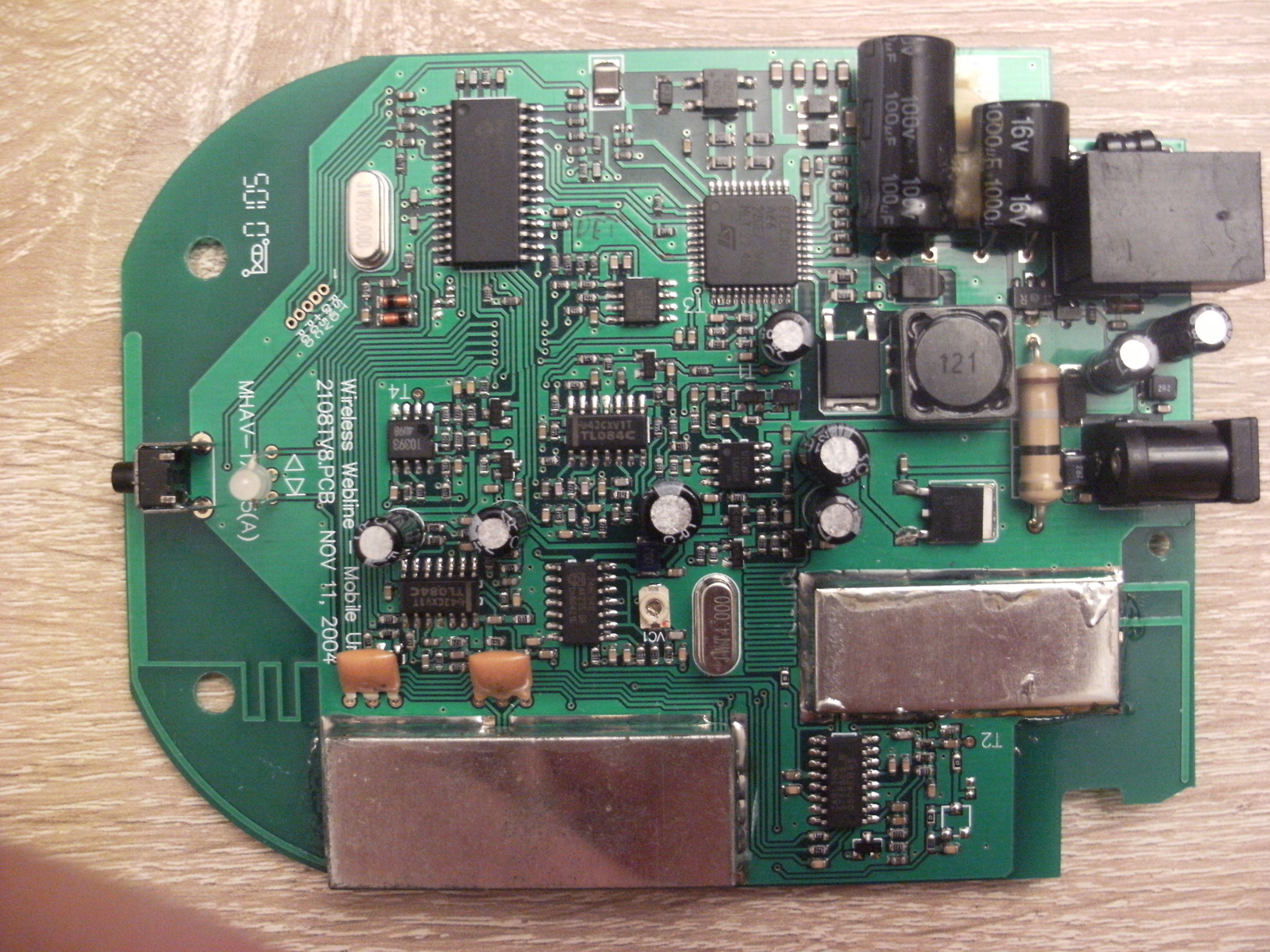

Ich habe meine Platinen heute bekommen und gleich ausprobiert und an
meine Telefondose und Telefon angeschlossen. Das ganze funktioniert
sogar, man kann ganz normal telefonieren, Sprachübertragung klappt also
auch. Das Klingelsignal wird auch bis zum Telefon übertragen.
Ich mach gleich noch ein paar Fotos von den Platinen.
Die enthaltenen ICs:
Base Unit:
PIC16F73
TEA1112AT
2x LM393
2x TL084C
LM358
74HC04D
24C02N
Mobile Unit:
PIC16F73
STLC3055
SP5655
2x TL084C
LM358
74HC04D
24C02N
Auf beiden Platinen sind ICMP-Anschlüsse zu programmieren der PICs
vorhanden.
mfg
Dmxfreaky

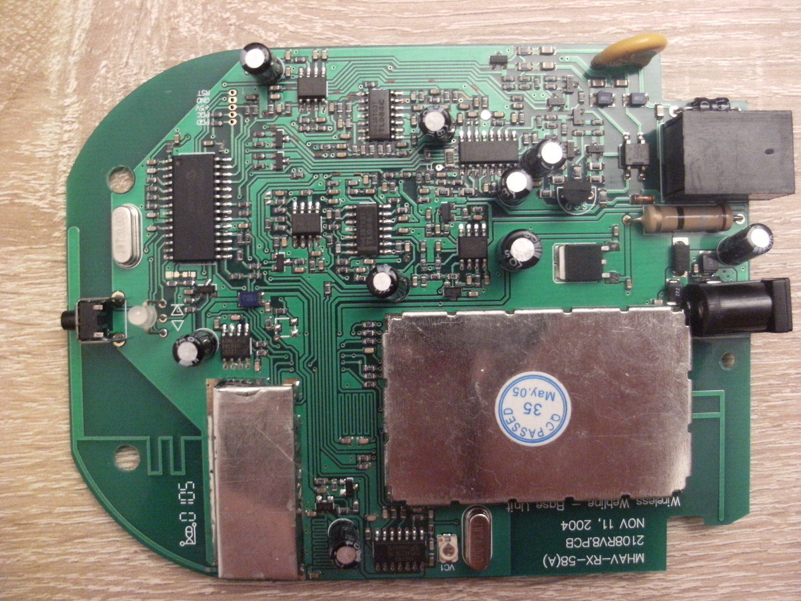

Hier gibts noch die Fotos.
Hatte gerade leider keine bessere Kamera da.
Auf der Unterseite gibts außer ein paar Leiterbahnen eigentlich nichts
besonderes zu sehen.

interesannt währe ja der inhalt der bleichkisten
also eventuelle weiterverwertung der hf technik

Auf dem Zweiten Bild sind 2 Keramikfilter.
Was steht auf diesen Filtern ?
Sind es welche mit 10,7Mhz ZF oder 6,0Mhz und 6,5Mhz ?

Auf allen Keramikfiltern steht L10.7S , L10.7A oder J10.7G, wird also
10,7 MHz sein.
Ich habe noch ein Foto vom Inhalt einer Blechkiste gemacht.
Darunter befinden sich:
SA636DK
2x FS8170
Die anderen lassen sich nicht öffnen weil die verlötet sind.

Hier eine Seite zu einen Datenblatt zu den Keramikfiltern.
http://www.yukuto.com/product/ceramic%20resonator&%20filter/LT10-7M.pdf
So wie es aussieht hat das Filter L10,7G mit Orangenen Punkt etwa 30Khz.
Bei den restlichen müsste man noch wissen welche Farbe der Jeweilige
Farbpunkt hat und auf welcher seite der sich befindet.
L10,7S etwa 180 - 230Khz
L10,7A etwa 280Khz oder noch breiter sein.
Interessant ist dieses Teil auf jeden fall.
Wie wird bei dem Teil die Frequenz abgestimmt ?
Der 2,4GHz ISM Bereich ist ja sehr groß bei Schmalbandübertragungen.

Alle fünf Keramikfilter haben einen roten Punkt.
An den RX/TX Leitungen bin ich gerade dran, ich will daraus ein
Audio-Funk-System bauen, den Telefon-Kram brauche ich auch nicht.
Auf beiden Platinen kommunizieren die ICs über den I2C-Bus, ich werden
die Tage mal meinen Logger rauskramen und mal den Verkehr mitschneiden.
Der 2,4GHz-Sender wird erst eingeschaltet, wenn an der Mobile-Unit der
Höhrer abgehoben wird. (Gemessen am RSSI-Pin am SA636DK auf der
Base-Unit)
Dafür keine Gewähr, ich kenne mich mit HF nicht so gut aus.

von Tim S. (Firma: tsx89) (freak_ts) Benutzerseite
Tim S. schrieb:
> In erster Linie wäre es für mich als Funkstrecke zwischen µCs
> interessant, vorausgesetzt die Hardware lässt sich dementsprechend
> anpassen...
Tim S. schrieb:
> Es wäre ja evtl. sogar möglich die Pins für "RX / TX" am Board
> herauszufinden, um dann direkt nen UART drüber zu jagen
Robin O. schrieb:
> Hat außer mir schon jemand seine Platinen bekommen?
Gerade eben erhalten.
Wenn das schon jemand herausgefunden hat, wäre es nett, wenn derjenige
die RX/TX-Pins irgendwie (am besten per Foto) Hochladen kann, Bzw. die
Bilder oben von Robin bearbeitet. Damit "zukünftige" Käufer mit dem Set
gleich loß-Starten könnten. ^^ Werde nun auch mal danach suchen.
Edit: Ohne es versucht zu haben: Weiß jemand wofür die Taster vorne
(intern) an Base / Sender sind ??  Die sind nur von innen erreichbar,
haben die eine Funktion?
Hat jemand schon versucht, die Antennen zu optimieren / oder das Singnal
zu Verstärken ?
So etwas gibt es nicht, da die Übertragung von vorne bis hinten analog
ist. Die Modem/Telefonsignale werden so übertragen, wie sie vorne
hereinkommen (mit Abstrichen durch die Funkstrecke). Für UART
Übertragung musst du also MOdulieren und DEModulieren.
Halt, das ist nicht ganz korrekt. Bei Aufbau einer Funkverbindung quäkt
da kurz mal ein digitales Signal rein, evtl. wird da die Geräteadresse
übertragen. Um das zu nutzen, muss der PIC aber umprogrammiert werden.
Ich schreib gerade mal die Portbelegung des PIC16F73 (Base Unit) raus.
Da die Gelegenheit günsig ist, sich endlich mal mit den PICs zu
beschäftigen, frage ich einfach mal:
* Was ist ne gute IDE dafür?
* Gibts einen netten Programmer zum Selberbauen? AVR Knowhow usw. ist
vorhanden, wenn also jemand einen PIC Programmer auf AVR Basis weiss,
wäre mir damit sehr geholfen, hehehe. ( Jaja, das ist so wie wenn ein
Goethe Denkmal durch die Bäume Schillert :-)
Die SDA Leitung wird übrigens auch als Data für die beiden FS8170 PLLs
benutzt. I2C verschwindet auch in der zugelöteten Blechkammer, muss man
evtl. mal auflöten.
> ist.
Das wird doch bestimmt irgendwie für die (Funk-)Richtungen "getrennt"
gehandhabt, oder "differenziert" oder sonnst wie... Weil sonnst gäbe es
doch "Loops" oder irgend einen "AudioMatsch"??? Nunja, Habe gemeint,
dass ich die Pins suche, bei denen das Signal zu den "Sendemodul" rein
geht bzw. vom "Empfangsmodul" raus kommt.
Ich meinte etwa so etwas wie:
Also etwa so:
RX-Pins == Line-IN
TX-Pins == Line-OUT
Ich dachte, dass zumindest an der "Remote/Mobile-Unit" dieses
"POTS/TA"-IC STLC3055 "getrennte Kanäle" braucht, und jeweils das
entsprechende Sende / Empfangs-Modul damit verschalten ist. Was man
damit überträgt ist doch am Ende fast egal - solange es "analog" bleibt.
> Für UART Übertragung musst du also MOdulieren und DEModulieren.
Tim S. schrieb:
> Ansatz: Eine Frequenz (4Khz?) für den UART TLL-High-Pegel nehmen?
Ein Modem macht ja auch fast nichts anderes, rein von der "Analogen
Modulation" her.
_____
> ... Bei Aufbau einer Funkverbindung quäkt
> übertragen.
Das wäre auf jeden Fall viel interessanter, direkt "Daten" in Form von
Bits übertragen zu können, wie das z.B. beim Aufbau der Verbindung
passiert. Ist jedenfalls geschickter, bevor man sich irgendwelche Töne
moduliert und diese am anderen Ende wieder in Bit-Form bringen müsste.
Einen Source, ein De-Compile oder eine Nachbildung des Programmes gibt
es anscheinend leider noch nicht im Netz. Oder ist da schon jemand dran
und weiß genaueres?
