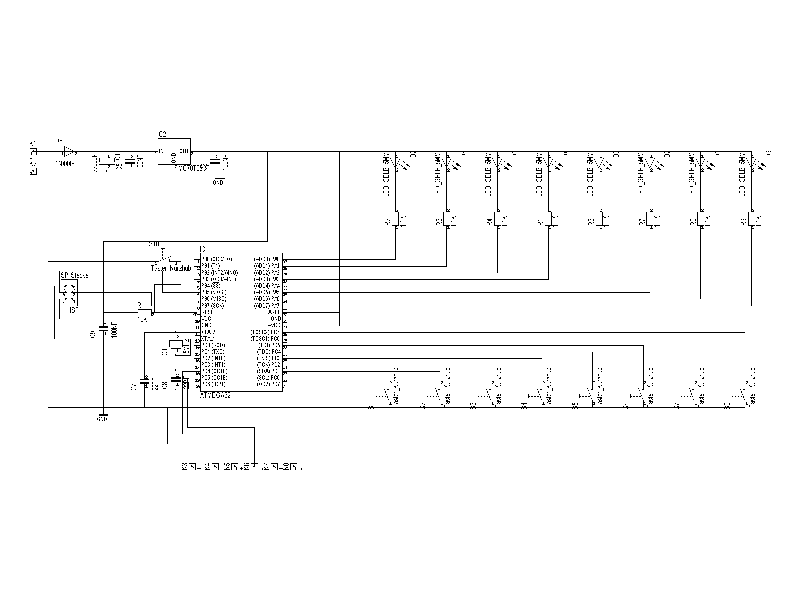

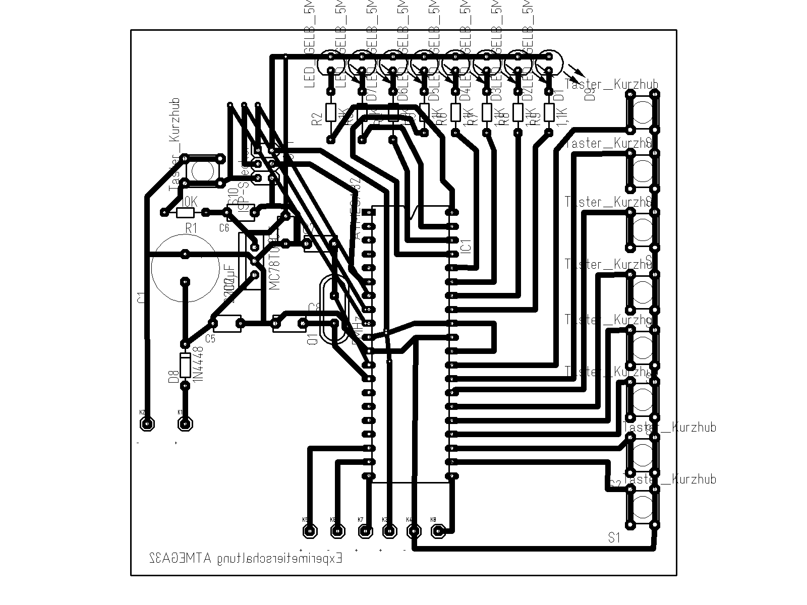

Ich hab mit zum Einstieg in die µC-Elektronik einen ATMEGA32 besorgt und
ein Experimentierboard aufgebaut.
ungefähr so, nur mit 8 LEDs und 8 Tastern:
http://www.rn-wissen.de/index.php/Bild:Avrtutorial_grundschaltung_
Als Programmer nutze ich so einen:
http://www.avr-programmer.com/usb-isp/

Also, Ich habe mir das Experimentierboard aufgebaut(siehe Bilder), den
Programmer gekauft, und Bascom installiert. Ich hab bei den
Programmer-Einstellungen STK500 angegeben und dazu den pfad zur
stk500.exe. Ich habe "Autoflash" und "Auto verify" aktiviert und den
COM-Port angegeben. Danach habe ich mein Programm eingetippt und auf
"compile" gedrückt. Ich habe die Spannungsversorgung meiner Schaltung
eingeschaltet und den Programmer mit dem ATMEGA und der PC (Windows xp
professional)verbunden. Danach habe ich "F4" (Programm chip) gedrückt,
aber es ist nichts passiert. Nach mehrmaligem Drücken, leuchtete mal
eine LED. Dann mal die andere, oder beide, oder gar keine. Mein Problem
ist, dass das ganze nicht funktioniert.
Gruß, Julius

OP #2889223
Ich weiß nicht, ob das stimmt, aber ich könnte mir ja vorstellen, das
der interne Taktgenerator nicht funktioniert, weil ich einen quarz
eingebaut, das Fusebit aber nicht umgestellt habe. darum kann es sein,
das der Controller die "waitms" Funktion nicht ausführen kann. Könnte
das die Ursache sein?
Gruß, Julius
