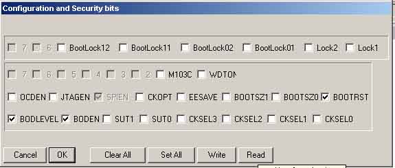

Gast #209428
Hallo moin,
anbei die Fuses für den Bootloader von Peter bei Verwendung eines
Mega128. Den Bootloader selbst findest Du hier:
http://www.mikrocontroller.net/forum/read-4-53146.html (Datum
22.06.2005). Einfach nur boot128.hex in den Mega128 laden und die Fuses
setzen.
Ich verwende den internen RC-Oszillator (8 MHz). Dank der
Baudratenerkennung von Peter kein Problem. Nur die voreingestellte
Baudrate 115kBaud klappt nicht. Daher rufe ich "PBOOT /B38400
/PPROG.HEX" auf. "PROGR.HEX" ist die Hex-Datei. PBOOT versteht
übrigens nur Dateinamen im 8.3-Format.
Gerd
