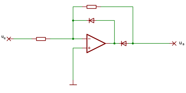

Gleichrichterschaltung OPV
Wie ich sehe, ist es ein invertierender Einweggleichrichter. Die
negative Spannung am Eingang möchte man nicht verwenden. Wenn die Diode
draußen wäre, würde die negative Eingangsspannung einfach nur durch die
2 Widerstände an den Ausgang weiter geleitet. Die Diode verhindert das,
indem sie die Eingangsspannung dann Null setzt.
Jetzt fehlt noch eine Simulation zur Bestätigung.
> wozu dient denn die zweite Diode
Verhindert ein hochlaufen des OpAmp Ausgangs bis in die Sättigung des
Verstärkers, das würde ihn nämlich deutlich langsamer machen.
