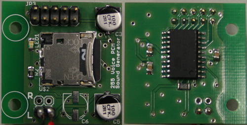

von M. B. (Firma: TH Nürnberg) (ohmen)
Das Board ist 32x32mm² groß und hat einen MikroSD Slot (DM3CS-SF) mit
drauf und kann für alle vier Anschussarten verwendet werden.
Nur einen Verstärker braucht es evtl. dahinter...
Das Board (SMD) kommmt auf 3€, der SD Slot nochmal 1€. Bild kann ich
morgen nachliefern.
Anbei das versprochene Bild...
Die Platine ist aber unbestückt.

von Joachim (Gast)
@M. B. (ohmen)
Ist der Prozessor auf der Platine ein ATtiny861?
von Joachim (Gast)
Blöde Frage, natürlich :-)
Nein, ist ein 861A. Geht aber auch...
@Schütti
Einfach anmelden, dann klappt das mit der PM...
